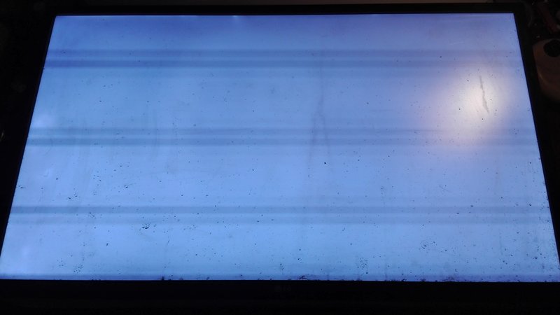

По поводу полос, чтобы быть уверенными, что мы говорим об одном и том же.
Я имел в виду, что для удаления вертикальных полос на СКАНЕ, нужно избавиться от горизонтальный полос которые появляются НА ЭКРАНЕ ФОТИКА при съемке видео.
Примерно вот так они выглядят:

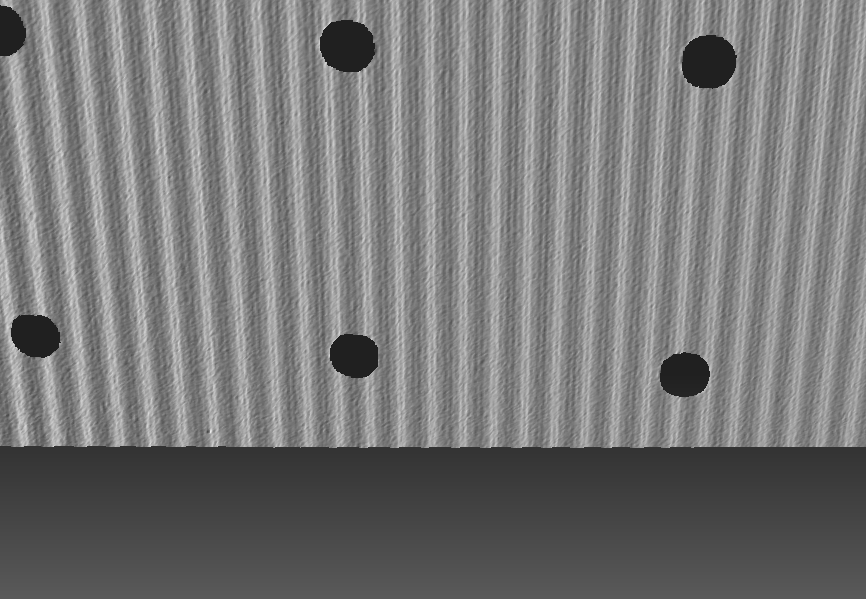

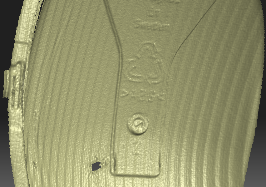

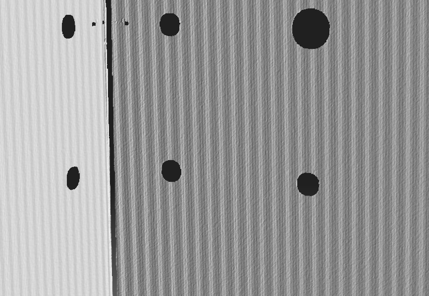

Re: Выбор проектора для SLS сканера

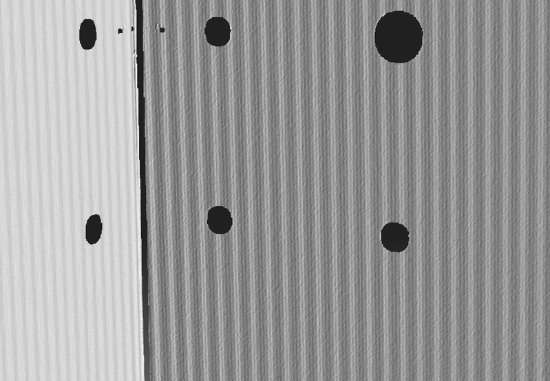

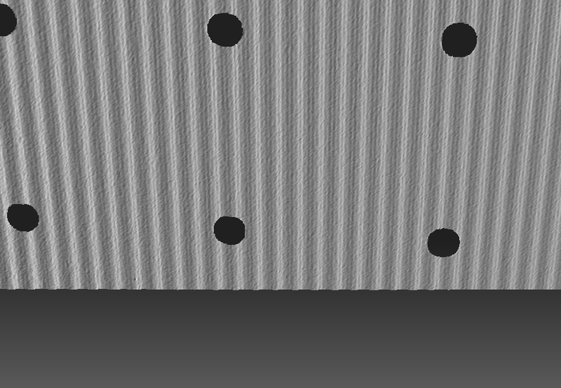

От горизонтальных полос я ушел и это делается легко частотой кадров. Их нет на экране зеркали и нет на экране в программе (если поиграться с частотой кадров, то появляются). Но при сканировании есть вертикальные полосы и выглядят они вот так вот:jamoro писал(а): ↑22 мар 2019, 11:17Тоже так думаю, но хотелось попробовать это на практике.
