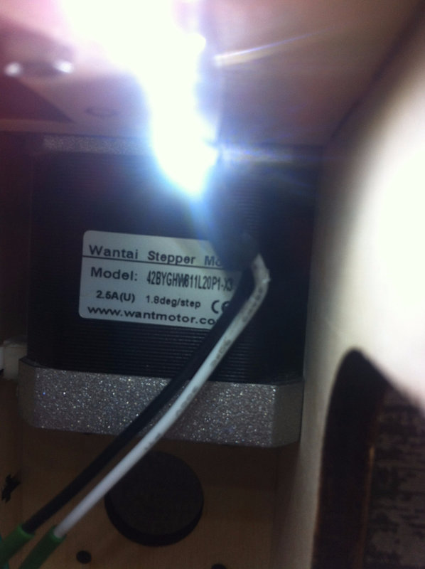

Непрочитанное сообщение Vektor3D » 13 апр 2016, 23:00
Движки поставил такие

Vektor3D писал(а): пришлось заменить движки с 1.7А на 2.5А, т.к. первые не очень приятно пищат с этим драйверами.
А вот это интересный момент - значит, мощные движки меньше шумят?

Непрочитанное сообщение Vektor3D » 14 апр 2016, 00:32
3D-SPrinter писал(а): А вот это интересный момент - значит, мощные движки меньше шумят?
Не то слово. Разница - земля и небо. На TMC 2.5A почти не слышно.
