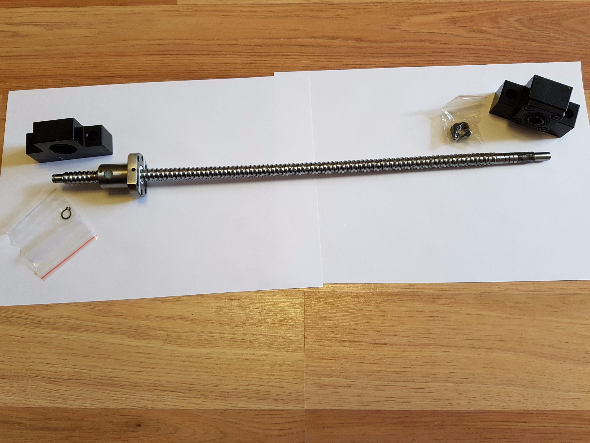

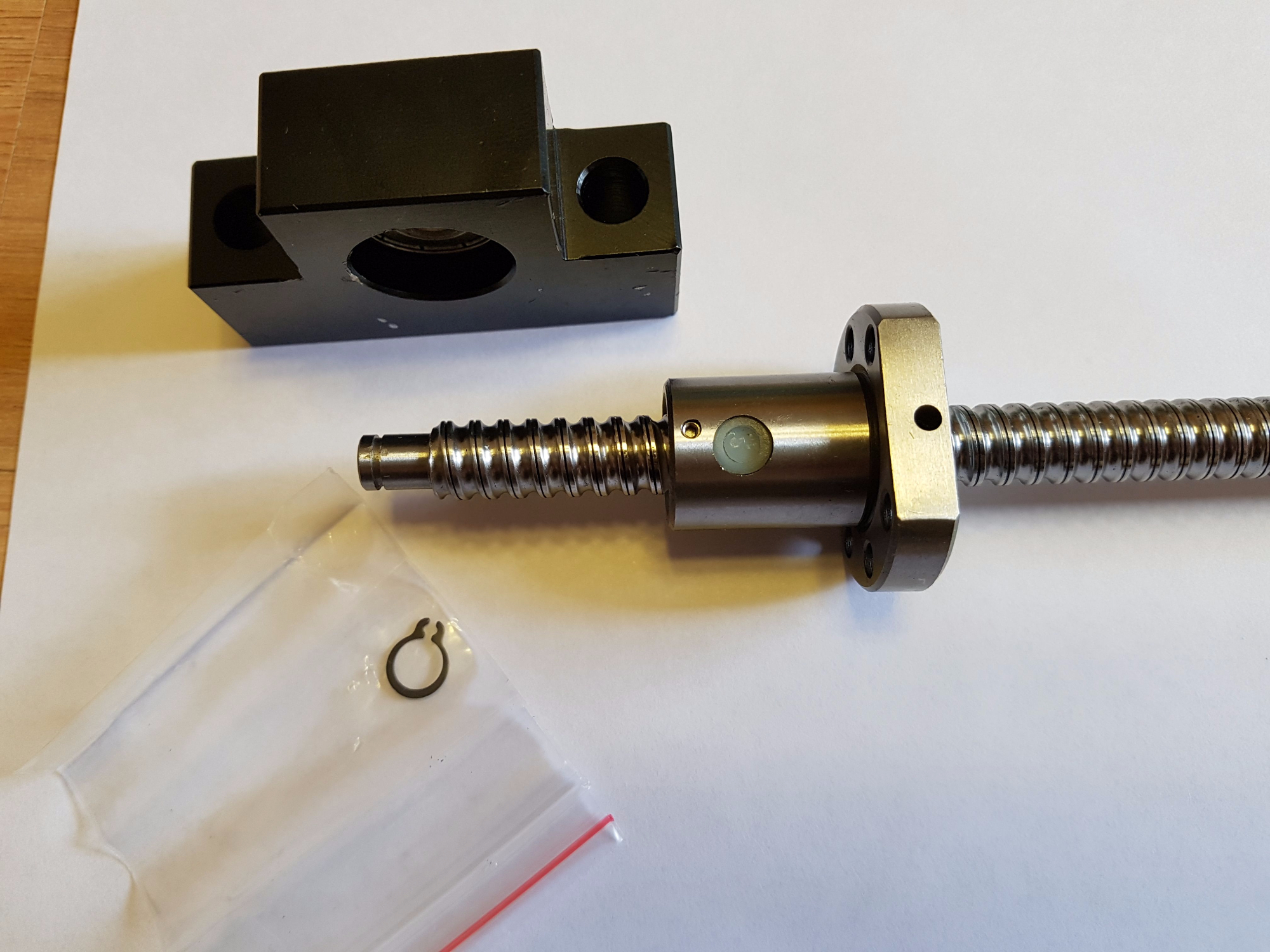

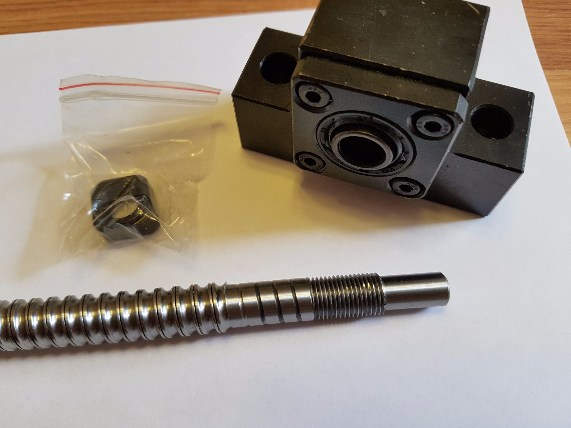

Непрочитанное сообщение ATiGeR » 29 май 2016, 07:49
Просил так:
"Hello! I need end machining for sfu1204 for ek10 and ef10"
Ответили - Ок
Цена плюсом пошла, не помню точно сколько, но небольшая добавка получилась.
Фотки вложил.
Общий вид
Опора под двигатель
Вторая опора
