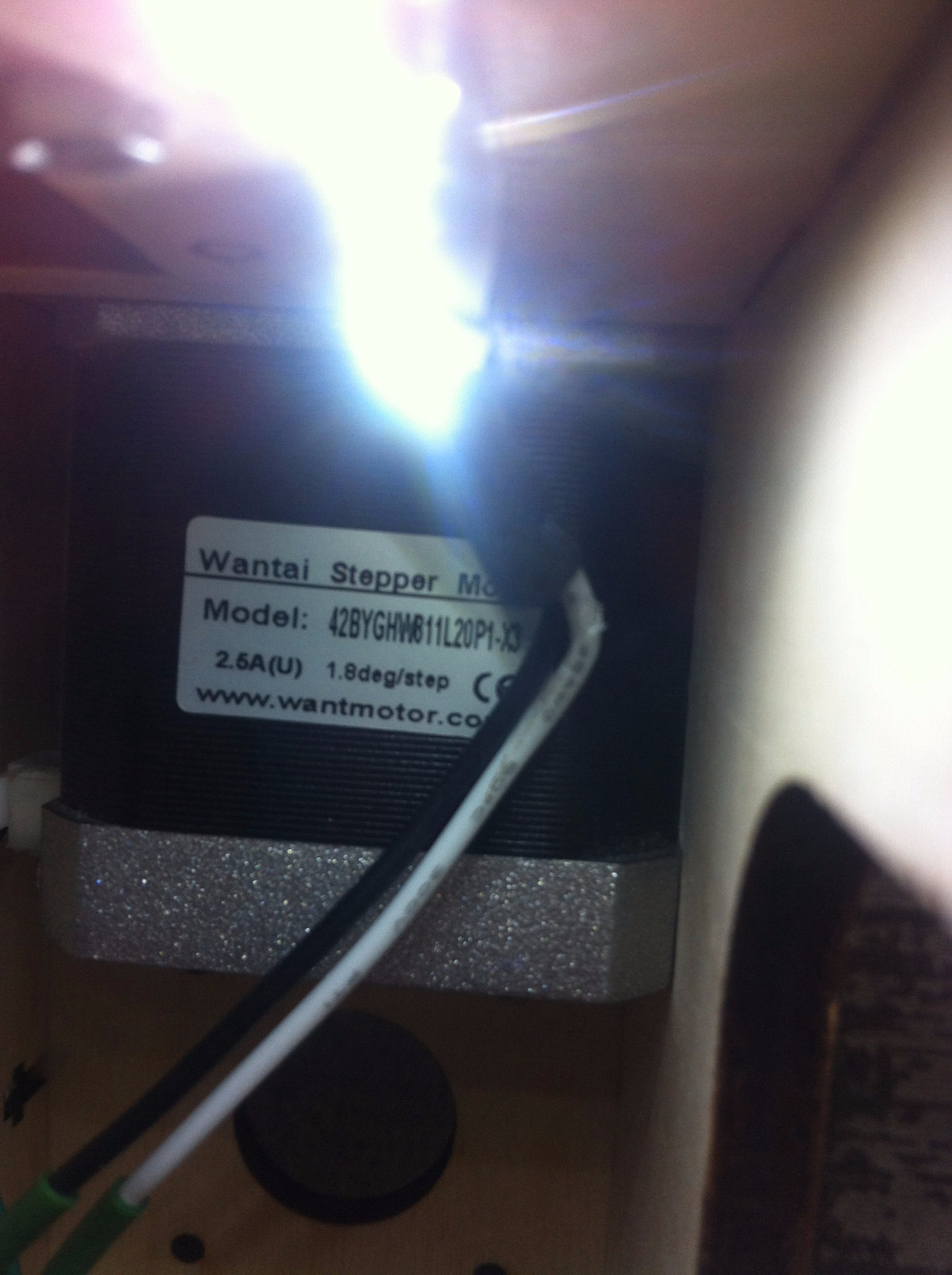

Всем привет. Вот, выкроил время наконец, чтобы написать пару слов о 223. На сколько я знаю, я первый его испытываю. Андрей, отдельный привет )). Несколько слов о корпусе. Мне все нравится, единственное, из-за высоты немного просела жесткость, при высоких скоростях это даже видно и дает о себе знать на качестве, но лично мне такие скорости не нужны, а на моих скоростях он печатает как надо. Ну а если уж совсем приспичит, просто проклею весь корпус и будет жесткость. Спасибо, отличный принтер получился, и смотрится красиво. Фото чуть позже выложу.
Я сейчас ставил TMC 2100, по этому пришлось вскрыть крышки и в данный момент торчат провода. Крышки вскрывал, т.к. пришлось заменить движки с 1.7А на 2.5А, т.к. первые не очень приятно пищат с этим драйверами. Зато теперь он у меня работает как бумажный принтер. Можно спокойно смотреть фильм рядом или говорить по телефону, что ранее было просто невозможно. Жена когда подошла, спросила - он у тебя вообще работает? ))). В общем обкатываю пока всего лишь два дня. Успел разгонять до такой скорости, пока не началась недоэкструзия, точно сказать не могу какая была скорость, я добавлял ее прямо в ходе печати, переключателем, точно знаю что было больше 100. Шаги не пропускало, все работало идеально и тихо. Кстати чем быстрее, тем тише.
Недоэкструзия я думаю началась из-за пластика, у Fdplast с PLA есть такая проблема, уж больно туго нить идет, к тому же у меня МК8 для 3мм, не нравится мне как подает, жду для 1.75. Пока не успел испытать скорость на сложных деталях. Но так, как есть сейчас, меня более чем устраивает и быстрее не нужно. Итог: я просто мега доволен и не жалею потраченных средств на эти драйвера, они обошлись мне в 85 баксов с доставкой. Посмотрим как покажут себя за время эксплуатации. Покупал оригиналы, Алексей Казарин давал ссылку. Посылка пришла за 14 дней из США. Спаять 5 сек. Обязательно нужно наклеить хорошие радиаторы и сделать направленный обдув, так будет работать стабильно. Радиаторы я не стал ждать, снял с процессора от старого компа, напилил нужный размер, чтобы решетка была почти на всю длину платы драйвера и готово. Vref 1.1 по моему самый оптимальный. Осталось только ускорения отрегулировать и ремень чуток ослабить, а то стуки прослушиваются.

Непрочитанное сообщение Vektor3D » 13 апр 2016, 23:00
Движки поставил такие

Vektor3D писал(а): пришлось заменить движки с 1.7А на 2.5А, т.к. первые не очень приятно пищат с этим драйверами.
А вот это интересный момент - значит, мощные движки меньше шумят?

3D-SPrinter писал(а): А вот это интересный момент - значит, мощные движки меньше шумят?
Не то слово. Разница - земля и небо. На TMC 2.5A почти не слышно.
