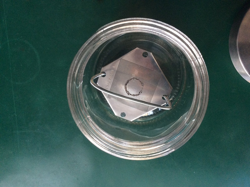

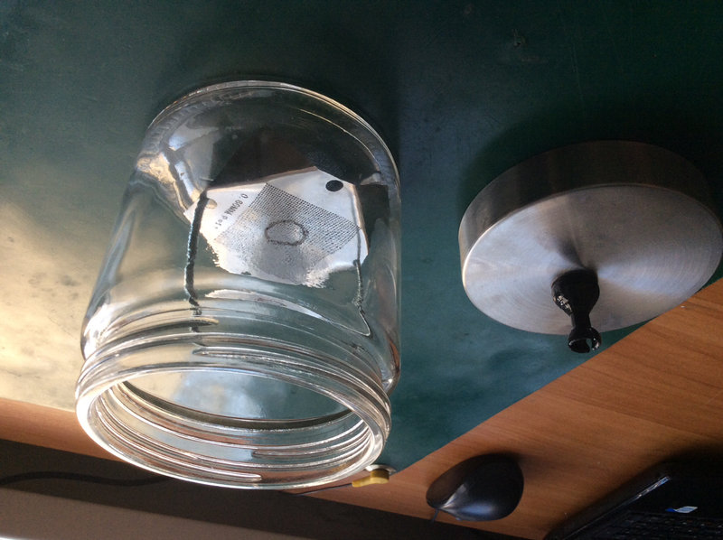

Сделал для пробы ацетоновую баню, но как оказалось не все так просто и для качественной обработки надо учитывать 3 параметра температура нагрева, время, ну и размер изделия. Да металическая платформа плохо подходит так как изделие прилипает к ней на мертво. Работы в этом направлении буду вести ))

Тоже недавно пробовал, но просто наливал ацетон на дно банки и ставил ее в горячею воду. Детали подвешивал на проволоке через отверстия, но проволока потом немного туда вплавляется, если для крепежных отверстий это все равно (головка винта или шайба закроют), то для декоративных уже не очень.
Может чем то надо мазать металлическую поверхность, что бы деталь к ней не прилипала? может какой нибудь смазкой? Но уж точно тогда она не должна быть пористой или шершавой, как на фото.

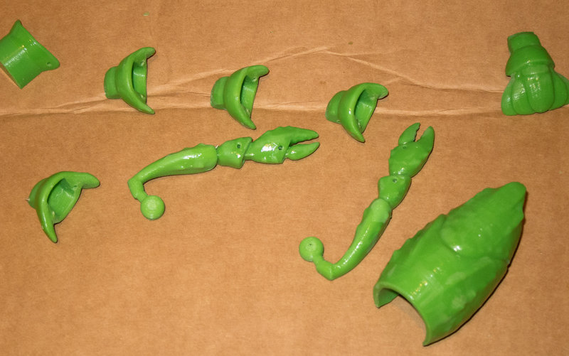

Кто делал обработку в ацетоновой бане, подскажите, обрабатываете ли вы перед баней верх и низ модели шкуркой? Что то я пробовал без мех обработки ацетоном парить - косую заливку все равно видно на этих частях модели, хотя держал довольно долго.

Где-то читал, что баня не убирает полностью слоистость. Всё равно нужна предварительная механическая обработка.
