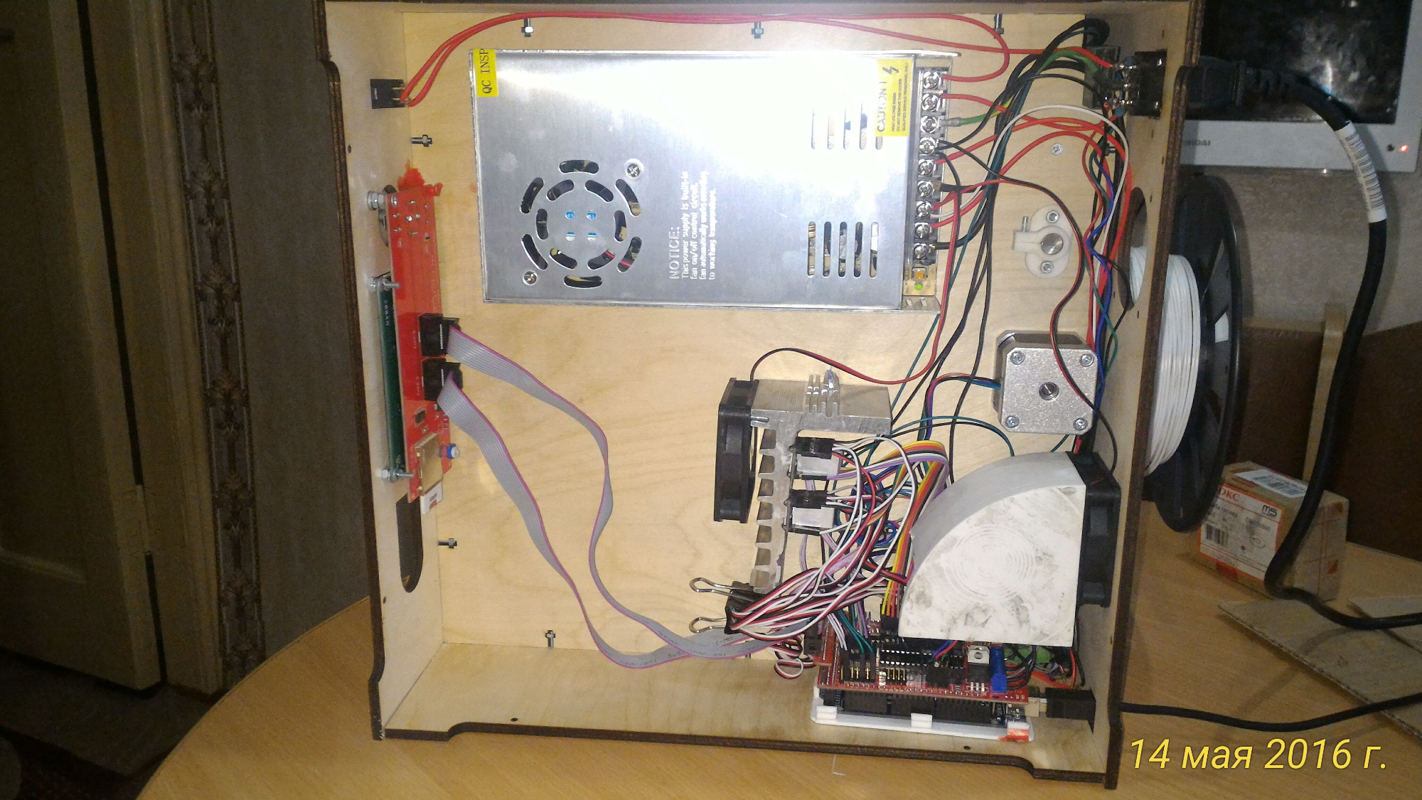

Ну вот 2 дня моих мучений с тмс2100...
Но вот беда китайские драйвера очень греются, а охлаждения им категорически не хватает. Узнал, что на них нужно либо большие радиаторы ставить, либо выносить на другой более основателей радиатор. Второй способ конечно эффективнее...
Нашел более качественные радиаторы для чипа(отпилил от радиатора из бп) и большой радиатор. На большом радиаторе болгаркой сделал пропилы для ножек драйверов, заизолировал канавки на всякий случай и приклеил на термоклей АлСил-5 к радиатору, по совету Алексея, на чип наклеил маленькие радиаторы. Был набор проводов 15 и 30 см, подключил к рампс, укорачивать не стал, хотелось сначала убедиться в качестве работы драйверов. На большой радиатор переставал вентилятор 60х60.
В итоге вчера печатал 1.5 часа, пропусков не было на скорости 60, Vref 1.3, ускорение 3000, сегодня подниму ускорение до 6000 и скорость 100
Вот что получилось:
shcaf
Сообщения: 120
Откуда: Щекино Тульская обл.
Re: Что же делать с лишними децибелами?
Непрочитанное сообщение shcaf » 15 май 2016, 17:58
Поднял скорость до 150мм/с, ускорение до 6000, 1.5 часа печати, полет нормальный, температура движка Х примерно 40 градусов
На фото первые два испытания на скорости 100мм/с:
Сообщения: 11031
Поблагодарили: 1040 раз
Непрочитанное сообщение 3D-SPrinter » 15 май 2016, 19:05
Похоже, нет особой разницы между китайскими и немецкими драйверами. И те и другие требуют мега-хардкорного охлаждения. :)
Наверно, тоже для прикола попробую прикрутить их к процессорному радиатору от компа. Только думаю, надо посадить их на термопасту КПТ-8 и прижать со стороны ЧИПа алюминиевой лапкой на винте (тоже с термопастой). А может и на термоклей лучше? :roll:
