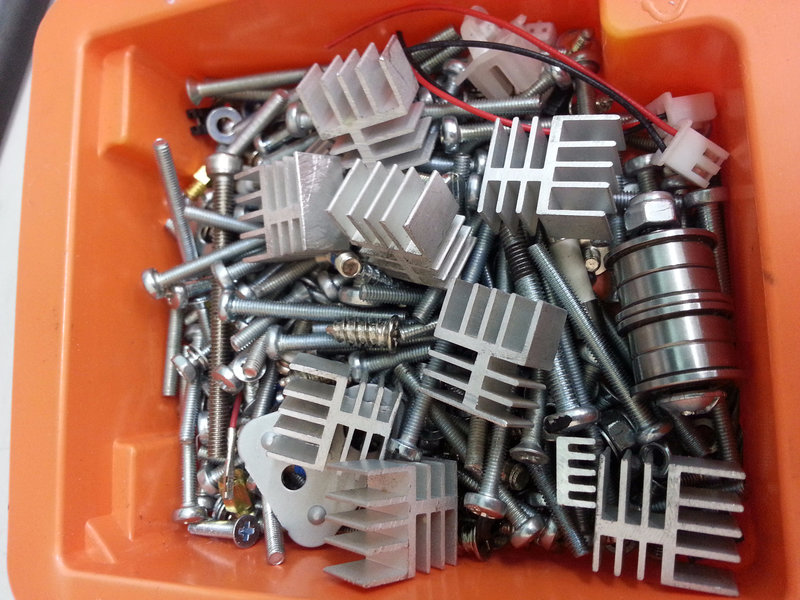

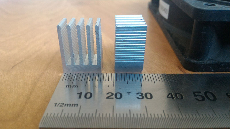

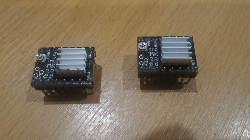

Пришли и мне дровишки, на работе напилил радиаторов и там же их благополучно забыл вместе с термоклеем.
Упаковка радует, все в целости и сохранности. Возникло сразу несколько вопросов, потенциометр нахидится снизу, как тогда настраивать ток? Постоянно его вытаскивать? И чем его крутить, что-то не вижу вариантов какого-либо зацепа..
Re: Что же делать с лишними децибелами?
Непрочитанное сообщение AKDZG » 30 апр 2016, 09:25
oigen писал(а): Пришли и мне дровишки
Поздравляю! Нужна часовая отвёртка. Она отлично проходит через отверстие в плате и цепляет шлиц регулятора. Ставьте Vref = 1,2В, тут особо вариантов нет.

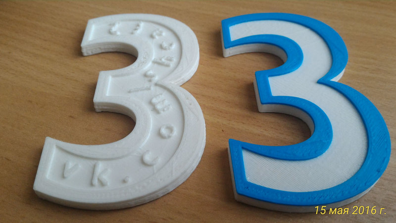

Ну вот 2 дня моих мучений с тмс2100...
Но вот беда китайские драйвера очень греются, а охлаждения им категорически не хватает. Узнал, что на них нужно либо большие радиаторы ставить, либо выносить на другой более основателей радиатор. Второй способ конечно эффективнее...

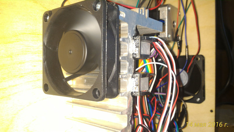

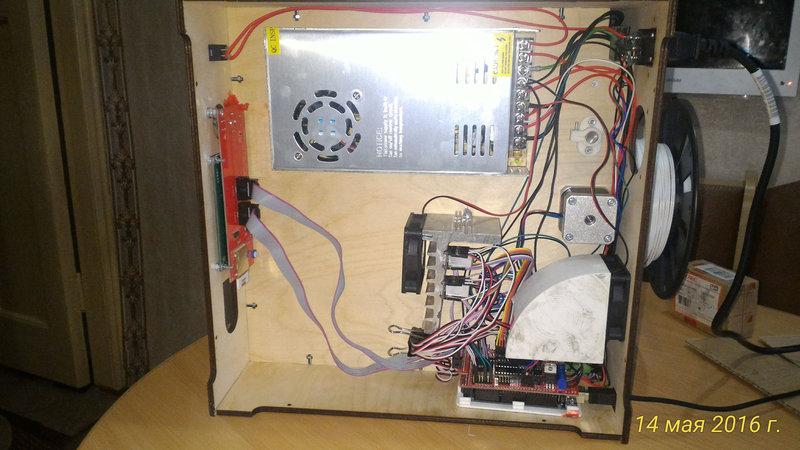

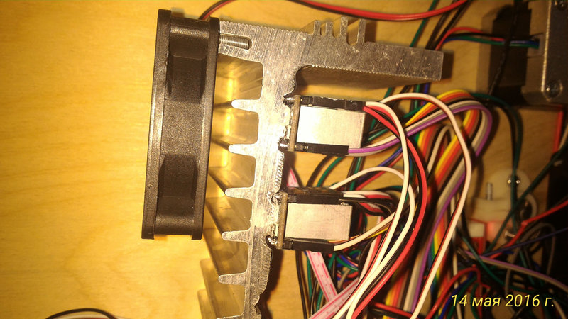

Нашел более качественные радиаторы для чипа(отпилил от радиатора из бп) и большой радиатор. На большом радиаторе болгаркой сделал пропилы для ножек драйверов, заизолировал канавки на всякий случай и приклеил на термоклей АлСил-5 к радиатору, по совету Алексея, на чип наклеил маленькие радиаторы. Был набор проводов 15 и 30 см, подключил к рампс, укорачивать не стал, хотелось сначала убедиться в качестве работы драйверов. На большой радиатор переставал вентилятор 60х60.
В итоге вчера печатал 1.5 часа, пропусков не было на скорости 60, Vref 1.3, ускорение 3000, сегодня подниму ускорение до 6000 и скорость 100
Вот что получилось:
shcaf
Сообщения: 120
Откуда: Щекино Тульская обл.
Непрочитанное сообщение shcaf » 15 май 2016, 17:58
Поднял скорость до 150мм/с, ускорение до 6000, 1.5 часа печати, полет нормальный, температура движка Х примерно 40 градусов
На фото первые два испытания на скорости 100мм/с:

3D-SPrinter, а в каналах создается поток воздуха для охлаждения движков Х, У и Е1? еще не было проблем с перегревом движков?
Непрочитанное сообщение AKDZG » 16 май 2016, 02:00
shcaf писал(а): 3D-SPrinter, а в каналах создается поток воздуха для охлаждения движков Х, У и Е1? еще не было проблем с перегревом движков?
У меня сильно нагревался в канале. Фанера была тёплой. Пришлось ширму снять.
Непрочитанное сообщение 3D-SPrinter » 16 май 2016, 03:47
С обычными драйверами моторы X-Y чуть тёплые, мотор экструдера более тёплый, но не горячий (меньше 50 градусов). При нагреве там создаётся поток воздуха (конвекция), как в дымоходе. Ну и снизу поддувают вентиляторы, создавая небольшое избыточное давление в нижнем отсеке принтера. Так что на мой взгляд, охлаждения вполне хватает, если всё работает в штатном режиме. Ну а драйверы ТМС2100, видимо, нельзя считать штатным режимом, и нужно принудительное охлаждение моторов.
