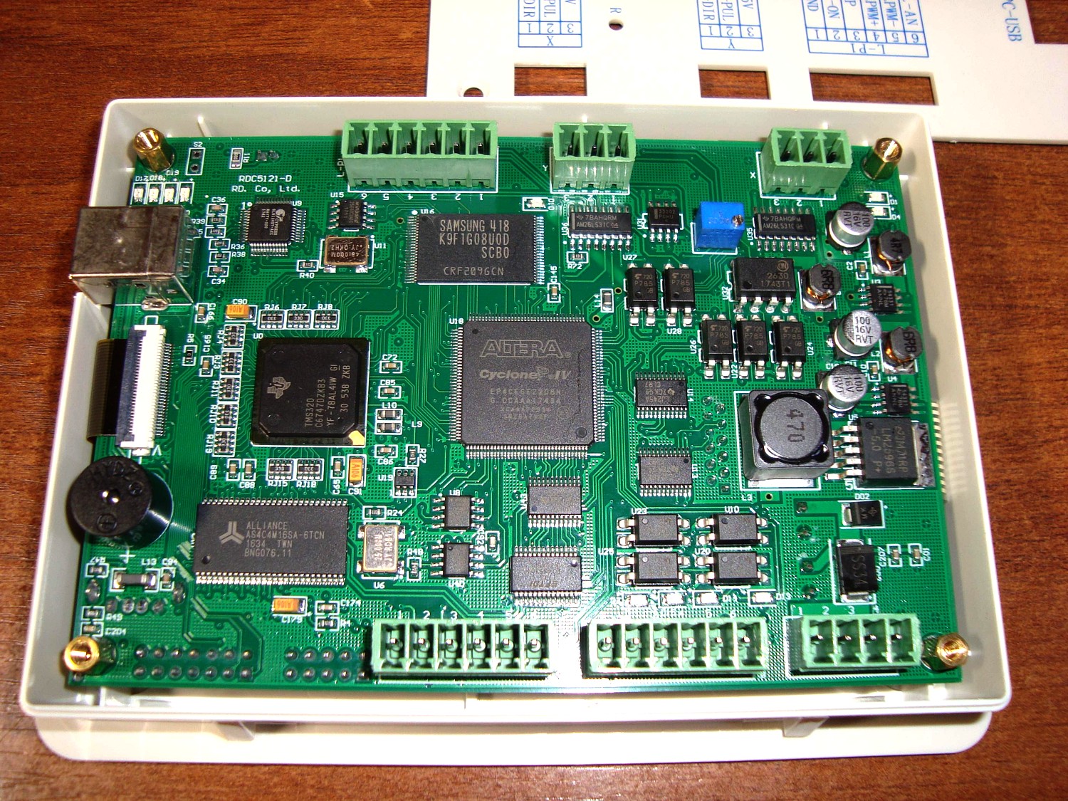

За месяц с лишним СПСР Экспресс привёз мозги RDC5121 https://ru.aliexpress.com/item/Cloudray ... 33ednDsouz . НЕрабочие!
Всё это без мануала, софта, драйверов - голая коробка. Фигею я от такого "сервиса" за $230. Так и не смог за два дня подружить их с компом (прога RDWorks V8 видит USB-COM-порт, но не вяжется с самим контроллером). Продавец пока молчит. Двухвальный мотор вообще потерялся (трекается, как доставленный, но я его не получал).
Какой-то заколдованный этот лазерный проект.
Внутренности мозгов:

Re: ЧПУ станок с CO2 лазером
Нашёл новую версию проги RDWorks V8.01.34 и оживил мозги. Связь с компом есть, всё заработало!
Оказывается, это сильно новая модель, на которую ещё даже мануала нет. Работает только с новой версией V8.01.34.
