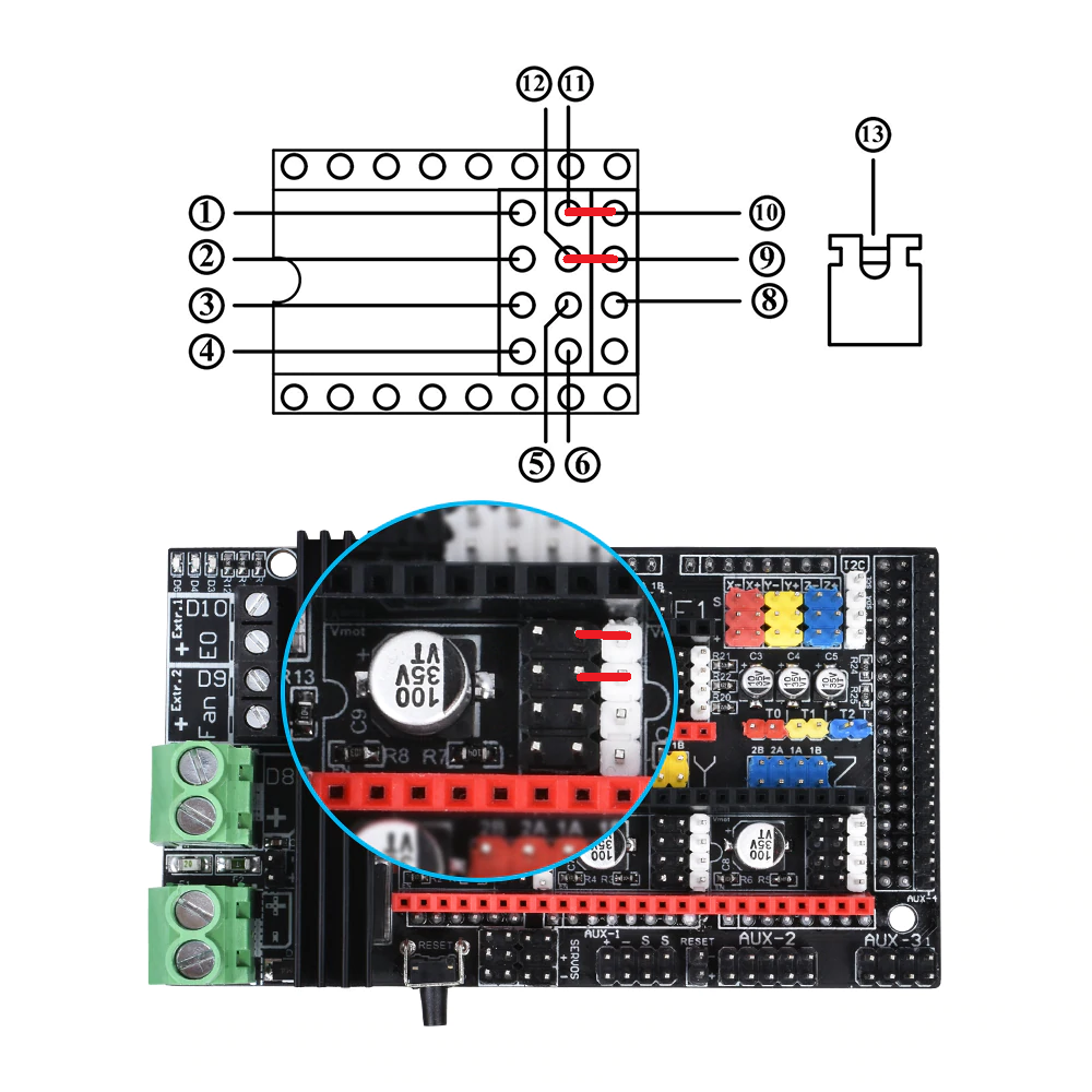

Ещё такой вопрос, коллеги)
Плата RAMPS 1.6+ там вроде как можно работать с драйверами по SPI интерфейсу
Стоит ли сейчас заморачиваться и переходить на SPI, какие плюсы?
Вот ссылка на плату: https://ru.aliexpress.com/item/3D-1-6/32922663535.html

у 2208 подключение по UART
Ну у меня прошивка Klipper, там это все настроить занимает минут 10-15...
из плюсов это более тихая работа драйверов (stealthChop), но я не проверял как драйвера работают без UART. так что не факт
я сравнивал звук с stealthChop и без... и с stealthChop значительно тише.
+ можно подобрать идеальный ток для драйвера не лазая под принтер. но это больше касается самосборок, для серийных принтеров я в этом большого смысла не вижу... так как 3D-SPrinter уже неоднократно говорил какой должен быть ток на каком драйвере.

Не подскажешь как на моей плате правильно выставить перемычки под микрошаг 1/16, чтобы работало на данный драйверах на стоковой прошивке автора... а то голова пока не может уловить правильность действий....

ну вроде так нужно, но лучше дождитесь кто в этом лучше разбирается а еще лучше прозвонить контакты...

Андрей, не подскажете, перемычки ставить на SPI или STEP/DIR ? В прошивке как реализовано управление?

Не знаю, не имею опыта с такой платой. В прошивке, естественно, STEP/DIR без всяких SPI.

Спасибо за информацию) картина ясна становится, будем пробовать!3D-SPrinter писал(а): ↑04 мар 2019, 13:06Не знаю, не имею опыта с такой платой. В прошивке, естественно, STEP/DIR без всяких SPI.
