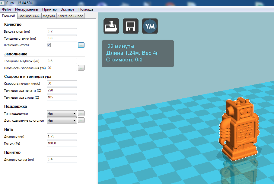

Спасибо, но установил, а в ней тоже нет данного меню настроек.

Только что установил - всё есть. :roll:

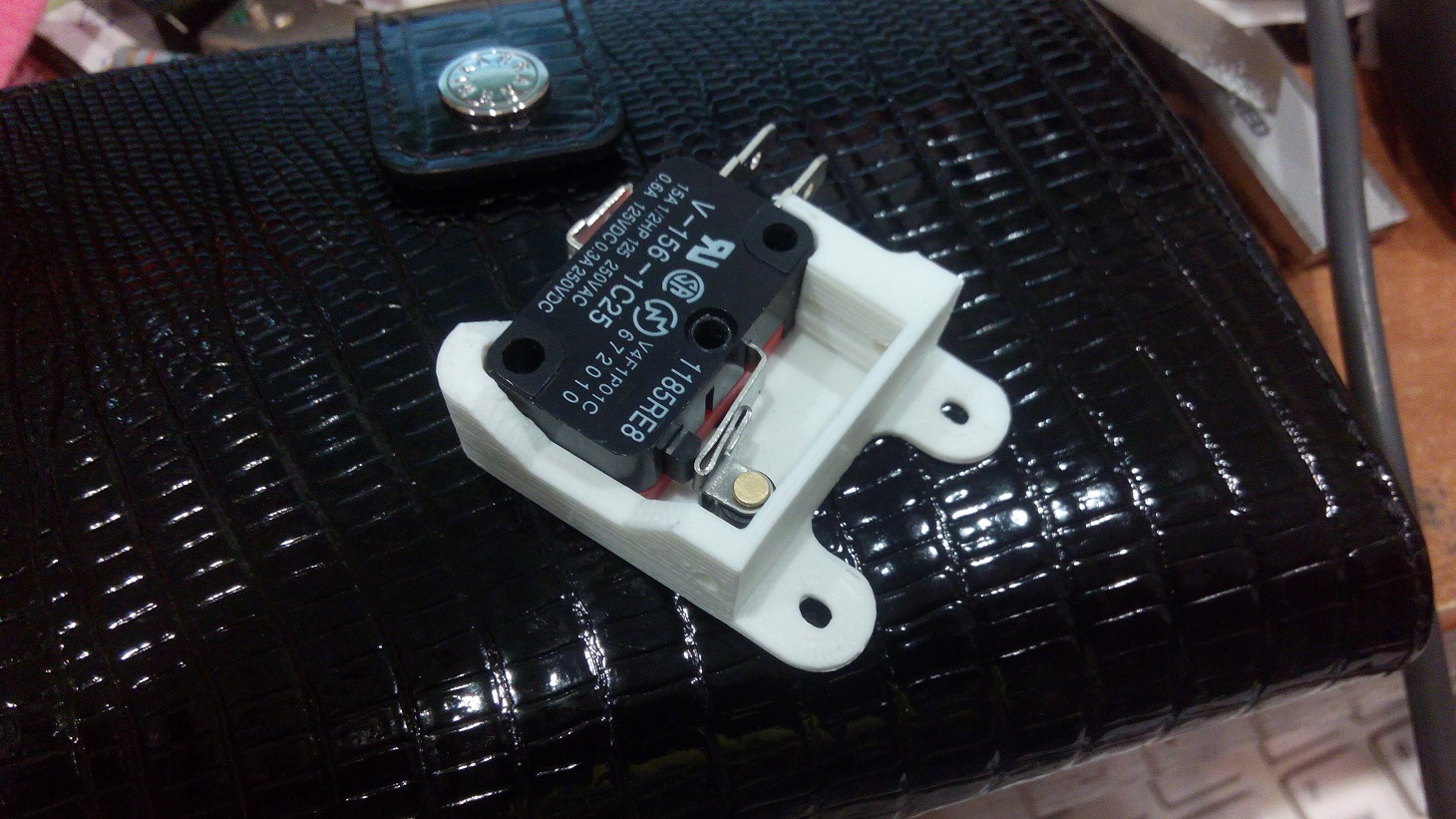

Пробую печатать на скорости 100, соплом 0,3, слой 0,1. Напечатал для него FILAMENT ALARM. Хочу прилепить куллеры для оперативного охлаждения стола. Деталь сама отваливается при понижении температуры стола до 80 градусов. А так, закончил печать включил куллеры и через пару секунд забрал деталь. Короче апгрейд, апгрейд. Есть неровные углы выпуклые. Никто не вкурсе из зачего данный дефект печати.
Вот сигнализатор "Пластик ёк".

Модный принтер будет )) Хотя для себя вижу это излишеством, т.к. никогда еще небыло такого, чтобы печать могла быть больше чем пластика в катушке.
