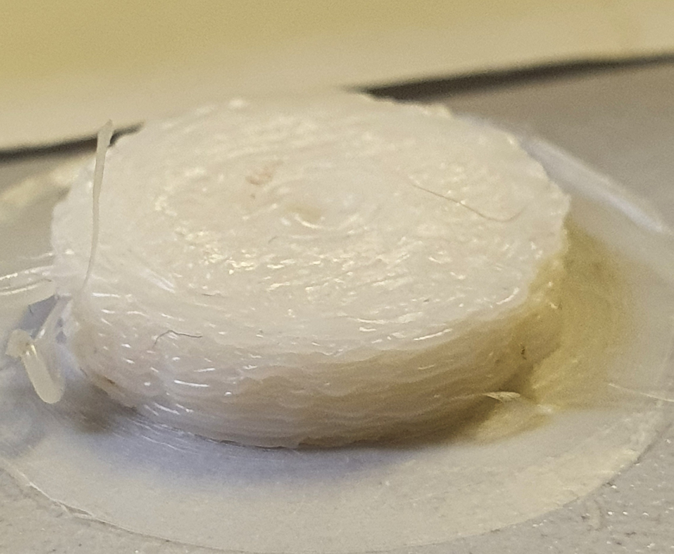

3D-SPrinter, боуден недавно меня чуть с ума не свёл. С одной стороны конечно сам виноват, не последовал заповеди "при малейших проблемах - перебирай голову!!", но просто не ожидал такого эффекта и как-то плавно оно нарастало.
Принтер месяца три назад стал печатать всё хуже и хуже, сначала просто качество укладки снизилось, потом нити на ретрактах появились, причём бывало первые слом норм печатаются, а выше - беда. Особые проблемы - с отслаиванием от стекла сразу после печати.
Стол калибровал, датчик Zmax менял, температурой и потоком игрался, адгезив менял..
Дошло до такого :
Дошло до такого :
