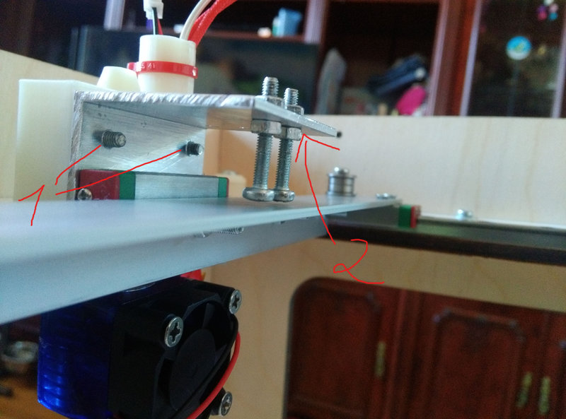

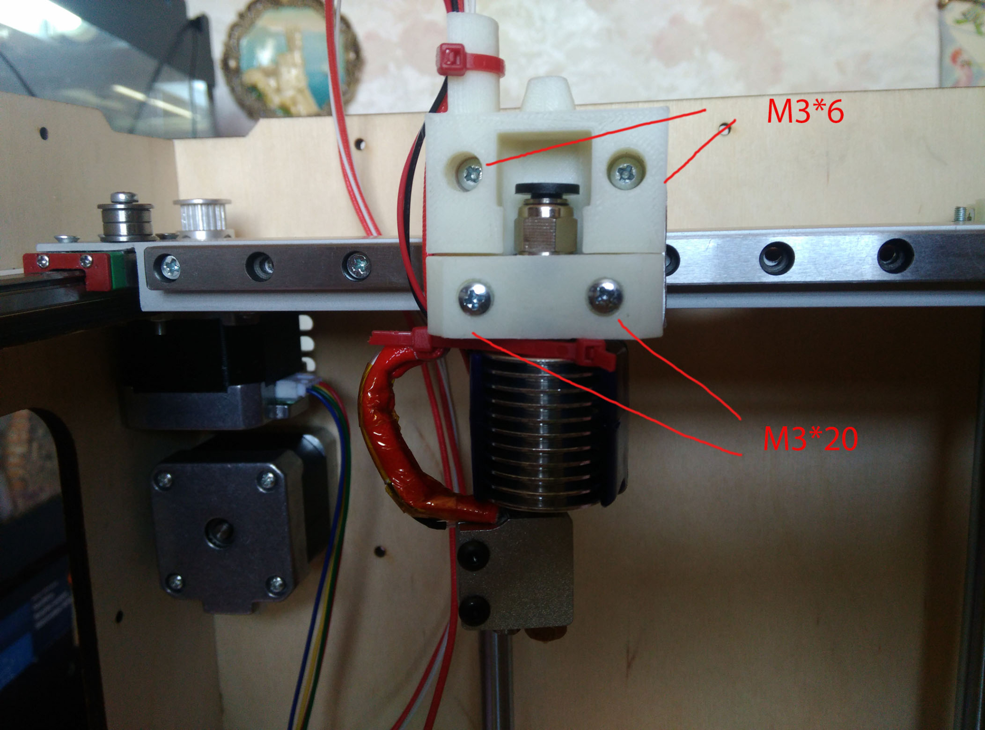

Раза с пятого у меня наконец-то получилось нормально разметить уголок хотенда Все-таки тиски и что-то сверлильное желательно для этого.
Вот, вроде ровно получился:) Вроде ничего, что выступают винты 1 ? И так фиксировать винты 2 ? Деталь 1 для У концевика, а деталь 2 ? И по отверстиям в постели так и не понял, зачем они ? И стол с постелью соединяется латунными втулками, типа как для материнки ? А пластиковые детальки , как шестеренки это ножки пастели ? Если что можно и здесь в шапку добавить детальки для 233, только надо точно со списком определиться.
Винты надо обрезать, левый винт мешает установке концевика.

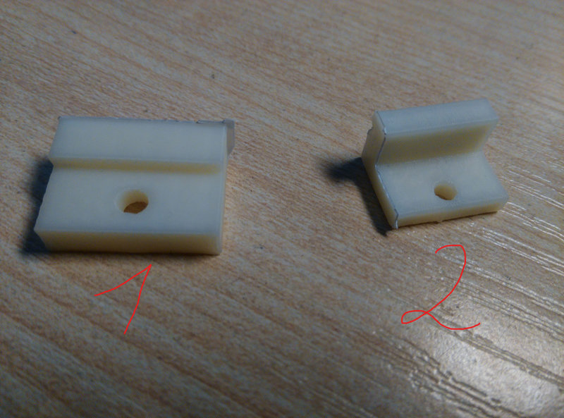

Деталь 2 для крепления экранчика в районе крутилки. Без этой детали крутилка не будет нажиматься (плата будет гнуться).

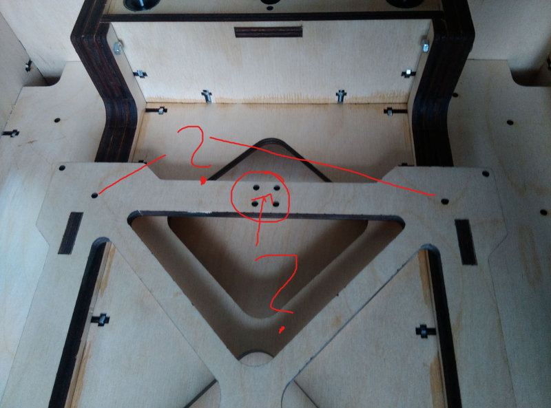

А может кто фотки скинуть постели-стола ? Ну как там это все соединяется, а то я что-то не пойму. Пока в инете может обзоры посмотрю...
И если не сложно проверьте список для 233, я в шапке под отдельный спойлер вывел. А то не хочется людей вводить в заблуждение.
kostyankin, http://3deshnik.ru/forum/viewtopic.php? ... t=315#p693 вид стола сверху
и снизу http://3deshnik.ru/forum/viewtopic.php? ... rt=45#p253

Вообщем я так понял, что надо через пружинку обычный болт закрутить. И с помощью него регулировать жесткость пружины чтоль ? Или уровень выводить ? В чем фишка ?
Ну и еще один глупый вопрос сразу, стекло какой толщины надо ?
Этими болтами вы калибруете поверхность стола относительно сопла в его нулевом положении.
На ваш вкус, главное - это его поверхность, она должно быть идеально ровной. Иначе сопло в одном месте будет в него упираться, а в другом будет "болтаться" в воздухе.
