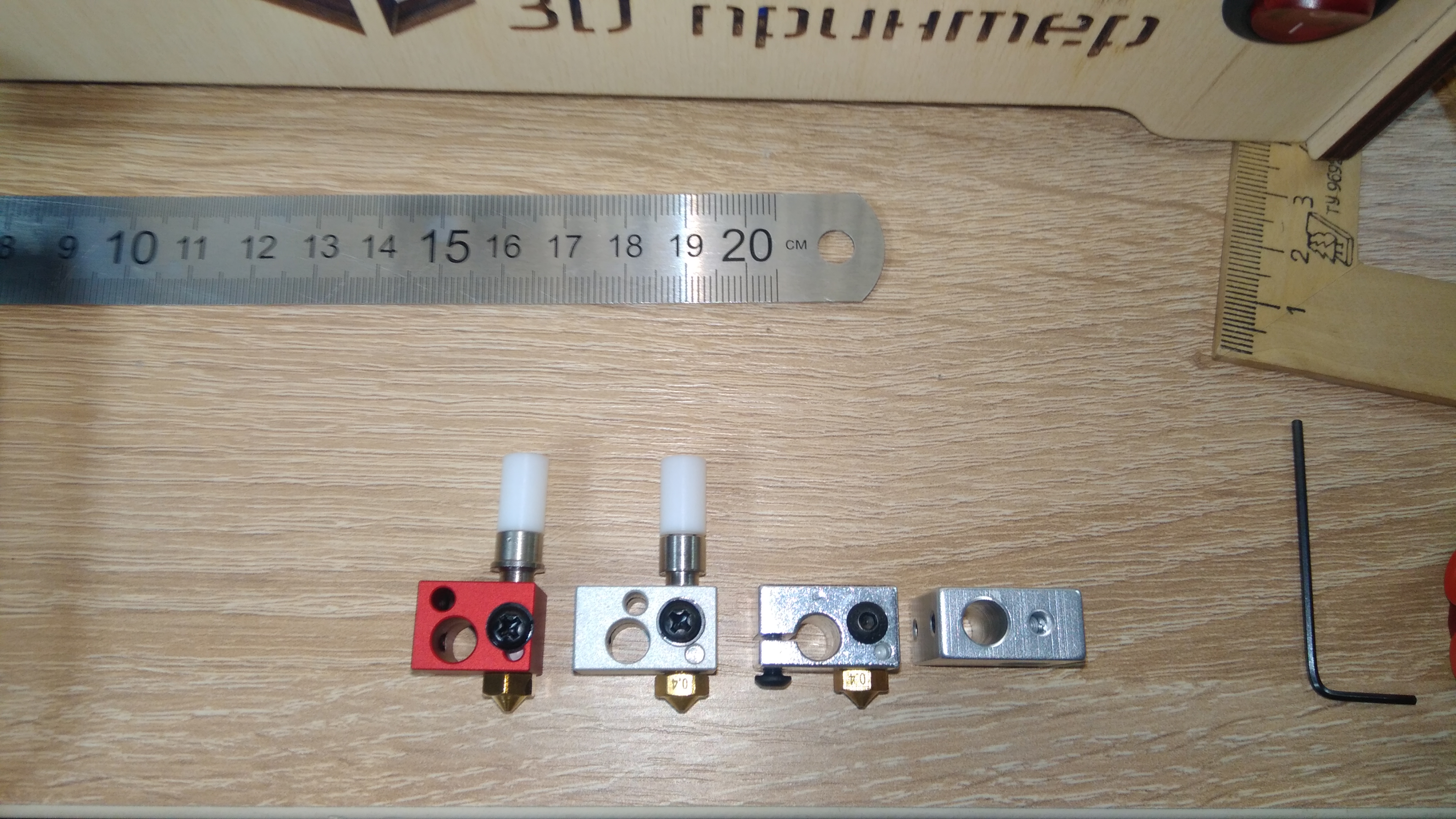

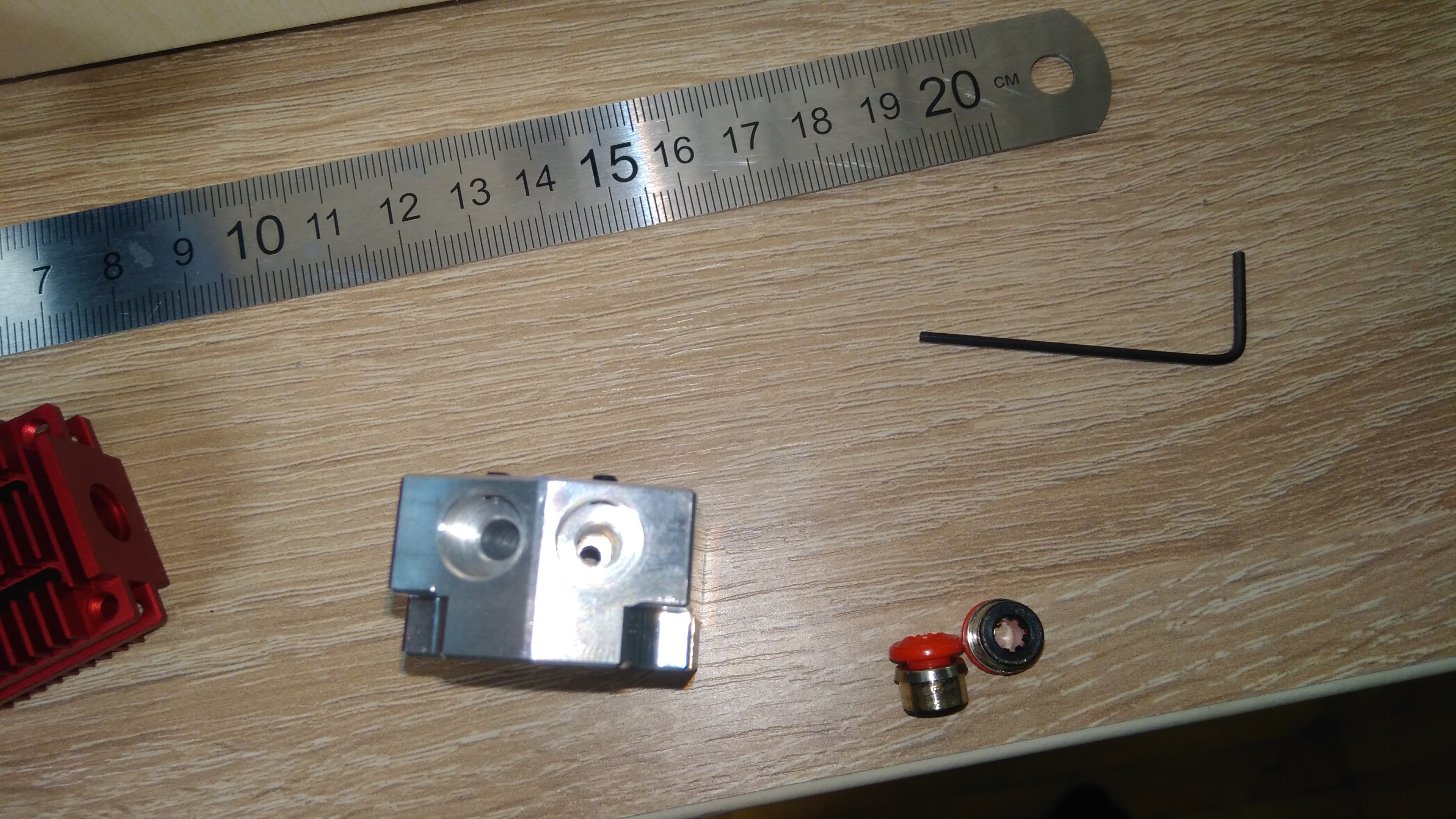

Снимаем термобарьеры, смотрим каналы. У красного они аккуратные, с чуть снятой фаской кажется. У белого край очень грубый, у меня даже был там облой))) при сменен прутка однозначно бы “шкурился” о край канала. Сам термобарьер фиксируется у красного двумя винтами, у белого одним.
Обзор двуцветных хотендов вкратце. Почти одинаковые и такие разные Обзор двуцветных хотендов вкратце. Почти одинаковые и такие разные

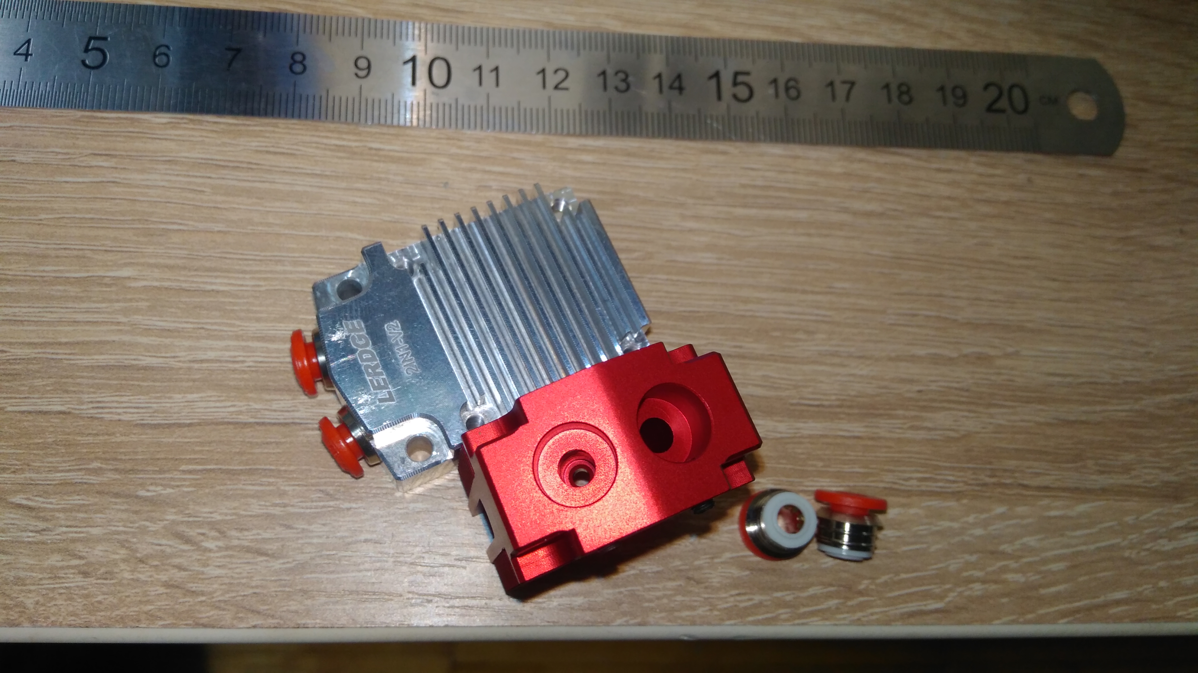

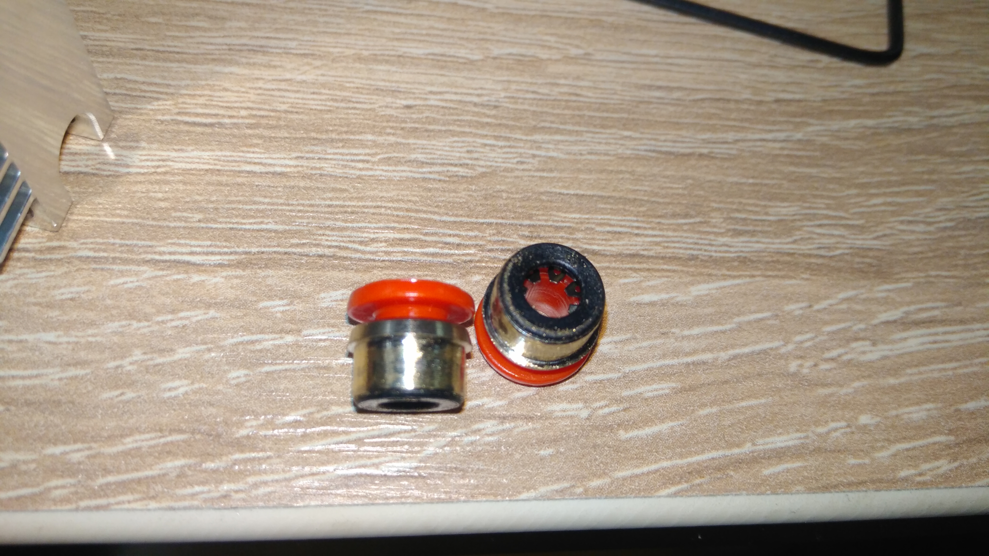

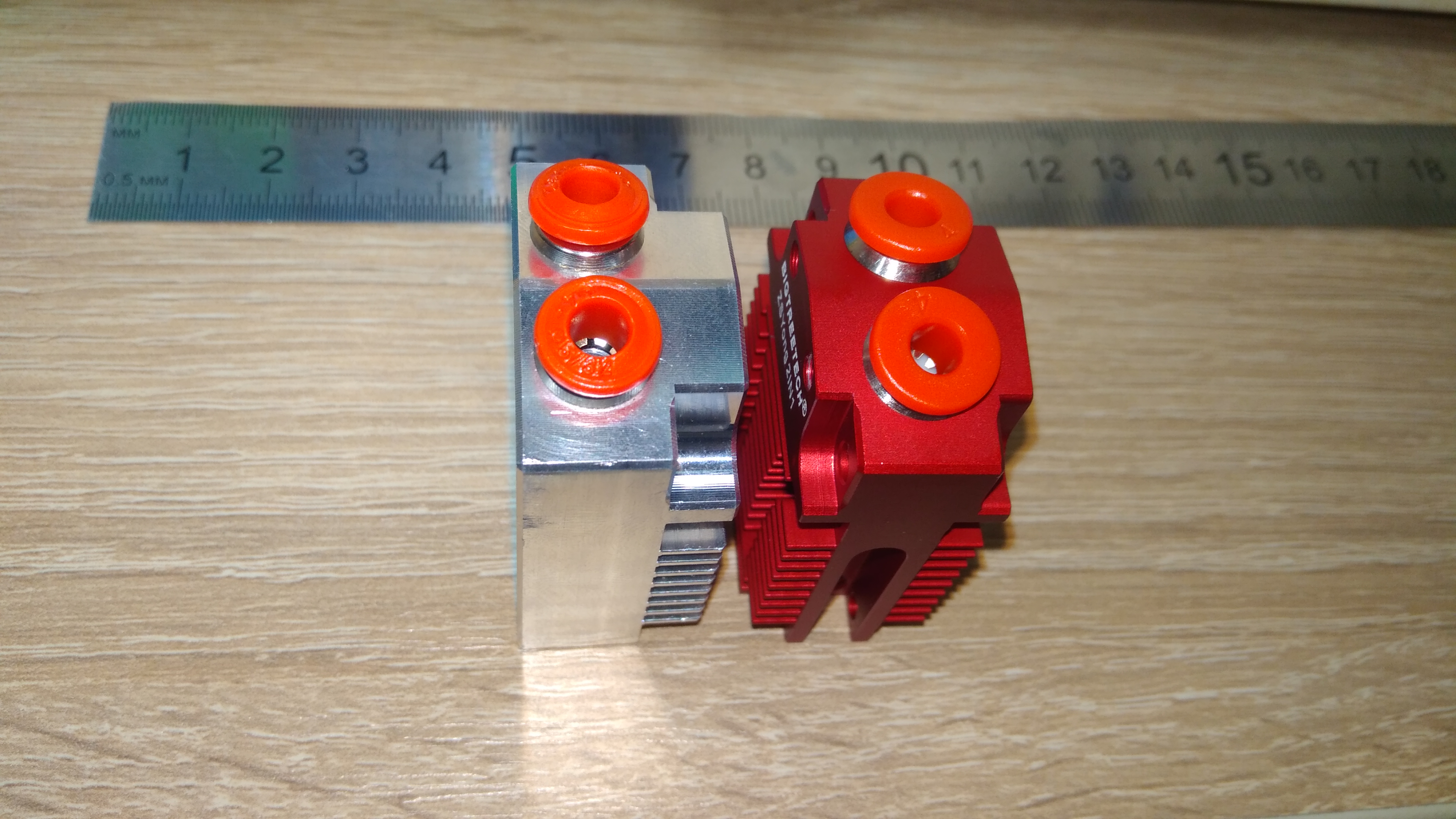

Отверстия, куда вставляются фитинги: у красного они визуально аккуратнее, но и у белого придраться не к чему. А вот фитинги у красного сидят плотнее, они и ребристые, у белого гладкие и сидят не так плотно. Да и визуально у красного выглядят лучше.

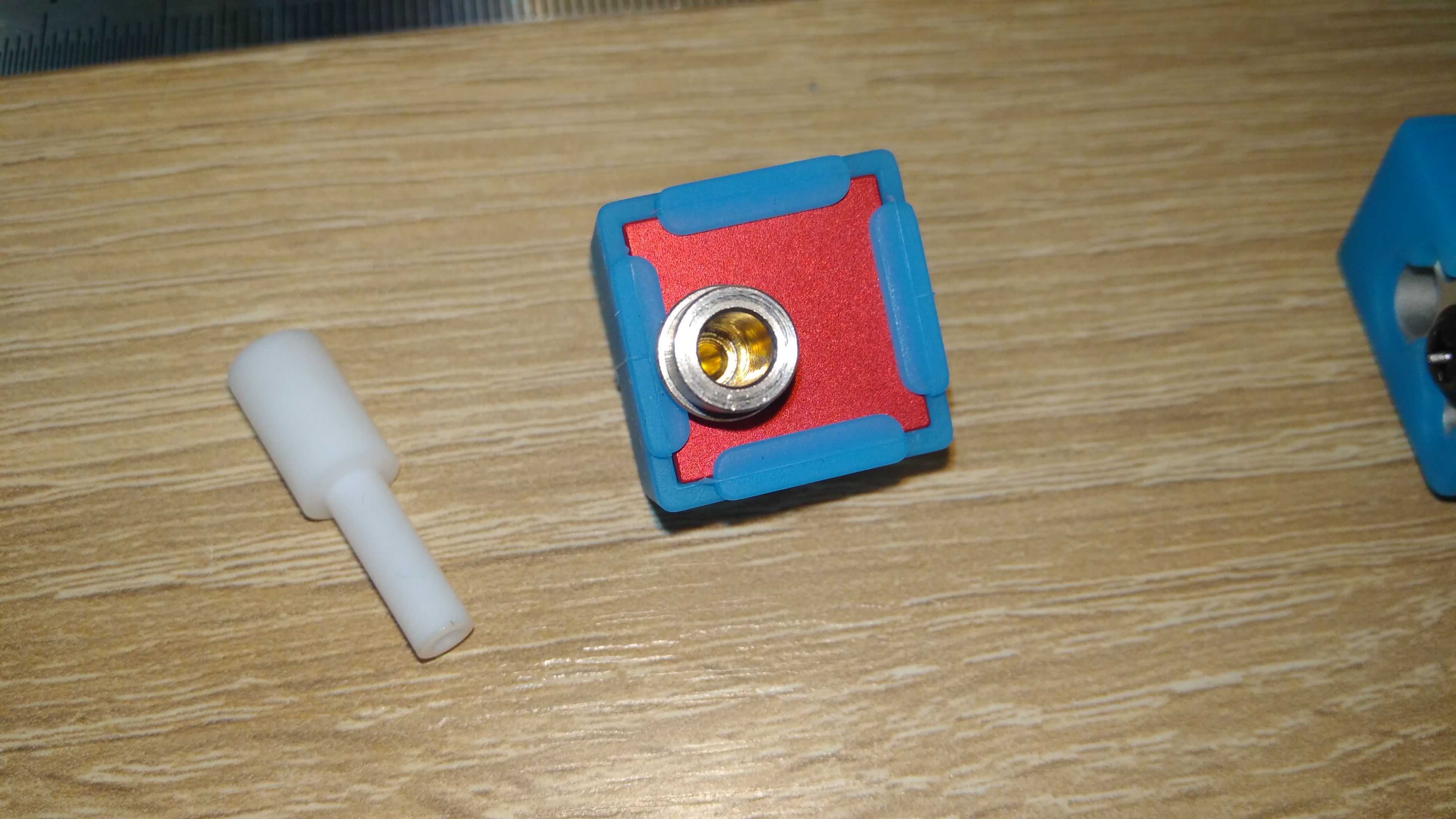

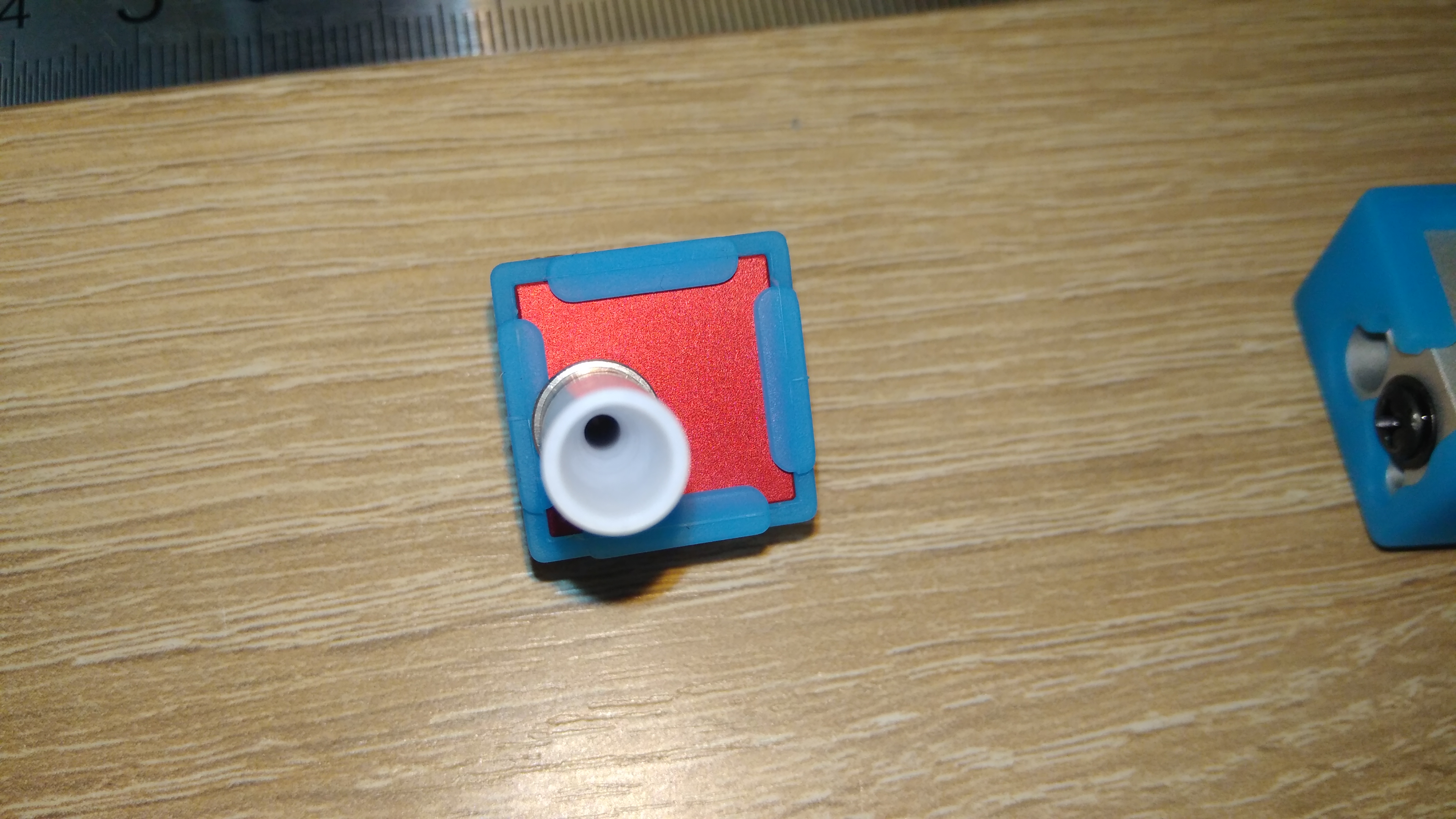

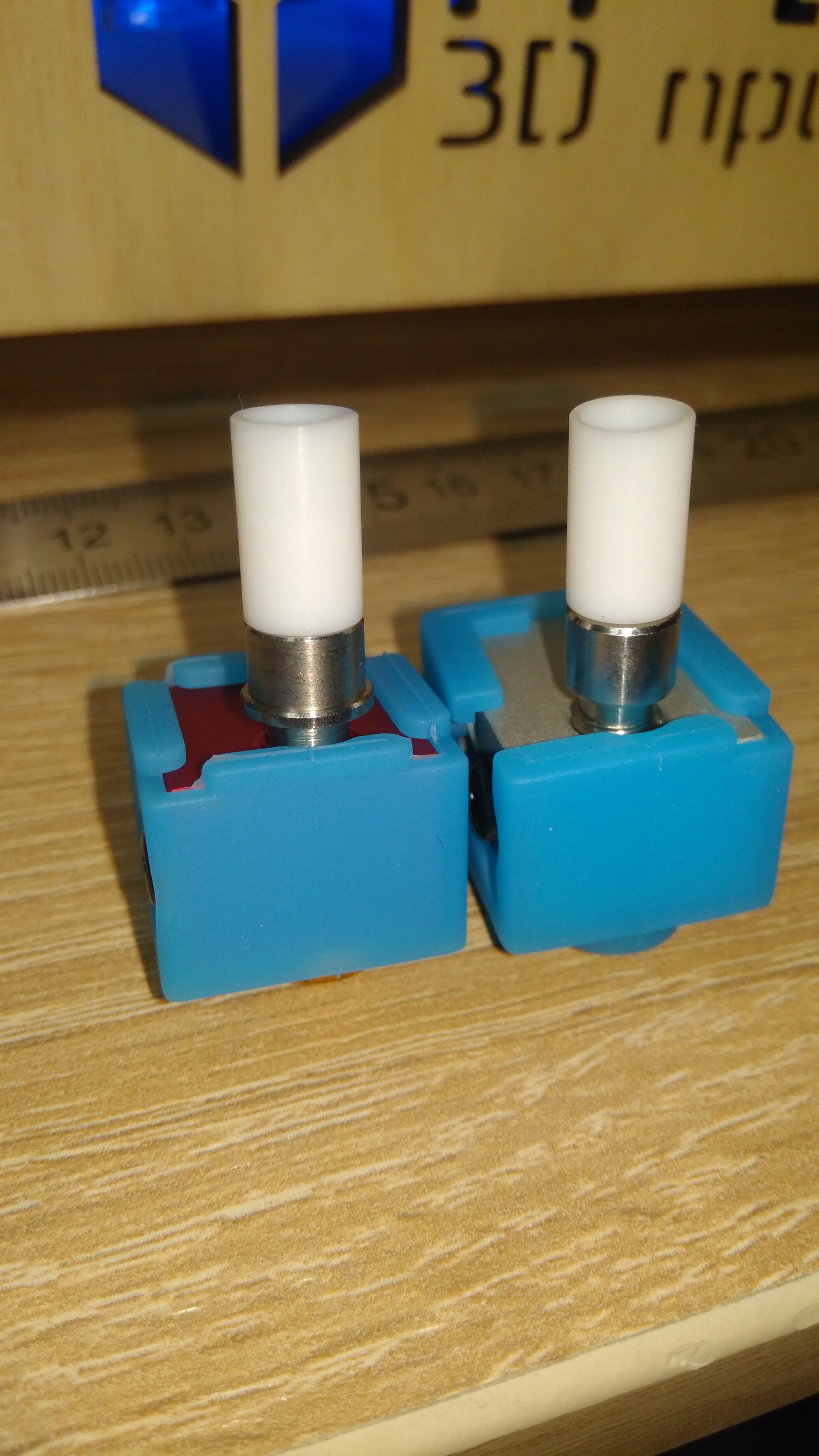

Термоблоки. Они различные, как и силиконовые чехлы. У красного квадратный, у белого прямоугольный аналог V6. На фото в ряд еще стандартный V6 и CR8.
Сами термобарьеры отличаются наличием фланца и в принципе взаимозаменяемы. Вставка изоляции одинаковая.
Посадка чехлов видна на фото. У красного идеально в ноль. У белого неряшливо.

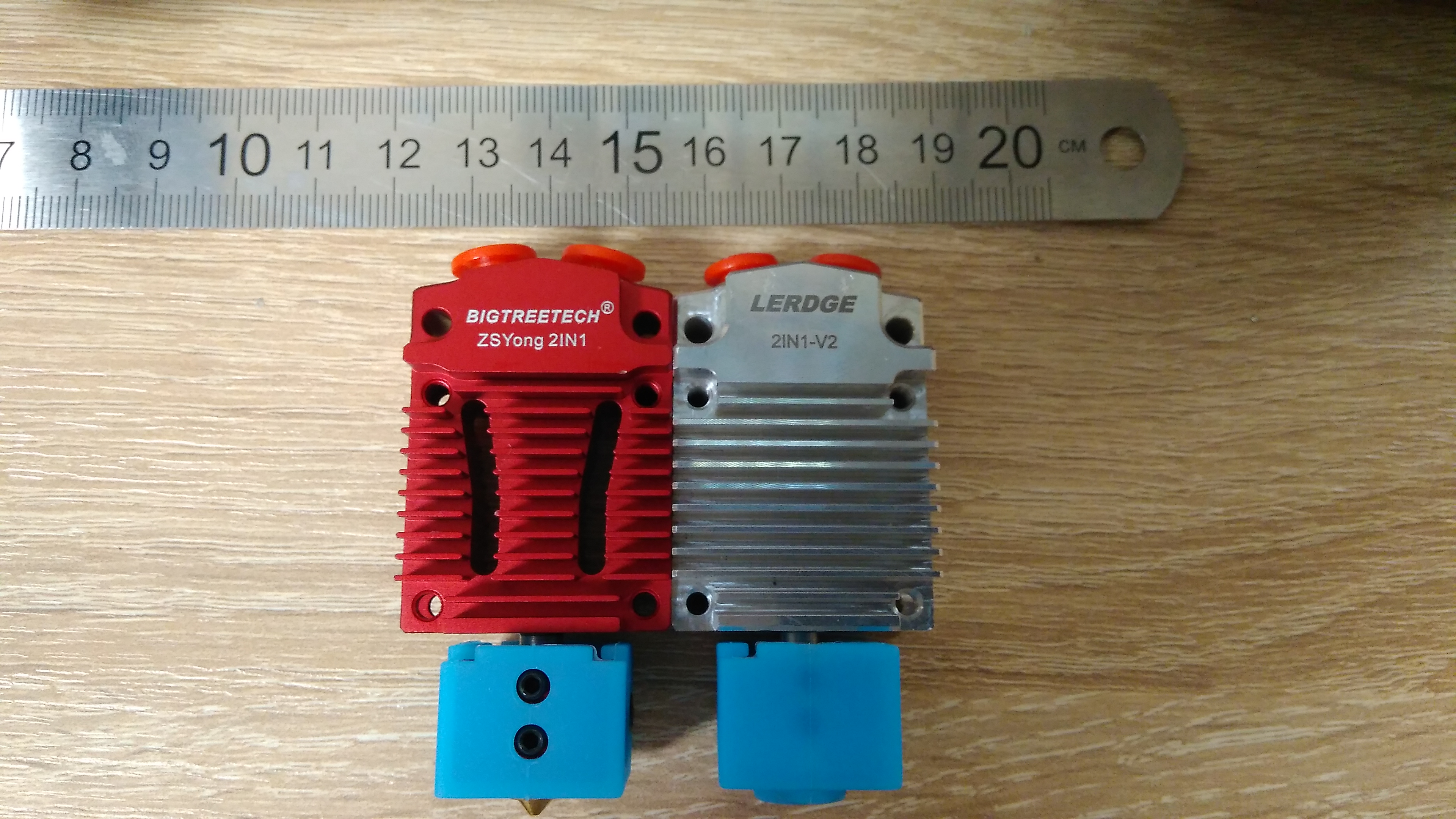

Подытожу. Оба хотенда оснащены 30мм вентиляторами, что не есть гуд, шумноваты. 40*40 были бы куда лучше. Крепежные отверстия, ширина и относительная высота до кончика сопла почти совпадают, т.е. они взаимозаменяемы по установочным размерам. Насколько различны внутренне - об этом выше. Я изначально хотел красный, т.к. он со сквозными ребрами обдува, и не ошибся в выборе. Белый ему проигрывает при одинаковой цене. Замечание к обоим хотендам - в комплекте нет клипс фиксации фитингов в закрытом состоянии, пришлось “скрести по сусекам”.
