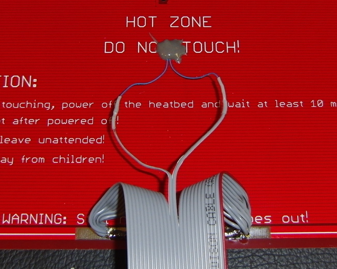

На моем кровати MK2B уже впаяны резистор и светодиоды. На впаяны они со стороны, обратной нагревательным полоскам. Как я понял из здешних разговоров, кровать нужно устанавливать полосками вверх. Т.е. светодиоды будут светить вниз в утеплитель. Это правильно или перепаивать?

006 писал(а):На моем кровати MK2B уже впаяны резистор и светодиоды. На впаяны они со стороны, обратной нагревательным полоскам. Как я понял из здешних разговоров, кровать нужно устанавливать полосками вверх. Т.е. светодиоды будут светить вниз в утеплитель. Это правильно или перепаивать?
Их снизу и впаивают. В утеплителе сделайте отверстия чтобы было видно световую индикацию.

Не совсем понял, как я их увижу. Перегнувшись через всю кровать? Они же будут в дальнем конце...

006 писал(а):Не совсем понял, как я их увижу. Перегнувшись через всю кровать? Они же будут в дальнем конце...
А зачем его в глаза направлять? Пускай сзади немного видно будет красный свет.
006 писал(а):на 36 странице нагревательные полоски, судя по рисунку, оказываются внизу
...а термистор измеряет температуру дорожек :D

Итак, кровать должна быть обращена дорожками вверх. Термистор и плоский кабель подходят снизу, т.е. со стороны текстолита. И термистор меряет температуру текстолита снизу, а по ней мы предполагаем температуру на поверхности стекле, что лежит сверху текстолита. Вроде так?
Зачем только авторы изобретения все рисуют вверх дном? Не шарят, что наворотили?

2. Насчет крепления термистора к столу. Обязательно необходим термоклей или можно обойтись лишь одним Каптоном? Просто поблизости не нашел подходящих термоклеев, а Кетай потерял посылку :(...

006 писал(а):Обязательно необходим термоклей или можно обойтись лишь одним Каптоном?
Можно и обойтись, главное чтобы воздушного зазора не оставалось, между термистором и столом.

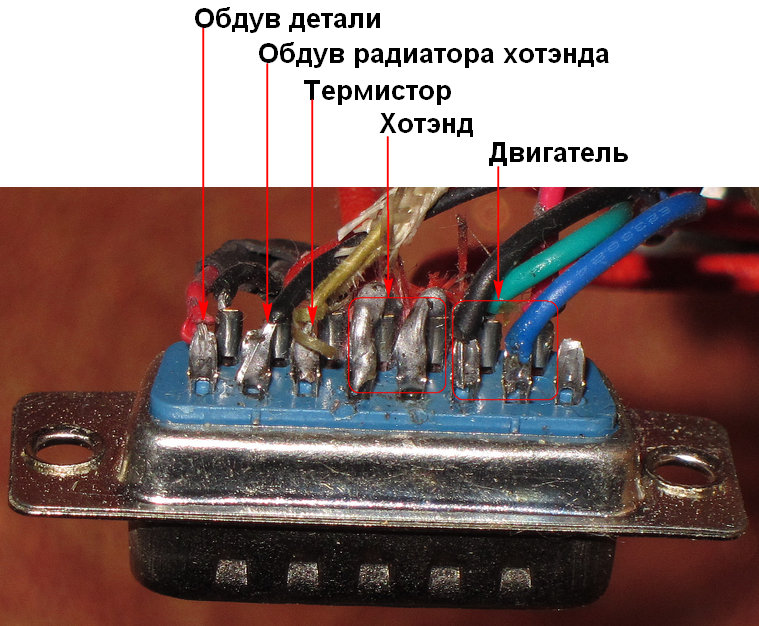

Вот-вот, я и хочу узнать номера пинов и проводов для +контакта фана. В указанном пособии на стр 66 для "Fan -" указан 12 Wire number и Pin 13. А про "Fan +" - молчёк. Из школьного курса физики я вспоминаю, что ток должен куда-то и откуда-то течь. Понимаю, что все, построившие Мендель90 как-то решили эту проблему, поэтому меня и интересует, кто как это сделал.

006 писал(а):меня и интересует, кто как это сделал.
Вот мой вариант

Спасибо, Алексей!
Вижу, что Ваша распайка несколько отличается от рекомендованной. На хотенд у вас уходит всего 4 провода вместо запланированных 6-ти. Хватает проводимости для тока?
Вот как предполагает автор проекта:
На 14 разъёмов (и проводков) имеем:
4 канала на двигатель
2 канала на термистор
6 каналов (3 +12V и 3 -12V) на хотэнд
Итого 12 занято.
Остается два разъёма. Один идет (у авторов проекта) на Fan-, один - почему-то резервный.
За счет кого реализовывать обдув детали? Жертвовать количеством проводов хотэнда? Или допустимо какие-то каналы (например, GND, он-же "-") объединить для разных потребителей?
Простите, что задаю возможно наивные вопросы. Еще не сильно уверенно чувствую себя в электронике, боюсь все сжечь досрочно.

Непрочитанное сообщение AKDZG » 08 июн 2016, 09:58
006 писал(а):Хватает проводимости для тока?
Вполне. Может у меня шлейф качественный? ;)
006 писал(а):Или допустимо какие-то каналы (например, GND, он-же "-") объединить для разных потребителей?
Посмотрите схему RAMPS 1.4. По моему там GND объединён. http://3deshnik.ru/wiki/index.php/RAMPS_1.4
