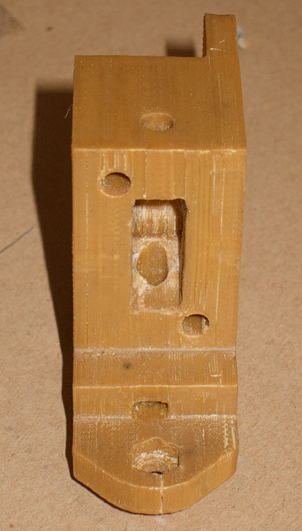

После полутора лет эксплуатации мой экструдер начал сбоить. В какой-то момент прерывалась подача прутка по необъяснимым причинам. Чистил сопло, регулировал прижим. Ничего не помогало. Через некоторое время обратил внимание, что пруток при входе в экструдер жмётся к ближнему краю отверстия и само отверстие уже немного пропилено прутком. Оказалось, что проточка на прижимном подшипнике не сдерживает пруток по середине насечек болта и он уползает в край. В итоге пруток проточил блок так, что уже не попадал на насечки хоббед болта и соответственно экструзия прекращалась.

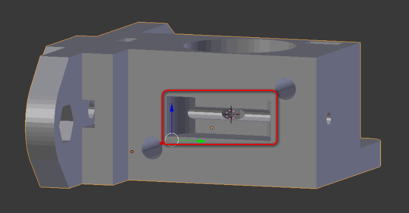

Вот и решил я сделать направляющие канавки в районе прижима прутка.
wade_block_1,75mm(22,4)+paz.stl
wade_block_3mm&1,75mm.blend
Отверстия под подшипники расширены на 0,4 мм. У меня так получается меньше доработок напильником. Все размеры можно поменять в Блендере.
Приглашаю всех желающих протестировать и возможно продолжить модификацию блока экструдера Mendel90.
