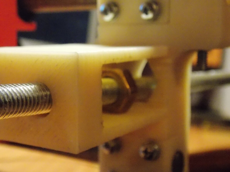

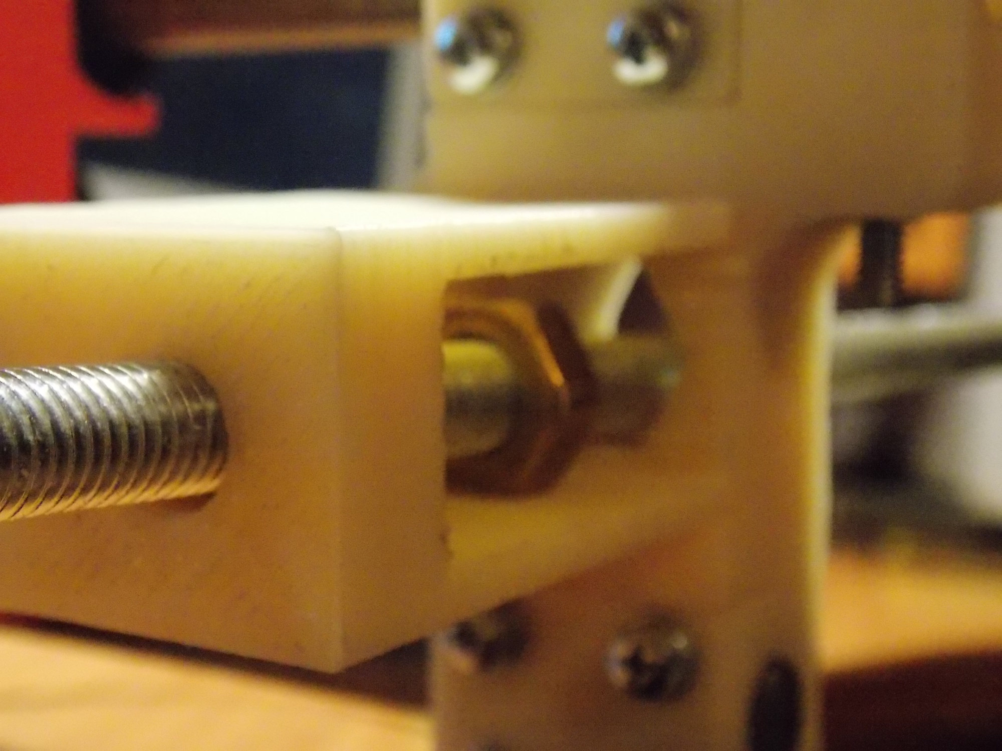

Начал собирать ось Z... но вот возник вопрос...
как именно крепится гайка в напечатанной детали... ???... ну ни как до меня не доходит...
Прикладываю фото

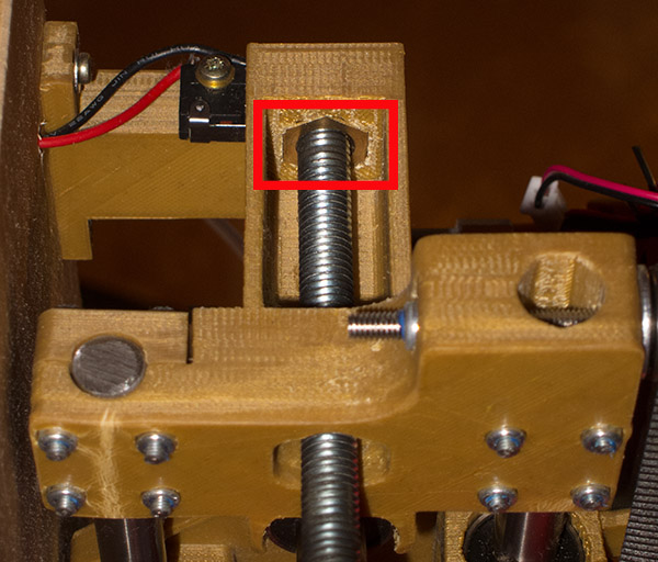

Здравствуйте Сергей!
Гайка стоит выше. Почистите там гнездо от поддержек. И подмотайте на гайку скотч для плавности контакта и борьбы с воблингом.

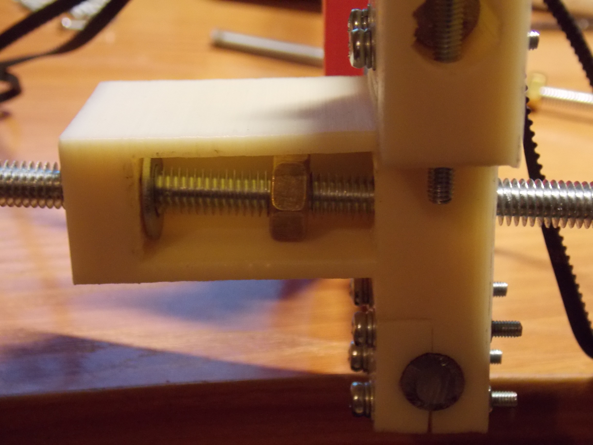

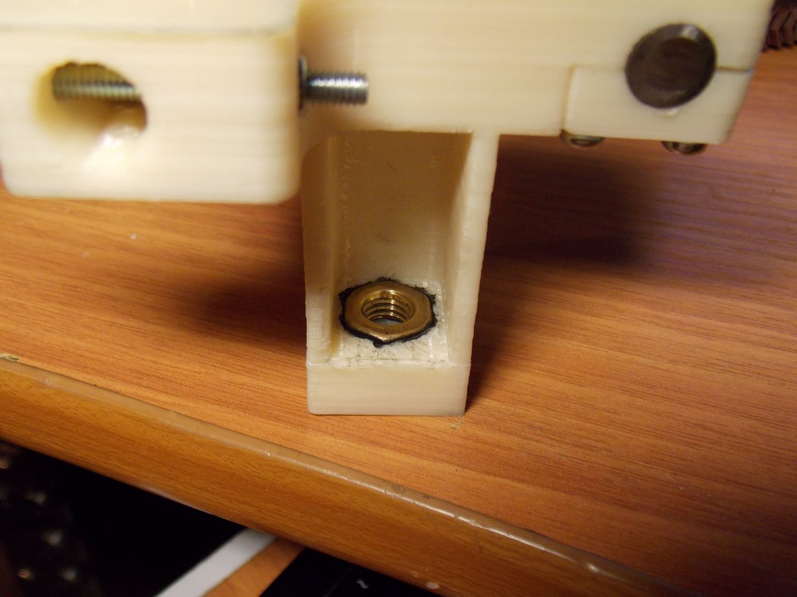

Действительно...
расковырял внутри поддержку... (блин... там была поддержка :) )
Вплавил гайку туда...

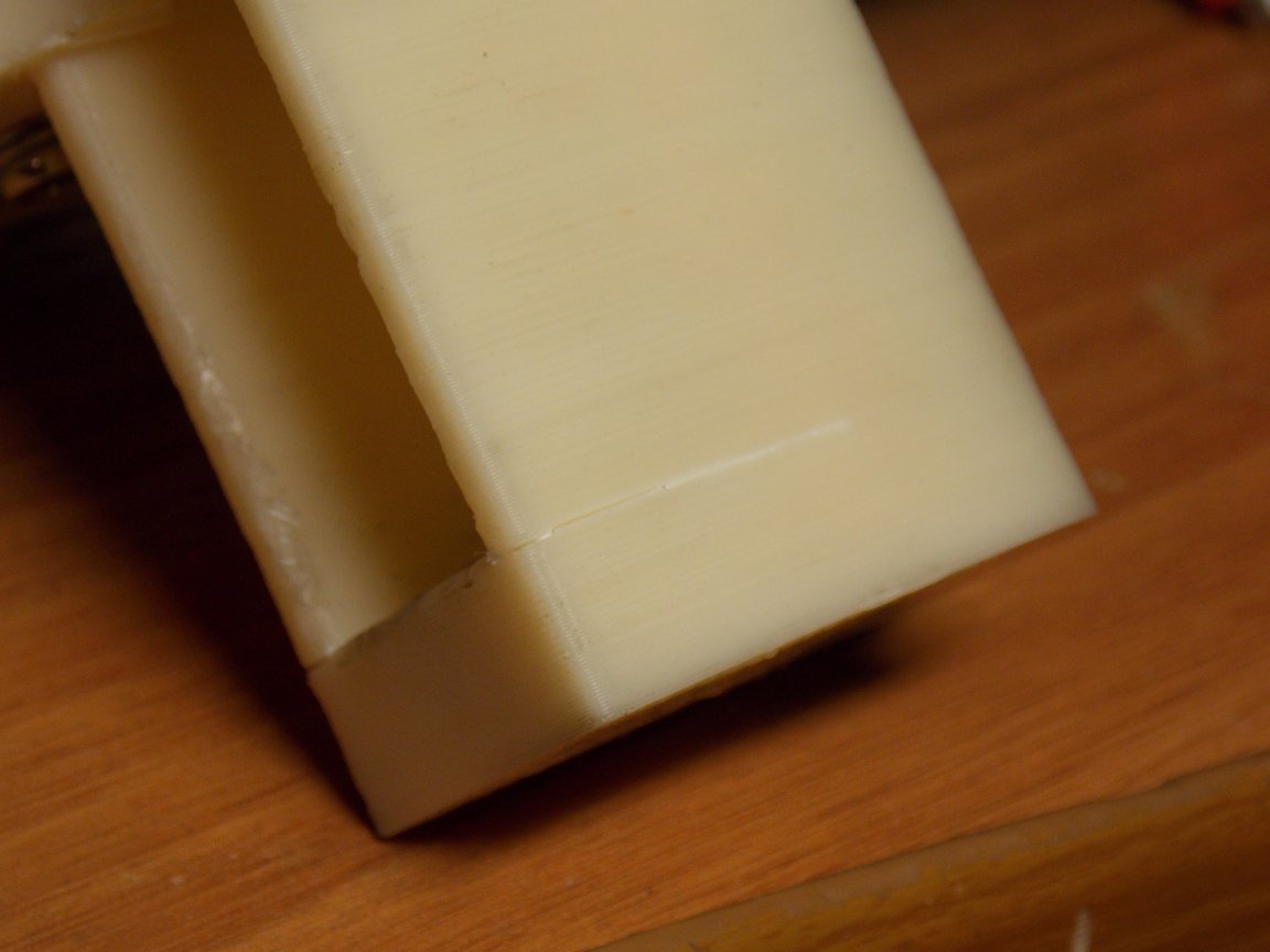

но вот вопрос пока ковырял (поддержки сильно много было...) разломал деталь... прошу Вашего совета как дальше быть???
чем заклеить или заплавить данное место... блин... все шло так замечательно...
а тут... капец просто... аж настроение упало...
p.s. с другой сторону тоже поддержки... ковырнул немного...
блин.... даже подумать не мог, что поддержки так "красиво" режутся... :) даже и не понял, что под ними "под гайку" разъемчик есть....

Зря гайку вплавили. Она должна танцевать на шпильке. Но может и так прокатит.
Да, пластик далеко не металл. Я тоже это быстро понял ;) Поддержки растворите в ацетоне, но не очень густо и промажьте места с трещинами.
Будьте внимательнее. Не затягивайте винты.

Да выкинул уже все поддержки... а эта мелоч, что выковырял - ерунда... да и ацетона дома нет...
Может циноакрилатом (суперклей) промазать?
Гайка на шпильке то нормально... зато в корпусе сидит четко...
Винты "НОРМАЛЬНО" затянул... все с граверами и затянуты до такой степени, что некоторым даже те места, где отвертка вставляется - шлицы немного сорвал... но пластик отлично себя показал (Некоторые пришлось откручивать и шайба от пластика даже не отделяласььь :) )... очень хорошо отпечатан... ни одной трещины... кроме этой...
Пластик отличный...
Попробовал циноакрилат... нормальный... НЕ момент суперклей... а нормальный циноакрилат...
посмотрю, что будет...
вариантов то нет...
немного отверткой раздвинул... капнул клея (конкретно капнул)... и сжал ручной станиной... минут через 30 сниму - посмотрю, что получилось...

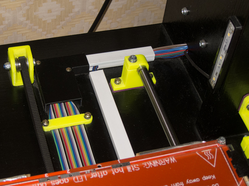

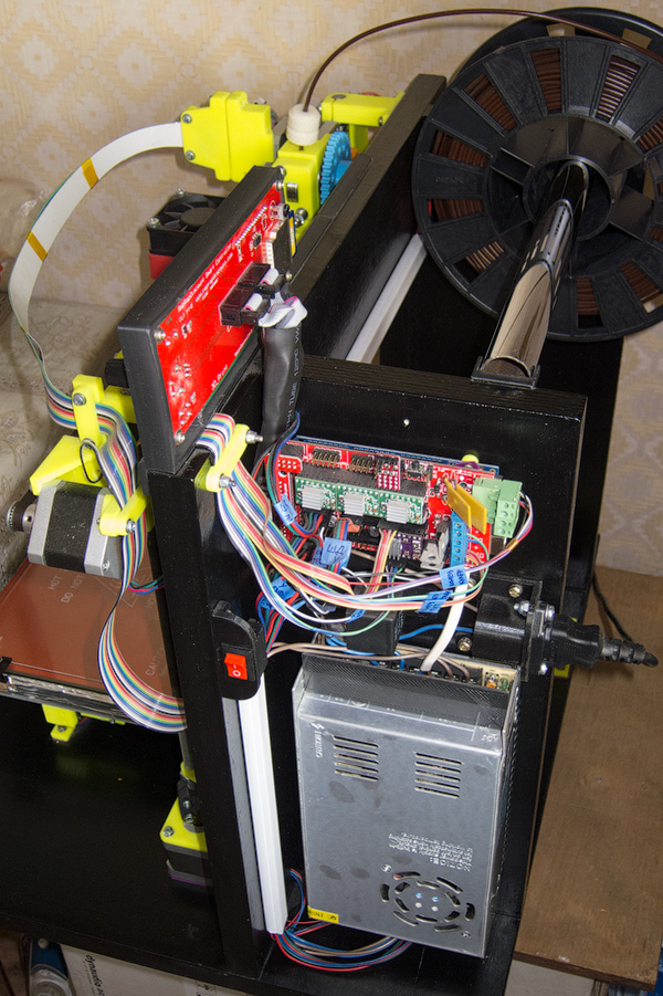

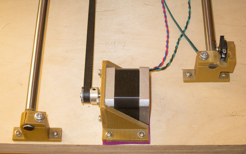

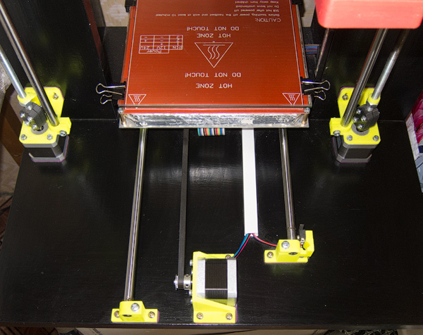

Здравствуйте, Алексей. Ни где не нашел нормальных фото реальных принтеров с расположение всех проводов...
Интересно кто как проводку располагает чем крепят к низу, где электроника располагаться и как именно она расположена относительно друг друга и т.д. и т.п. Можете сделать такие фото??? А то взялся электронику подключать, а где и как располагать лучше - не знаю...
Тургенев И.С.
Re: Вопросы новичков от "А" до "Я" по Mendel90
Непрочитанное сообщение AKDZG » 11 янв 2016, 12:41
Добрый день Сергей!
Вот несколько фотографий.
Провода от двигателей Z сразу уходят в отверстия за ними. Белый - кабельканал. Чёрные детальки напечатаны из PLA на 3D принтере. Поверх RAMPS рекомендуется установить вентилятор с низкими оборотами. На все провода цепляйте бирки с подписью - в будущем будет проще разобраться :)
