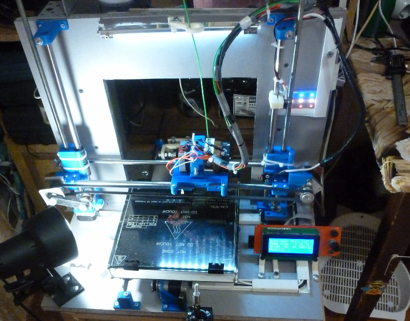

Re: Модернизация самодельного принтера Mendel90
Добрый день!
А можно фотографию Вашего принтера?

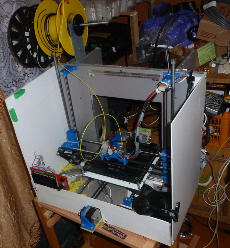

Пластик нарезал в размер,и прикрутил к корпусу саморезами( предварительно просверлив оба материала).
А если дисплей на верх вынести на раму, мне кажется удобнее и провода удлинять не нужно.
Примерно как у меня.
Да я рассматривал такой вариант,но мне не очень удобно тянутся туда,завтра кабель найду буду пробовать,все таки хочу где сей час стоит,но если флэшка не заработает прийдется сверху ставить.
А что с двигателем по оси У случилось? Чего он вылез?
Добрый день.
Двигатель вынес по тому что шпуля большая (29 зубьев)не доходил стол до концевика,подшипники тоже больше,там тоже крепеж самопроектный,печатанный на фото выше как раз есть.
