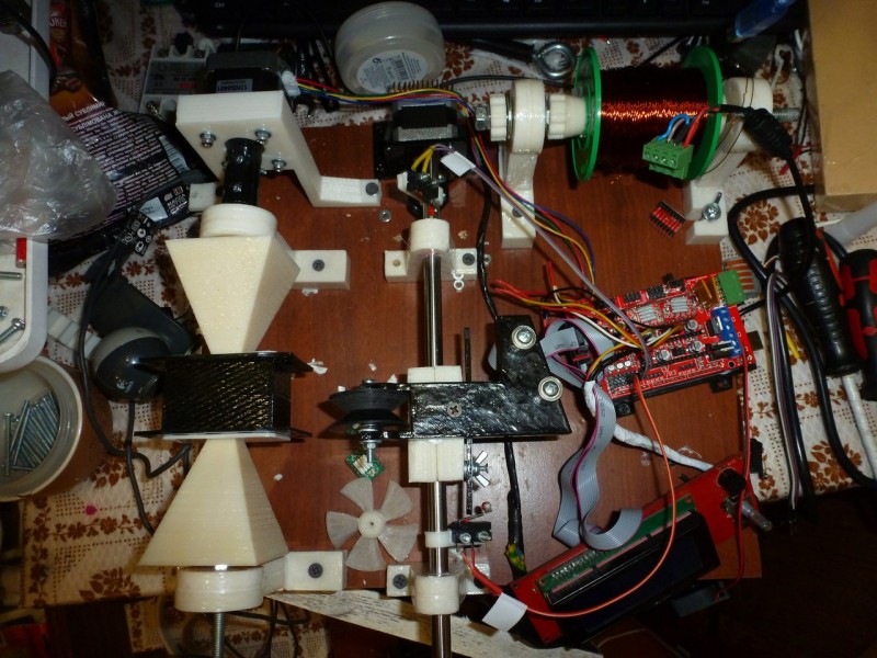

Re: Намотчик обмоток
Подскажите чтоб ревирсировать нема 17 достаточно ли на одной из обмоток поменять полюса?
Почему в сутках не 36 часов
- Сообщения: 1229
- Имя: Денис
- Откуда: Дубна
- Благодарил (а): 44 раза
- Поблагодарили: 124 раза
Либо в прошивке полярность сигнала DIR.

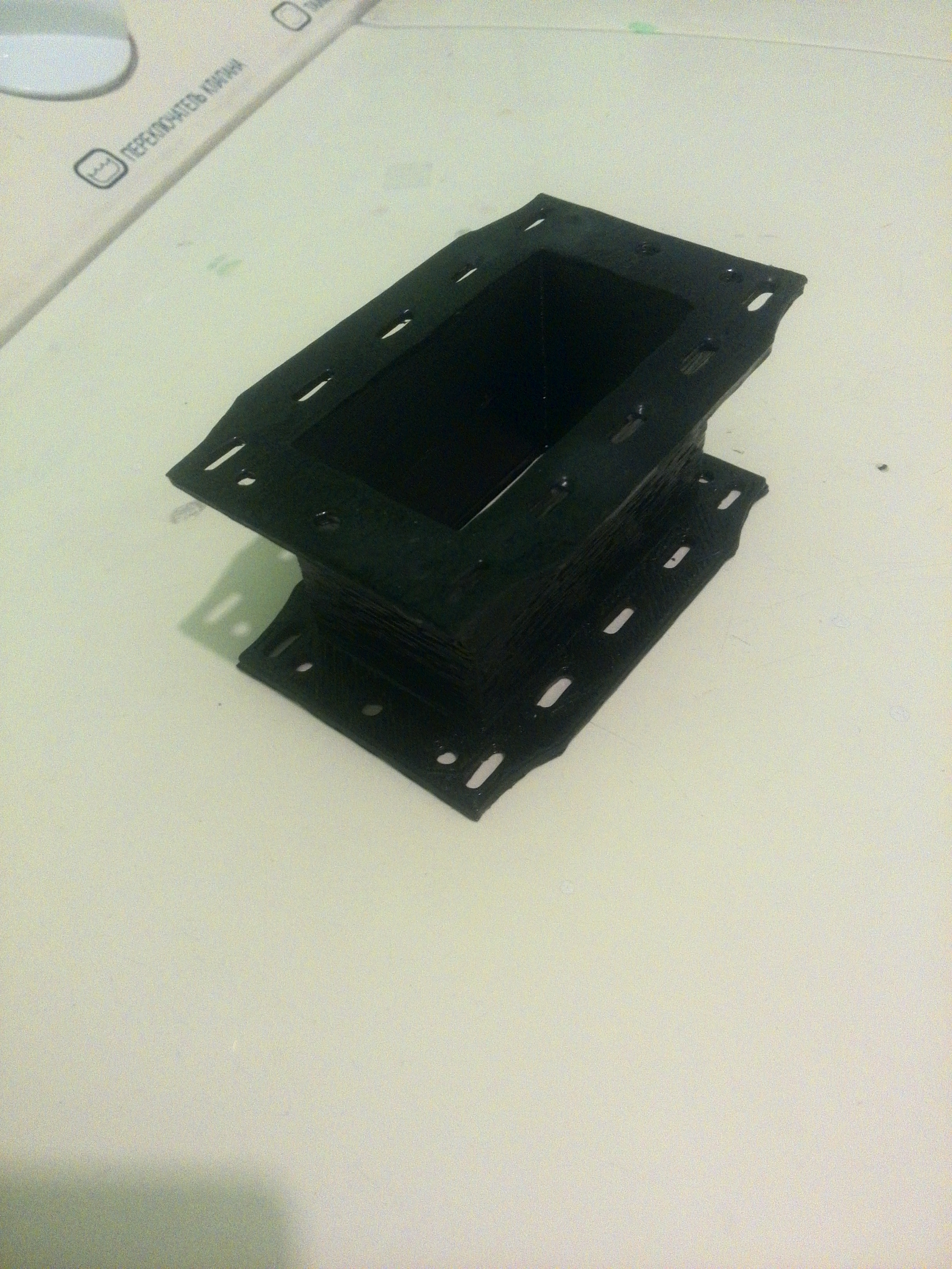

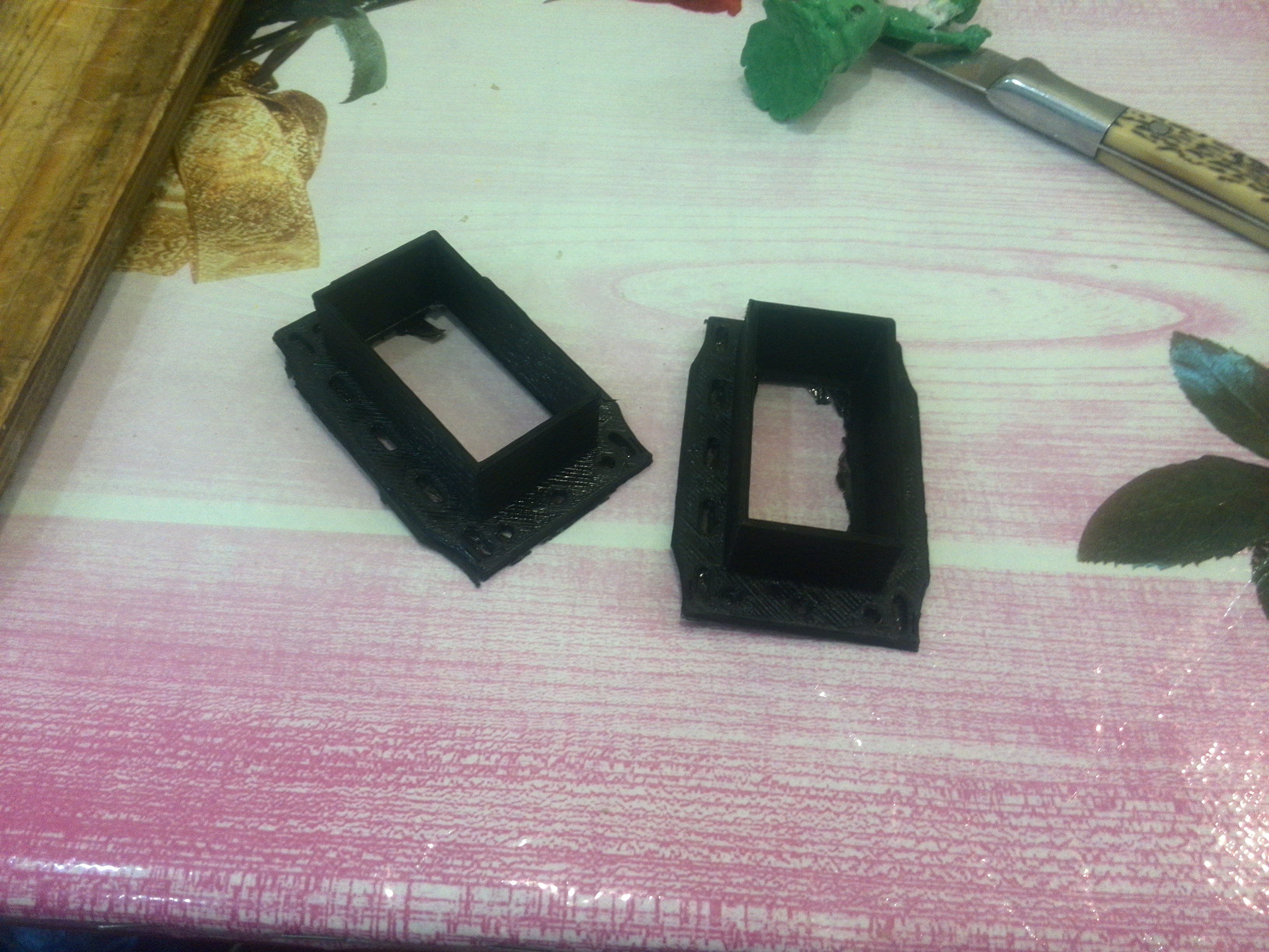

В рамках данного проекта распечатал первую катушку для обмотки. Произвёл предварительный расчёт первого самодельного трансформатора: мощность 120 Вт,напряжение на выходе 15 вольт,площадь сердечника в центральной части 12 см.кв, первичная обмотка 1020 витков,вторичная обмотка 70 витков.
Это не первая катушка которую я сделал,ещё весной экспериментировал,но намотка в ручную 200 витков натолкнулась на мысль об автоматизации процесса.

Сегодня приезжает трансформаторное железо,можно будет сделать контрольные замеры и произвести пробную намотку.
Благодаря пользователю "Чиффа" есть предварительный г код.,в качестве прошивки использован обычный марлин.

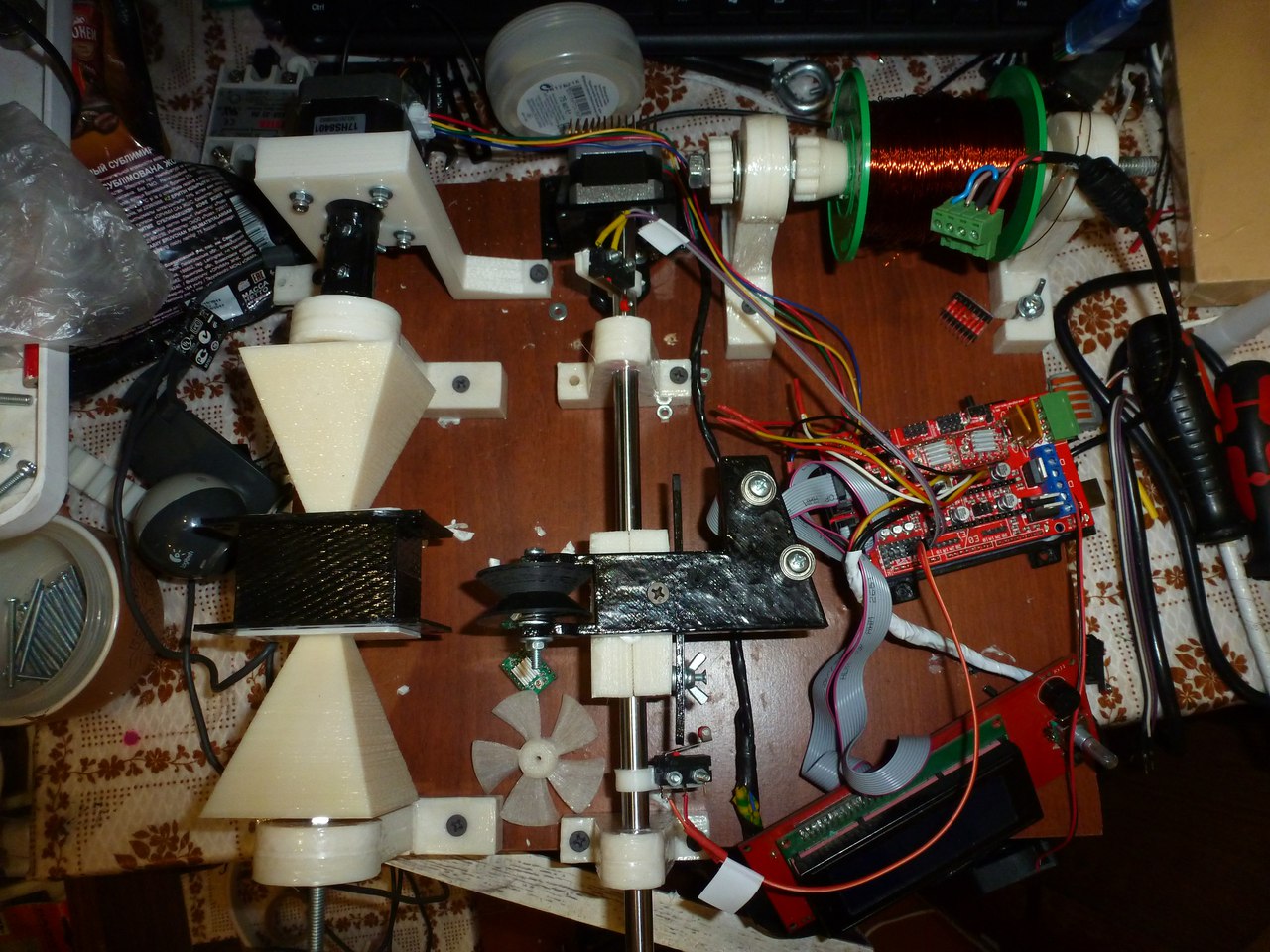

Г код скопировал на флэшку,добавив старт и энд г код из куры и попробовал включить печать с флэшки на намотчике.
Пошла "намотка" пробно без провода, пришлось подкорректировать ускорения. Начали выявляться недостатки в механике,основным оказалась кривая шпилька из за которой клинит ось с натяжителем,надо найти шпильку по ровнее.,но прогресс на лицо все работает,пусть пока не без изъянов, но с первого раза сложные механизмы не пускаются.

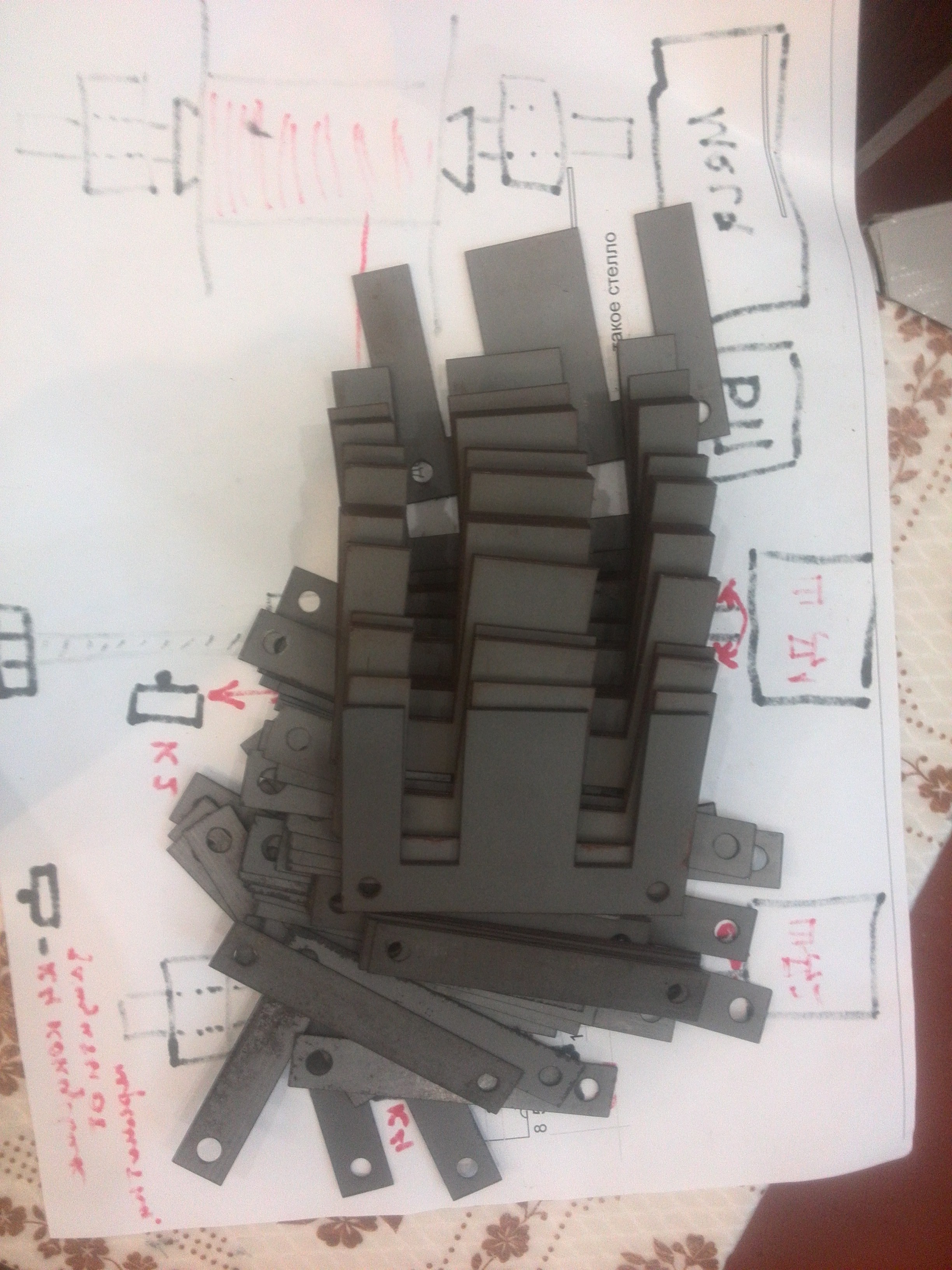

Получил железо для сердечника и немного огорчился: в килограме оказалось порядка 100 пластин,и таким образом ширина магнитопровода-35 мм,а по моим расчётным данным должно быть 45 мм. Придётся пересчитывать параметры,сделать мощность в притык,возможно поднять напряжение.
Андрей спасибо за участие,но хотел бы немного пояснить по поводу именно этого намотчика,по мимо всего прочего преследуется цель унификации комплектующих с 2мя моими принтерами,именно поэтому используются ардуино + рампс+ лсд2004 .3D-SPrinter писал(а): ↑01 июл 2017, 21:58Исходники https://github.com/speccyfan/wm/tree/master/wm1.1 .
https://youtu.be/pJiwjPVOXLA
И если уж мотать, то трансы для ламповых усилочков http://vprl.ru/publ/usiliteli/na_lampak ... /3-1-0-129 .
Они приличных денег стОят.https://ru.aliexpress.com/store/product ... 0.0.6OHyxx
К примеру сегодня понял что шпилька на печатной муфте бьёт(изначально была кривой), не долго думая снял заводскую муфту с менделя90, на днях все равно новая приедет,а принтер пусть пока отдохнет.
