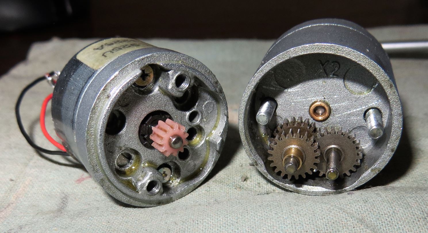

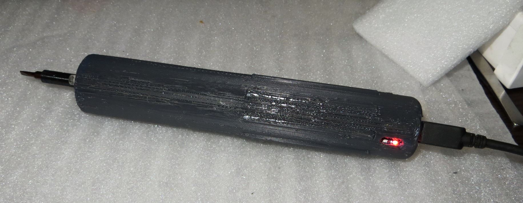

Что вот подумалось сделать аккумуляторную мини электротверку своими руками с напечатанным на 3D принтере корпусом.

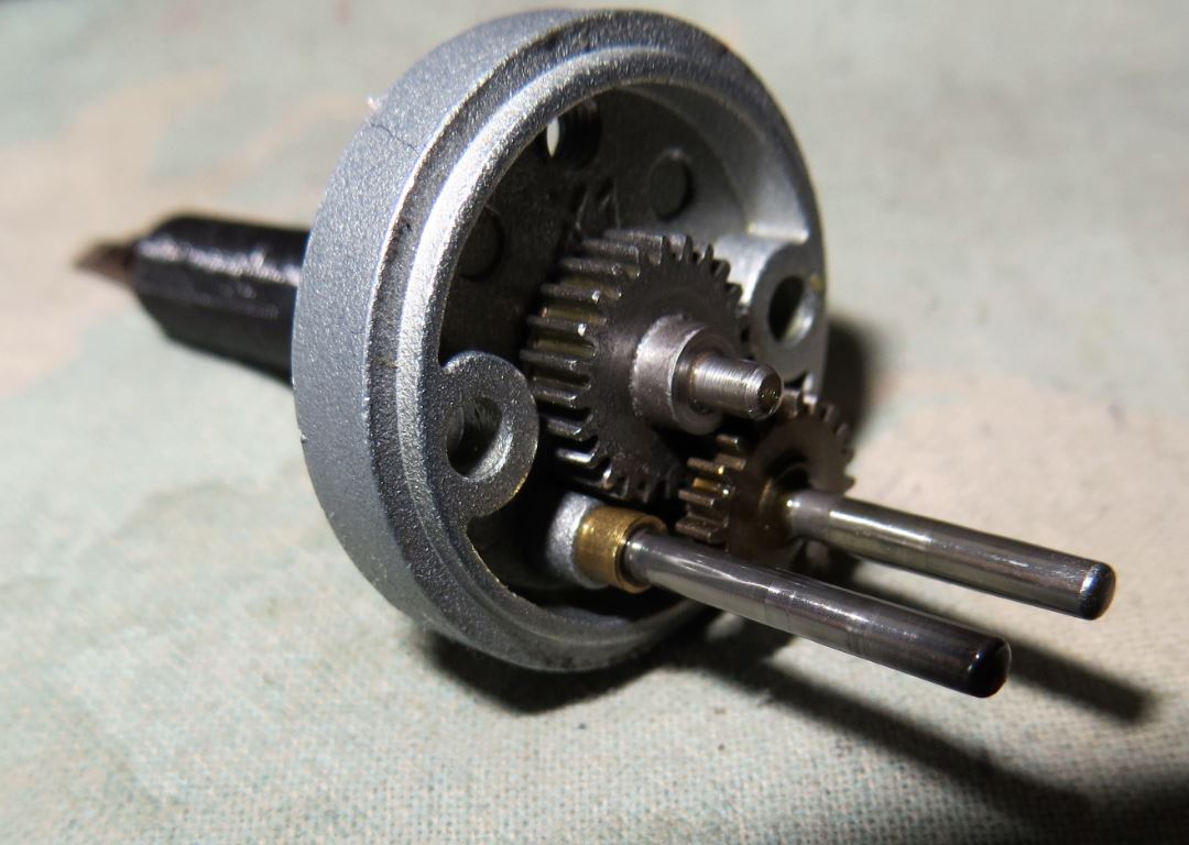

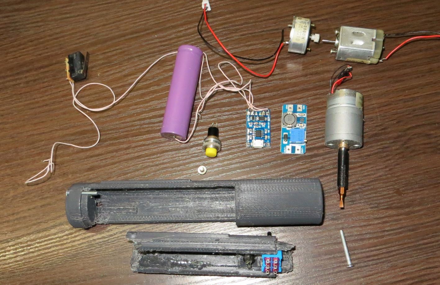

Все начинается с редуктора и двигателя.
например такого
https://ru.aliexpress.com/item/Bringsma ... 84444.html
И тут муки выбора. Что брать?

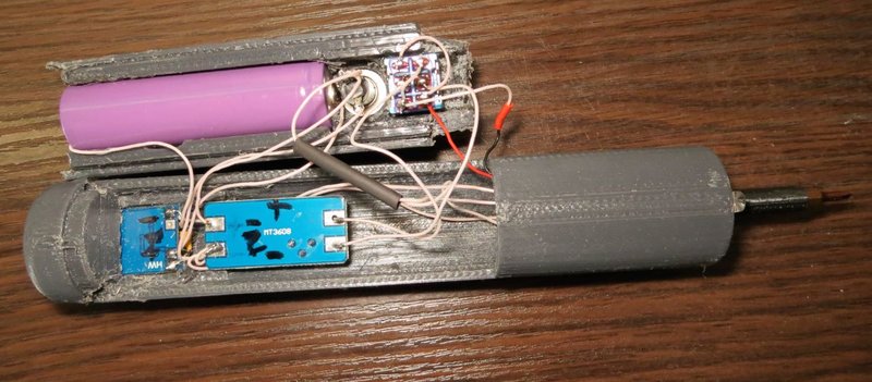

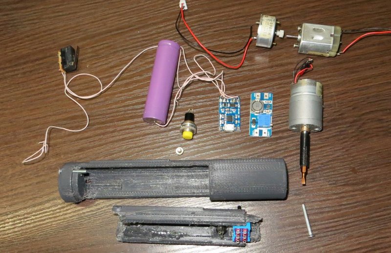

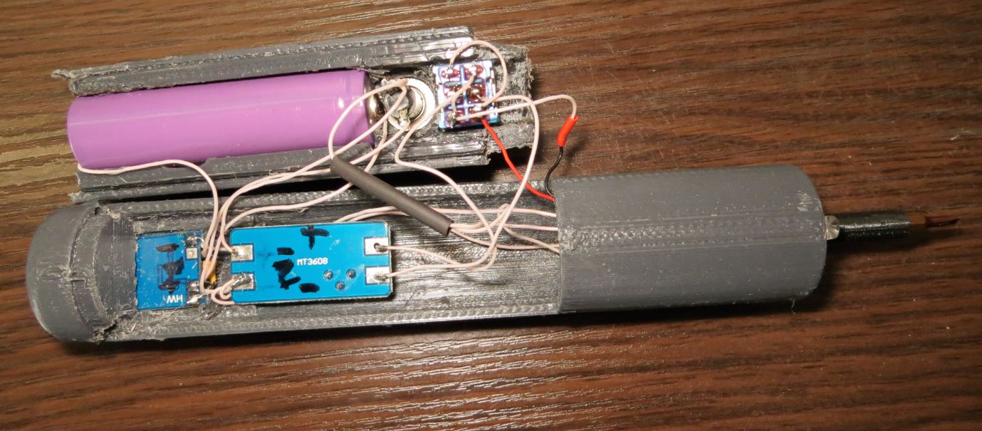

Лучше брать двигатель на 3 вольта, чтобы от литиевого аккумулятора (4,2-вольта - 2,5 вольта) без блока повышения напряжения обойтись.
Обороты 150 - 300 оборотов в минуту. Нужен один литиевый аккумулятор - я взял обычный , а не высоко токовый . Плата для зарядки аккумулятора и плата повышения напряжения DC-DC .
С двигателем я "пролетел". Тот движок, что шел с редуктором оказался высоко токовый и платы просто отрубались - двигатель не мог стартовать или под нагрузкой срабатывала защита. Поэтому перебрав движки из заначки - плучилось, что мне подходит двигатель от CD-rom. Мощности для моих целей достаточно, потребление у него низкое, но он 5 вольтовый. Установил на DC-DC 7,5 вольта и всё подошло для моих целей.

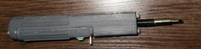

Корпус:

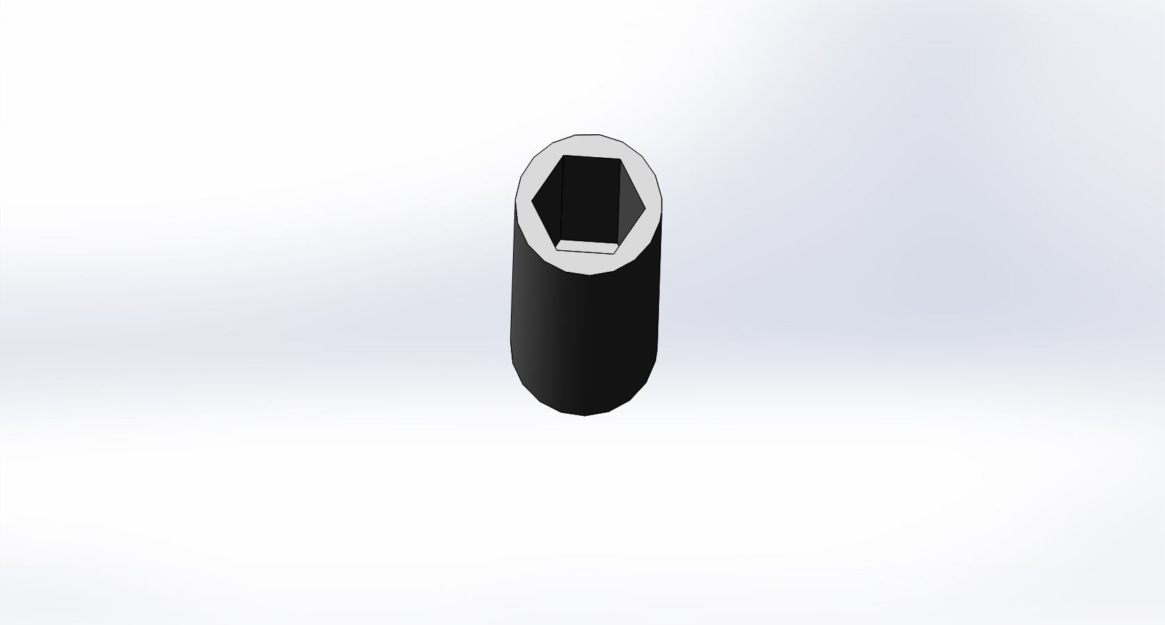

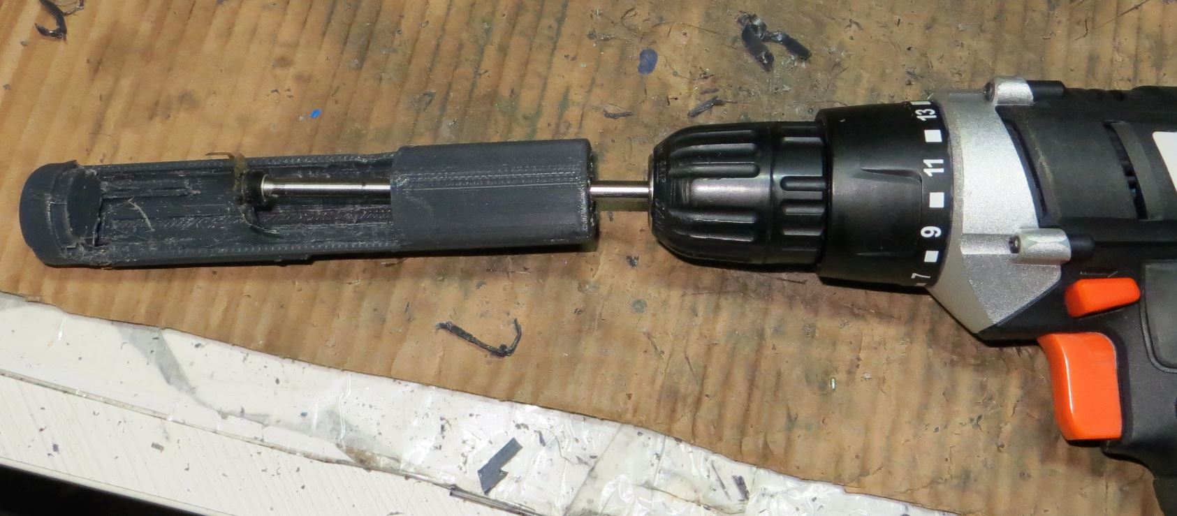

Нарисовал в солиде. Как всегда с первого раз не совсем всё так как хотелось бы. Минимальные габариты получились с этим редуктором такие -160 мм на 30 мм - это цилиндр корпуса без выступающих деталей. Это минимальный размер и то помучится пришлось.
Electro_otvertka.zip
(98.47 КБ) 333 скачивания

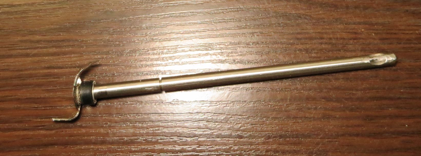

Не совсем попал в усадку пластика. Может быть надо было печатать вертикально. Больше всего затруднений возникло с расточкой под редуктор с двигателем. В итоге расточил при помощи вала с насадкой от старого блендера.

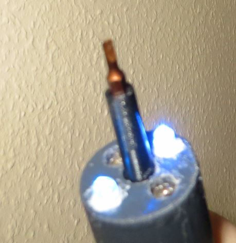

Также в корпусе сделаны два паза для проводов для подсветки светодиодами.

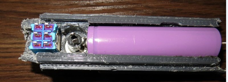

Сборка

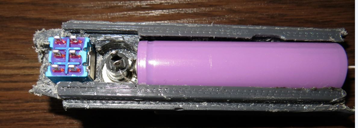

Зарядка после сборки - на плате зарядки два светодиода - красный "заряжается" и синий "заряжено". Есть платы , у которых такие светодиоды можно подпаять на проводках, тогда легче собрать - индикацию можно в любом удобном месте сделать.
Реверс сделан при помощи обыкновенного выключателя, без всяких реле - реле занимают много места, а электронную схему было лень паять. Не так паять, как плату травить.

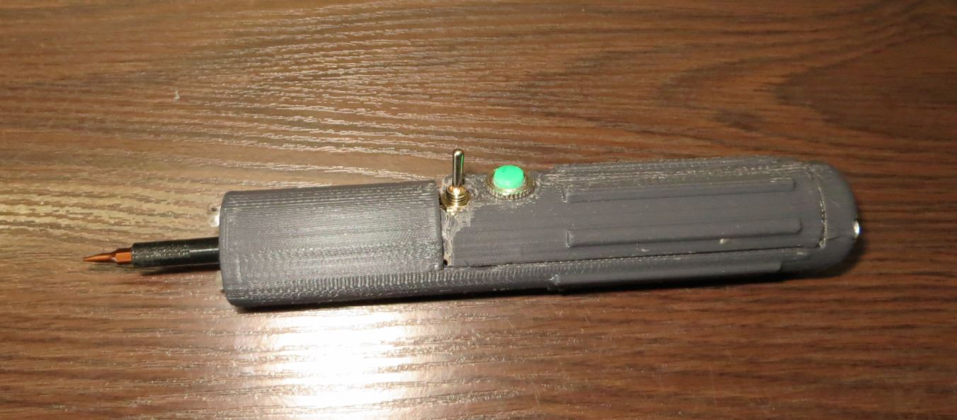

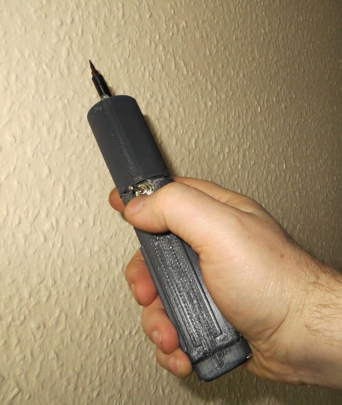

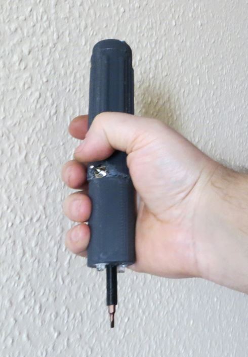

Кнопки управления сделал посередине, чтобы можно было брать отвертку разным хватом.
Держатель бит сделал пластиковый - биты от имеющейся отвертки.
Управление сделал на одной кнопке и выключателем выбирается направление. Мне показался такой способ наиболее удобный и простой в реализации.

По части мотора: я в самоделках робототехнических использую вот такие:
https://s.click.aliexpress.com/e/ck9z8JyA Если выбрать с большой редукцией (низкооборотистый) - очень неплохо упирается. Одна фигня - вал тонкий, 3мм, трудно закрепиться. Печатные детали проворачивает на раз. Нужна металлическая втулка.

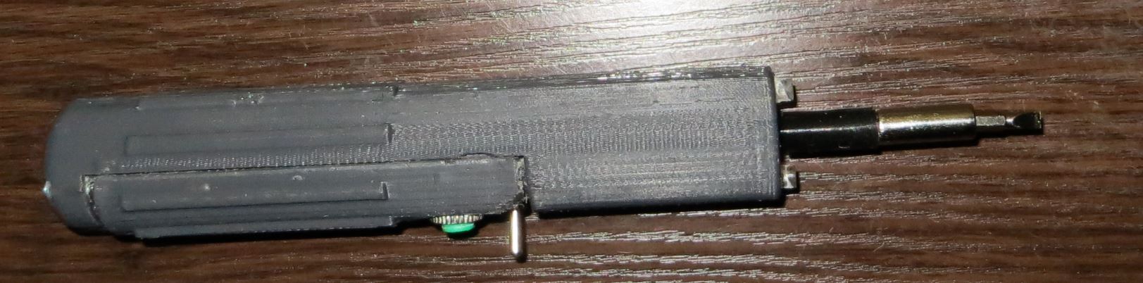

Разломал дешёвую отвертку и вплавил в пластиковую муфту переходник хвостовик от отвертки.
А то действительно биты отверстие в пластиковом держателе бит разбили очень быстро.
Пока такое крепление из пяти разных вариантов признал самым удачным. Посмотрю как себя в деле поведёт. В принципе крутит более менее нормально.
