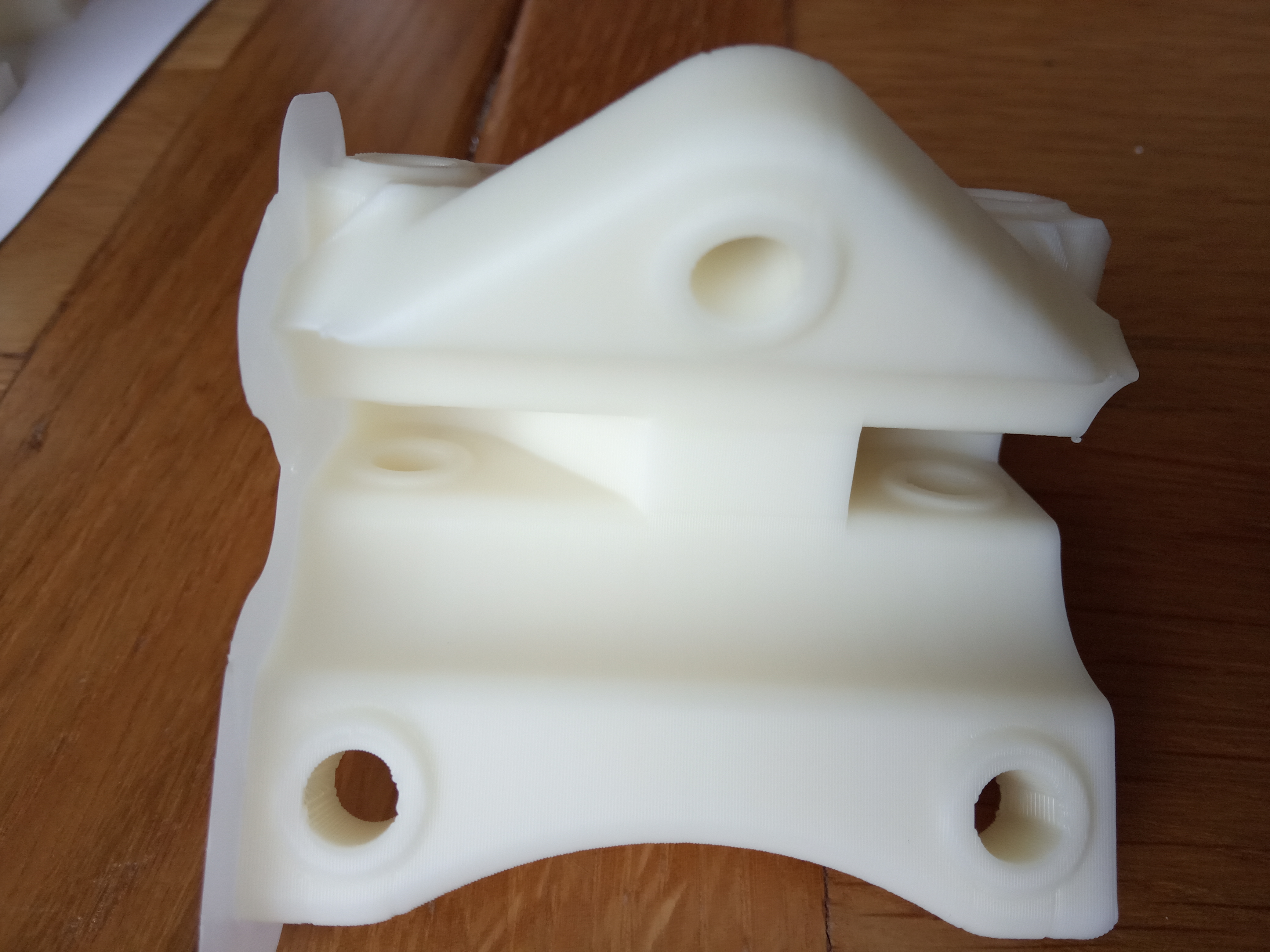

трубы купил
начал печатать из abs. пока все отлично идет. пластик esun abs neutral. единственный нормальный в нашей деревене.
спринтер рулит. слой 0.28. периметры 90, заполнение 120. slic3r с gyroid заполнением на 50%

сопло 0.4. автор проекта печатает на таком слое. сваривается намертво,не сломать, но я печатаю на 250 и стол держу 115 ну и принтер пупыркой обернут
я коробки из петг слоем 0.32 печатал и вполне получалось, но медленно
термобарьер у меня полностью металлический, с трубкой до сопла никогда нормально не работало. подача шестеренки bondtech из китая
