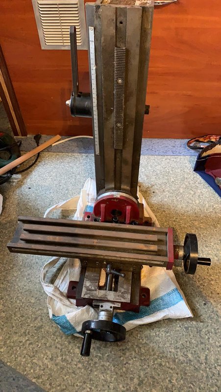

Походил по приемкам металла тишина совершенно случайно на металлорынке нашёл это и за адекватную цену всего 6.5 килорублей ( практически даром ) . Осталось верхнюю часть сделать ( Купить ) .

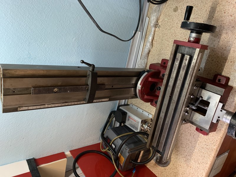

Непрочитанное сообщение evgenVST » 29 сен 2020, 12:58
Немного почистил и смазал

Вещ хорошая. Но Вы люфты направляющих смотрели? По моему опыту такие штуки родом из ссср раздолбаны по неприличия и имхо чтоб построить на их основе чпу фрезер по металлу - надо долго и качественно мудохаться...

Вещ хорошая. Но Вы люфты направляющих смотрели? По моему опыту такие штуки из ссср раздолбаны по деприличия и имхо чтоб построить на их основе чпу фрезер по металлу - надо долго и качественно мудохаться...
Ну это скорее всего Китай люфт 0.04 по одной оси и 0.08 по другой меня вполне устраивает и можно ещё подтянуть . ЧПУ из этого вряд ли получится а вот на нем можно попробовать сделать запчасти к ЧПУ.

Непрочитанное сообщение Zur » 02 окт 2020, 20:58
А люфт на перекос? Не на ходовом валу, а вот взять каретку х и покачать тудасюда вокркг оси z?

Непрочитанное сообщение evgenVST » 02 окт 2020, 21:57
Zur писал(а):
02 окт 2020, 20:58
Не качается сначала качалась потом подтянул так практически мертво стоит . Люфт небольшой по ходовым винтам 0.04-0.08 ( на самих винтах небольшой люфт ) и как писал меня полностью устраивает на столике который с али пришел люфт винтов посильнее будет .
