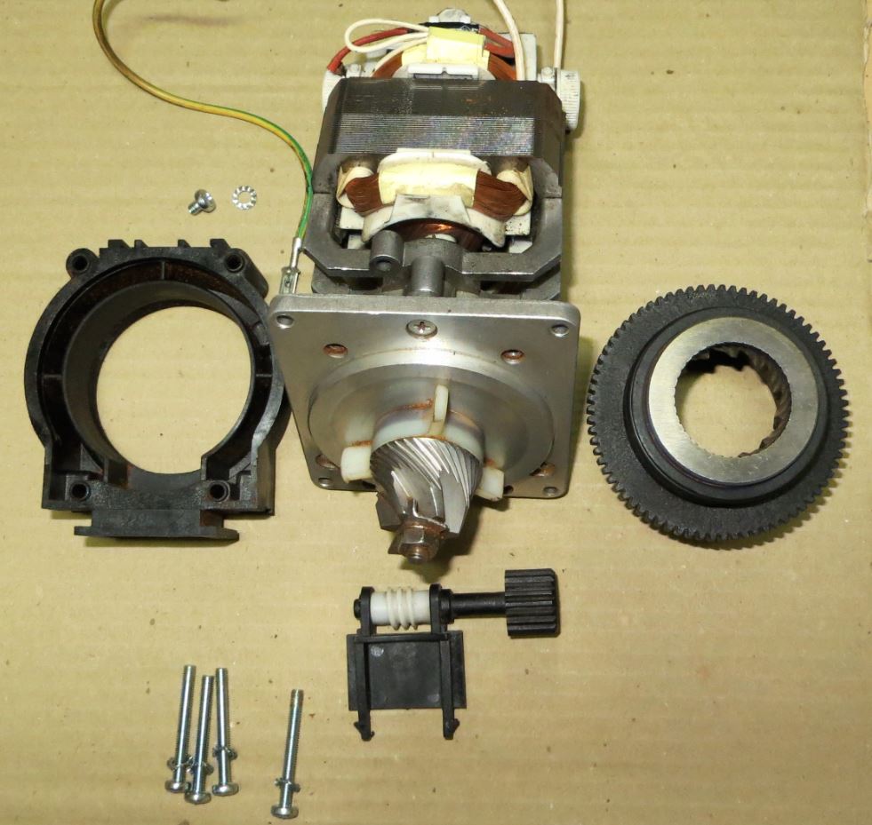

Разобрал, на роторе двигателя один проводок отвалился от механического повреждения - ротор не бронирован. Припаял его на место. Всё смазал.

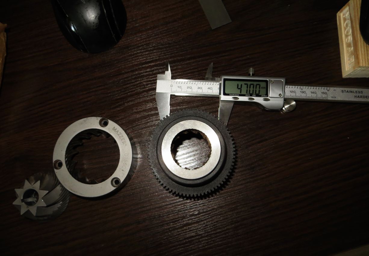

Немного про жернова. На этом кофемольном блоке стоят жернова 47 мм, а у меня есть профи жернова 71 мм - они рядом, кстати у Лелит жернова 36 мм по паспорту, то есть этот блок, как бы выше по параметрам, чем жернова у Лелит. Выше параметры - больше цена.
