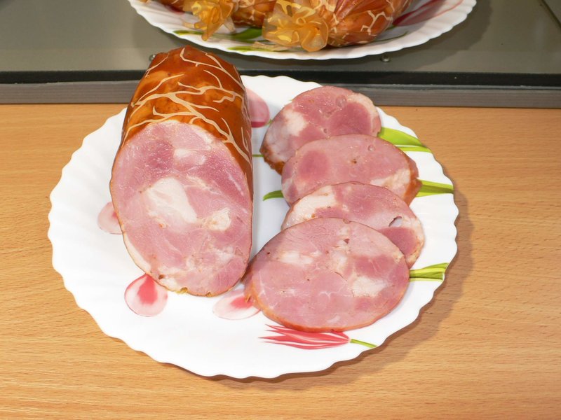

Ветчина домашняя высшего сорта в Универсальной Домашней Коптильне УДК-50
Видео на ю-тубе https://www.youtube.com/watch?v=LfMnJWrv_fk
Видео на Рутубе https://rutube.ru/video/c974cb785aff93b ... bd9f81c11/
Рецепт ветчины:
Свиная лопатка 1 кг.
Далее всё в граммах
Рассол для шприцевания Емколбаски 15 ( https://www.emkolbaski.ru/rassol-dlya-s ... niya-500g/ )
Соль нитритная 10
Смесь приправ для Казачьей колбасы 5 ( https://www.emkolbaski.ru/kazachya-100gr-smes-priprav/ )
Фосфат пищевой 2
Вода ледяная 100
Глутамат натрия 2
Лопатку слегка подморозить и нарезать кусочками 2-3 см.
Хорошенько замесить в планетарном миксере и убрать в холодильник на трое суток для просаливания.
Рецепт ветчины:
Далее всё в граммах
Соль нитритная 10
Фосфат пищевой 2
Вода ледяная 100
Глутамат натрия 2
