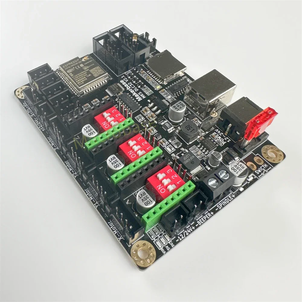

Могу лишь посоветовать купить дешёвый Ардуино щилд 111330, залить в него ГРБЛ и попробовать с ним.

Непрочитанное сообщение borskiy » 15 янв 2025, 19:14
Уже заказал:
Через неделю приедет.
А дисплей к нему уже есть (от Робина).

Непрочитанное сообщение borskiy » 15 янв 2025, 19:19
Lenivo писал(а):
15 янв 2025, 19:00
залить в него ГРБЛ
Чёза звэр?
И какие форматы оно принимает?
Непрочитанное сообщение Lenivo » 15 янв 2025, 19:39
Да без разницы. Заказали MKS даже лучше.
GRBL - это прошивка для приема G-кодов для ЧПУ фрезеров, лазерных выжигателей и прочих устройств. ДЛя работы требует подключения к компьютеру или дополнительного блока с экраном и считывателем CD карт.
Наберите в поиске GRBL. там много информации выскочит.
Непрочитанное сообщение Lenivo » 15 янв 2025, 19:48
То что вы заказали так и называется Makerbase MKS DLC32 V2.1 GRBL shield.
GRBL - это название прошивки. То есть шилд - плата управление, как раз и разработана под управление GRBL. Но не простой а с вай фаем - то что увидел - есть сразу программа для связи со смартфоном..... Но как оно будет работать и как его настраивать я не знаю.

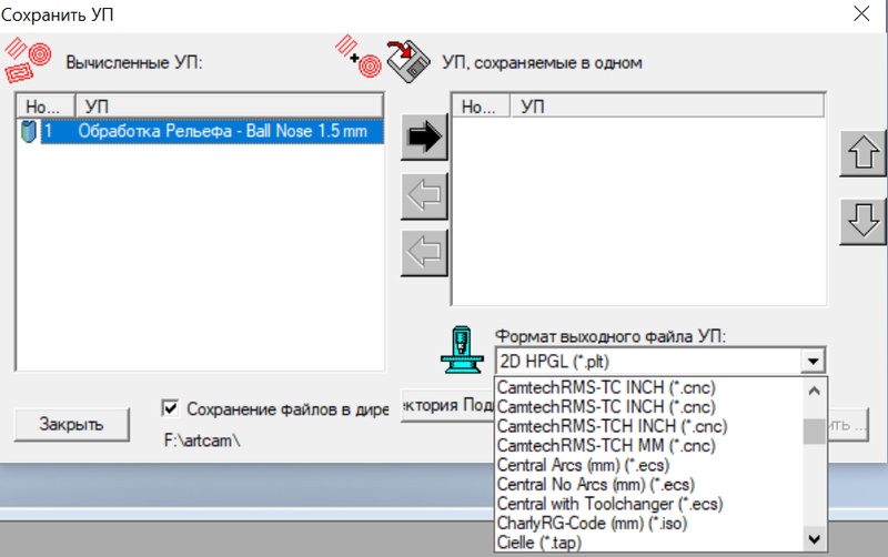

А в каком формате?
АртКам предлагает более сотни различных форматов:
Но именно "GRBL" у него нет.
Сообщения: 808
Непрочитанное сообщение Vikent » 16 янв 2025, 08:33
borskiy писал(а):
16 янв 2025, 05:13
А в каком формате?
. *.nc
