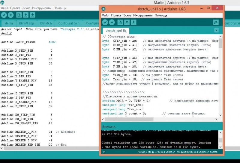

для того, чтобы проверить порт вот:

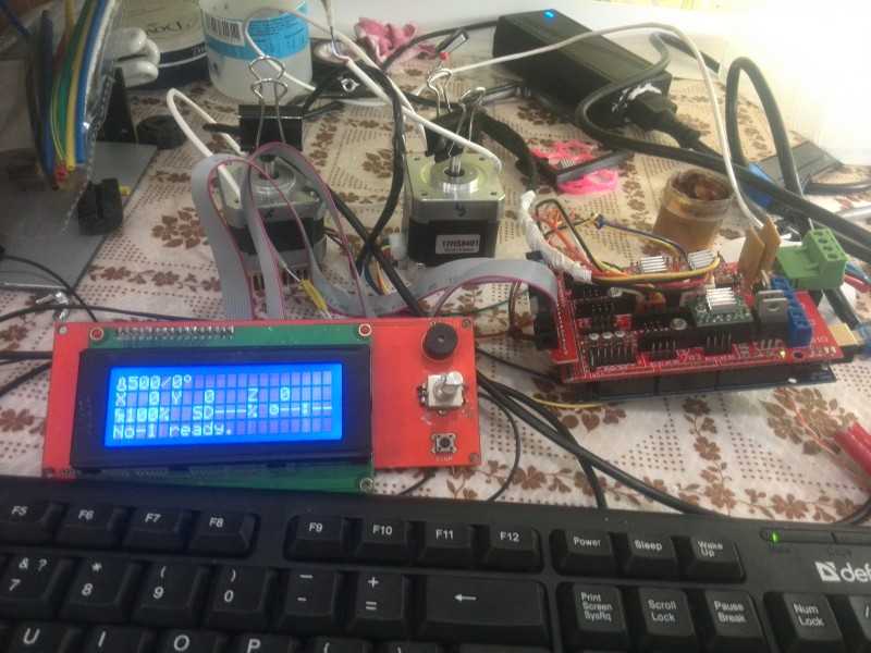

доходит по тихоньку,а где в прошивке номер ком порта?

пишет тэст

у меня с мегой2560 работало просто на Serial.begin(115200); без всяких установок порта.
если вопрос про номер порта в системе, то оно в винде настраивается, но если все прошивается, то порт нормально настроен. Прям в ардуиновском мониторе порта можно все делать.

если пишет, то все ок. Там вверху строчка и кнопка "отправить". пишешь 2, отправляешь, все двигаться должно начать. Отправляешь 0, все останавливается. Если 1 отправить - должен парковаться.

понятно. мотор смог риверсировать и со скоростью поиграл,эавтра продолжу мучать, с кома ни одна команда не не прошла

Вот это правильно - сперва заставь работать оба мотора. Если не идет с портом X, то переставь все на Z, поменяй в программе номера портов и попробуй запустить. Х использует аналоговые входы-выходы А0, а У и Z -чистые цифровые входы выходы D. Поменяй в прошивке номера портов. САМ поменяй. Разберись и поменяй. Посмотри схему. Найди где стоят порты для Х. Я тебе писал какие это. На это место поставь номера портов Z. Найди САМ на схеме и поставь.

такое чувство что пока драйвера примерял один порт запорол,а сей час и второй...вроде питание каждый раз отключал

В общем взял марлина и начал глумиться удаляя лишнее из конфигурации ш,и меняя параметры.
Х и у нормально паркуются., как удалить совсем датчик температуры не понял и з не смог снести,зато экран и картридэр работают,правда боюсь не смогу своими силами заставить гонять каретку по концевикам.

И ещё один момент,после реставрации энкодэр стал работать по другому: крутить для перемещения в меню надо в другую сторону,видимо модель другая.
