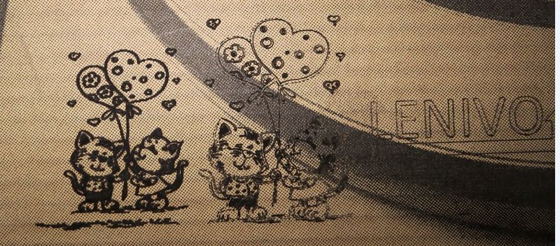

Бесплатный LaserGRBL позволяет и векторный режим реализовать. Просто данный гравер имеет технические ограничения - пластиковые подшипники скольжения и слабенькие движки - что обуславливало "залипания" при смене направления движения. Поэтому векторный режим и не работал.
А так
Вот два рисунка один в растре, другой в векторе, но уже на следующем гравере на линейных шариковых подшипниках.

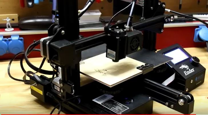

Есть вариант дешево и сердито переделать 3D принтер в лазерный гравер - на Нот-енд приделывается лазерный излучатель , а управление через команды управления вентилятором обдува - М106/М107.
Есть и бесплатная софтина которая в этом виде делает готовый код для вижигания.

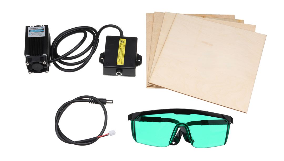

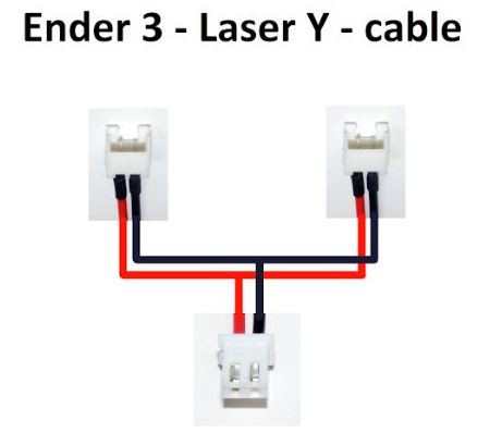

Даже готовые киты выпускаяют для принтеров с хот-ендом в металлической корпусе:
Там на корпус лазерного блока привинчены четыре магнита
Только слишком много денег просят за слабый лазер.
В этом ките не заморачиваются не TTL и с ШИМ, а тупо питание лазера подключают с помощью тройника на выводы управления вентилятором, а в коробочке - выключатель , которое это питание отключает. Ну и это даже работает.

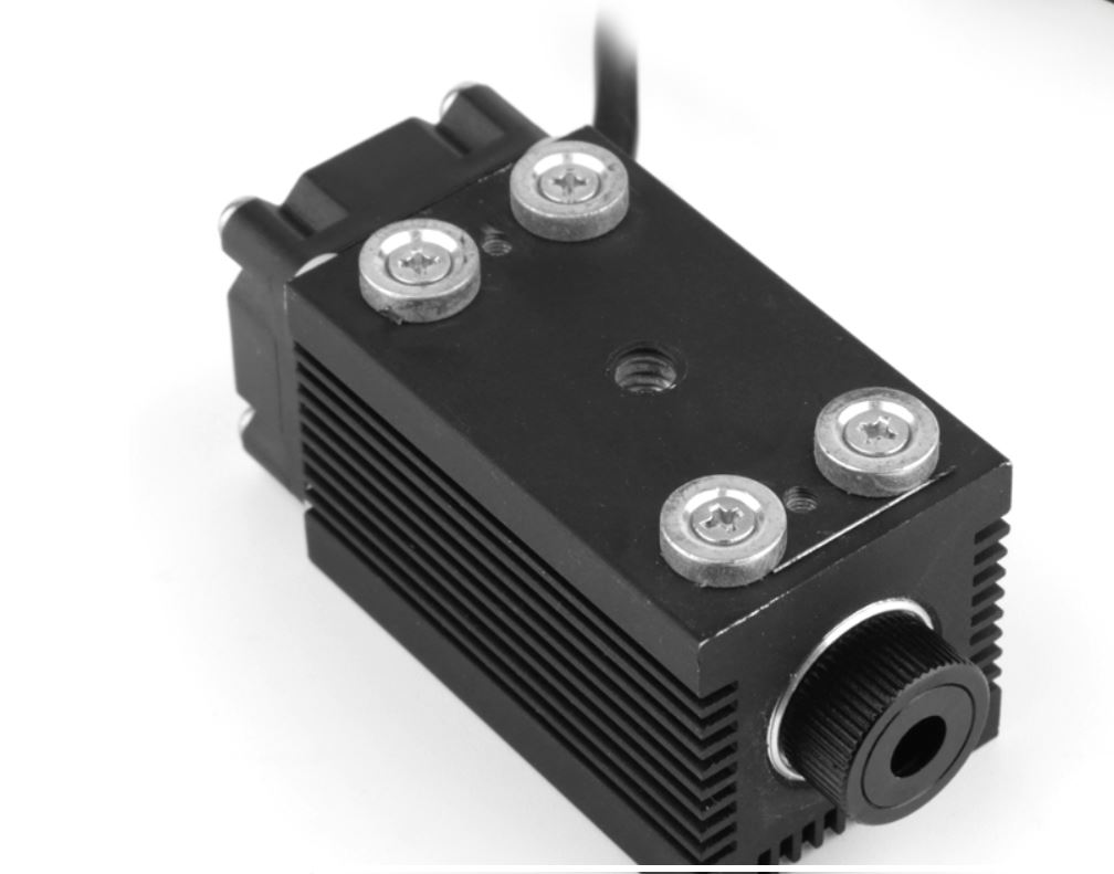

Тут у нас видеоблогер интересные видео имеет как он собирал мощный диодный лазер из диода, корпуса , линзы, и электронного драйвера.
https://www.youtube.com/watch?v=1tV_EchgMUs
У него кончено всё достаточно бестолково показано и размазано, но суть понятна. Посмотри...всё можно самому собрать на диодахе 4,85 ватта в импульсе до 80-10 ватт и 6,57 ватта в импульсе до 15 ватт.
