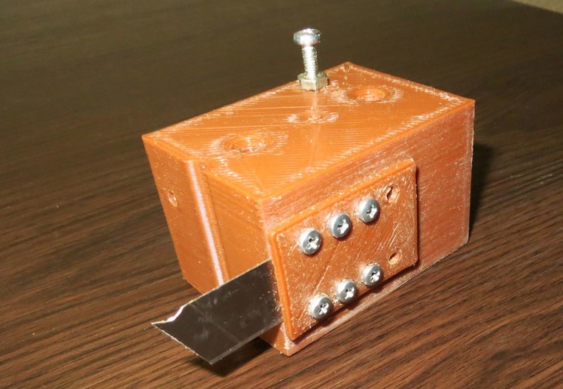

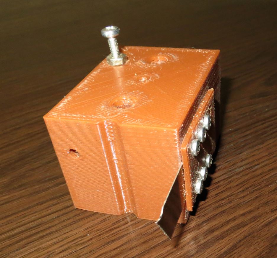

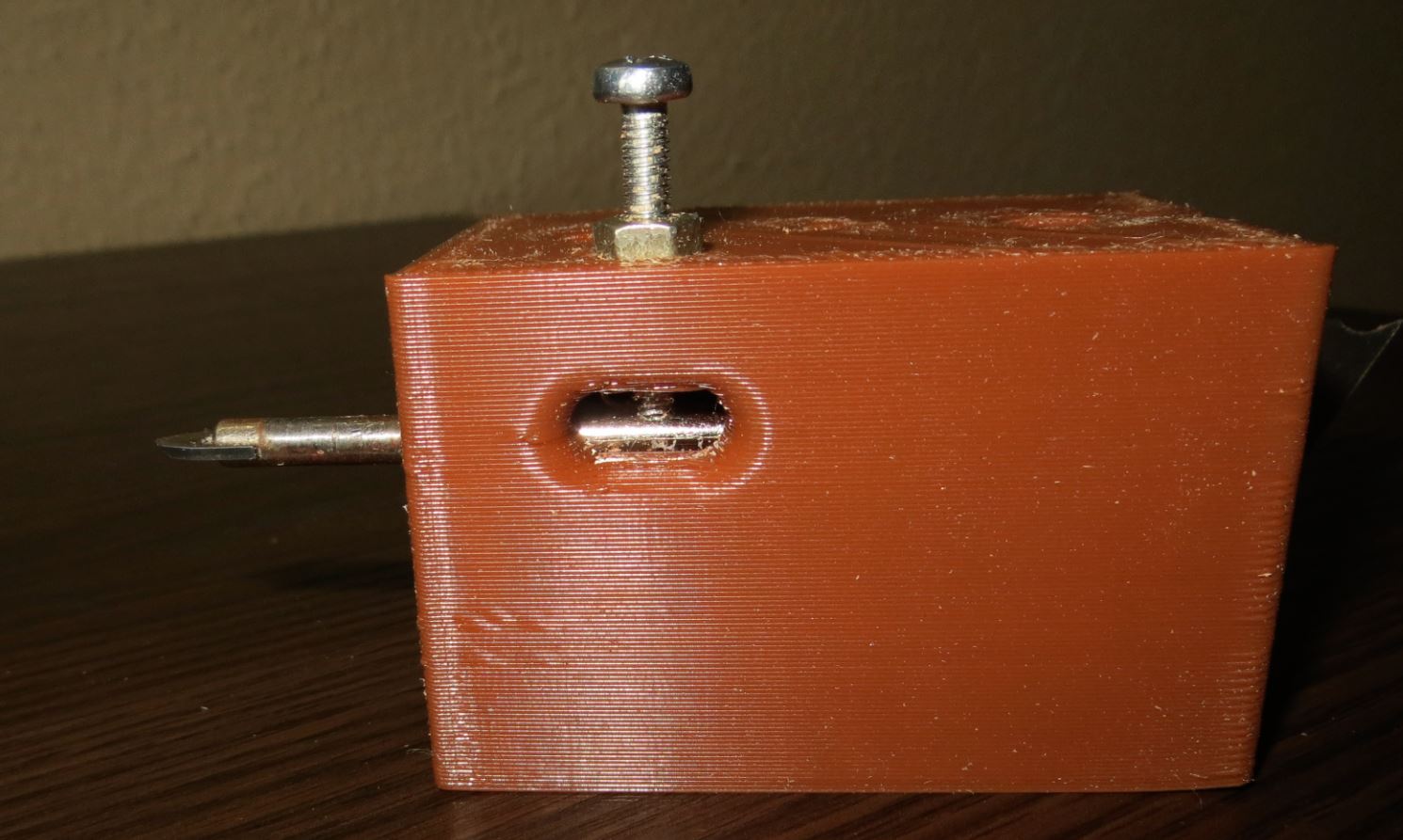

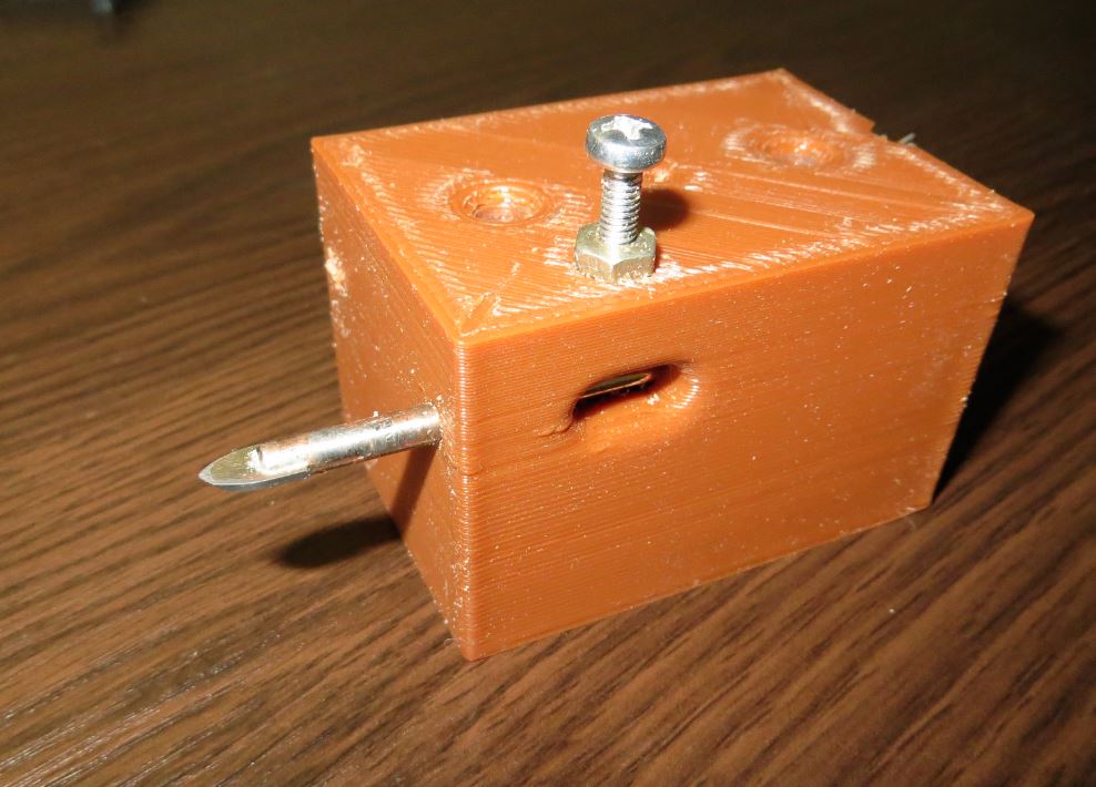

Резце держатель крупным планом. Резец из твердосплавного сверла для плитки и отрезной резец для пластика из сменного лезвия канцелярского ножа

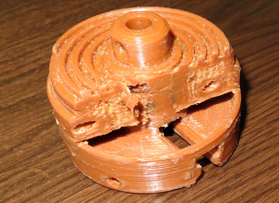

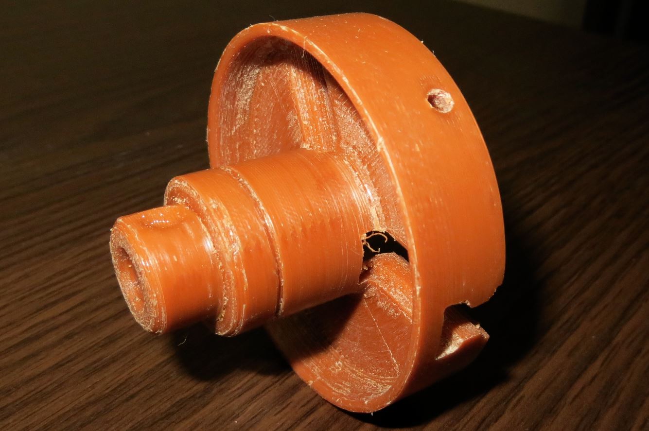

Обточил запоротый второй вариант патрона
было
получилось так

Непрочитанное сообщение Lenivo » 26 янв 2021, 14:09
Резцедержатель и резцы из твердосплавного сверла по керамической плитке и сменного лезвия канцелярского ножа.

Проточил запоротую деталь - токарный патрон
было

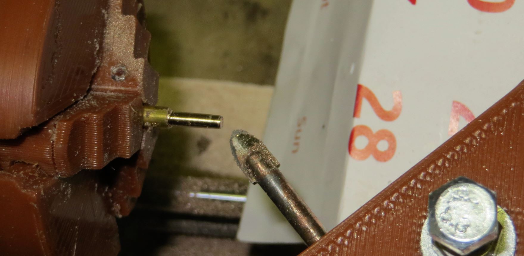

Непрочитанное сообщение Lenivo » 26 янв 2021, 19:22

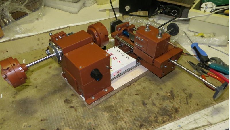

Латунный пруток проточил
2 десятки на 2000 оборотах.....больше отгибает заготовку в патроне
Непрочитанное сообщение Alex Post » 26 янв 2021, 23:02
Lenivo писал(а):
26 янв 2021, 19:22
Всеж патрон и его крепление надо из металла.

Так заказал.
Из металла - патрон на 65 мм, вал на 15 мм с отверстием на 9 мм и шкив к нему под ремень GT2......

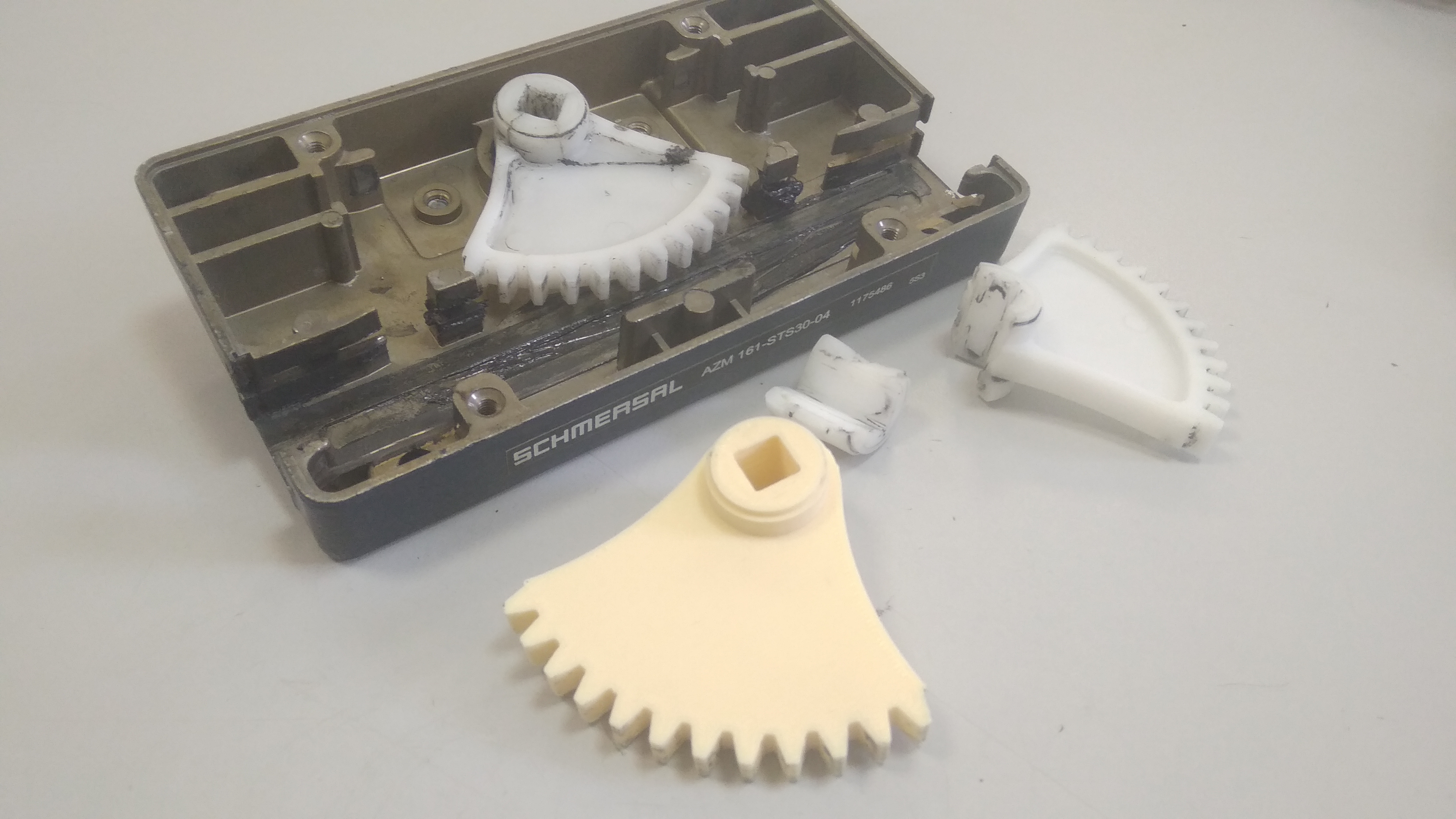

зависит от задач и нагрузок. В марте будет уже 2 года, как на работе стоит вот такая хреновина в промышленном замке безопасности. В прошлом сентябре таким же образом был отремонтирован второй замок на той же машине. Тоже пока работает. Пластик ПЛА.

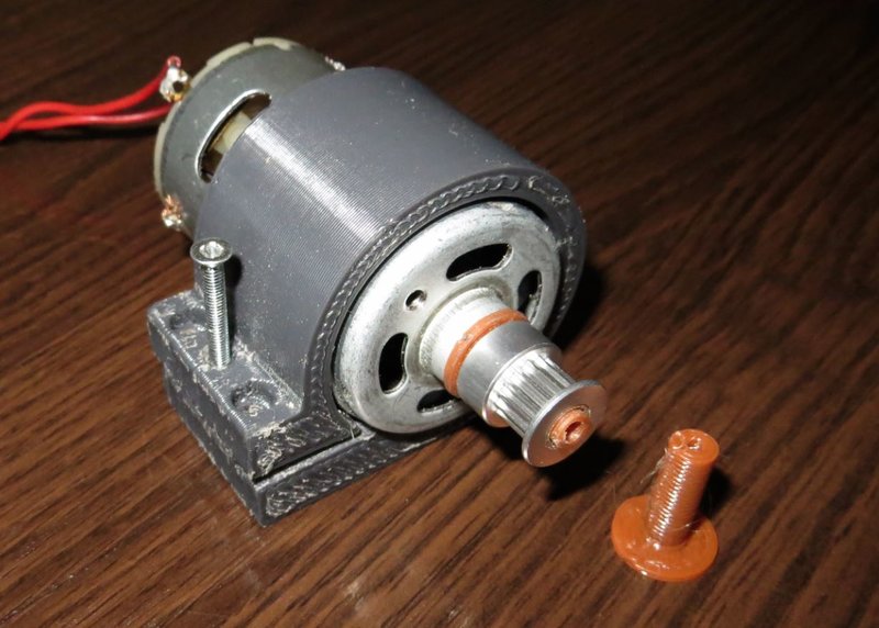

Непрочитанное сообщение Lenivo » 28 янв 2021, 12:31
Вот результат.

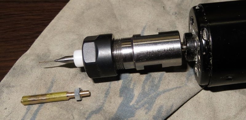

Вот ради такого всё и затевалось - ось двигателя 3,175, а шкив под ремень GT2 - c внутренним диаметром самые ходовые 5 мм, ,6,3мм, 8 мм. На 3,175 мм даже на Алиэкспрессе не нашёл сходу..... если кто нашёл дайте ссылку, пожалуйста, буду благодарен.
Вот напечатал втулку из PET-G - а сопло стоит у меня 0,8 мм и все на него настроено и менять не хочу.... так как все настройки съедут.. да и маленькие детальки всё равно при маленьком сопле перегреваются.... А тут приловчился печатать..... Но есть бобышки окончания линии слоя...... ну усадка - расползание ...
А тут напечатал с припуском, чтоб промежутка между линий укладки пластика не было..... и проточил ... и всё встало без биений. Лучше бы из латуни.....Но латунь пока не получает точное сверление.......

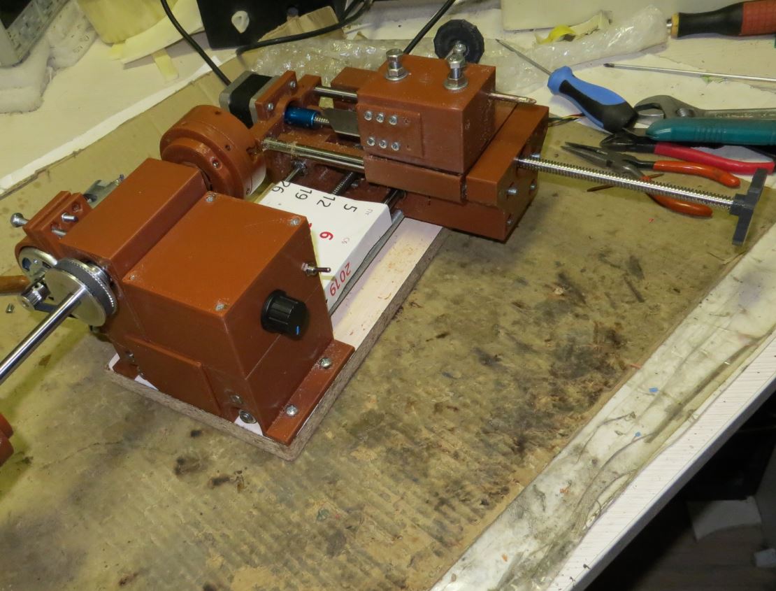

Приделал корпус для ШИМ и переключателя направления движения.

Надо напечатать с припуском 1 мм и припуском под рассверловку отверстия ..... Далее точно рассверливается под посадку на вал в натяг - от трения пластик разогреется и залипнет- прилипнет к валу двигателя очень хорошо, а наружный диаметр на вращающемся валу, точно под шпулю, доводится напильником и шкурой - биений на глаз не заметите, а то что меньше -скомпенсируется ременной передачей.

Но я бы рекомендовал точно промерить вал двигателя -там 3 или 3,175? И купить соответствующий патрон под горячую насадку ER11 - а двигатель приделать к каретке 3D принтера можно по чертежу создать коды и рассверливать отверстия в печатной плате. Можно бам и поменьше двигатель применить или сразу купить двигатель с патроном ER11 - там патрон не насажен , а сразу выточен на валу - конус под цангу и резьба под гайку.
