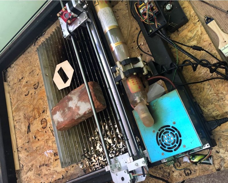

Диодные (не сборки) плохо будут резать в любом случае - в любом случае надо будет городить насадку на линзу с подачей воздуха в линию реза, охлаждения линзы, и защиту линзы от копоти горелого пластика.
Тогда лучше брать самый дешёвый комплект из СО2 лазера 30-40 ватт. В сети есть куча вариантов - самодельных конструкций. Если не гнаться за больщой зоной печати, то всё достаточно просто, но не дёшево. Я видел конструктивы и на ардуино сделанные без всяких защит - и работает.

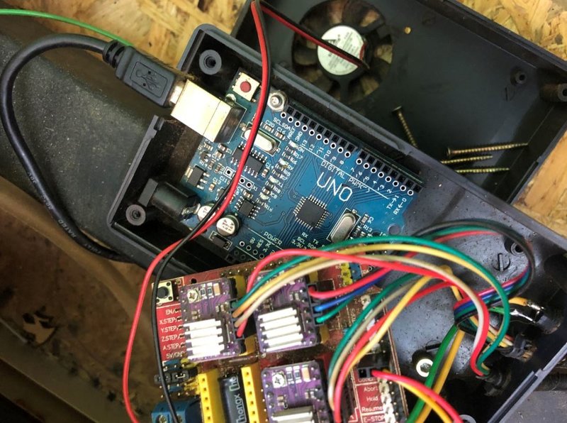

Собирал как то лазерный гравер на диоде с управлением от мозгов принтера. Ставил на пробу и марлин и репетир. И там и там есть адаптация под лазер. Для подготовки программ удобно пользоваться бесплатной программой LaserWeb. Сейчас есть СО2 лазер К40 китаец. В нем стоит nano m2 ссылку на нее кидали выше. Работает под проприетарным софтом CorelLaser. Точнее это плагин для Корела. Работает не со всеми версиями Корела и не всегда нормально. Требует аппаратного ключа. Есть бесплатная альтернатива K40whisperer. Народ так же переделывает лазеры на 32 битные платы под smoothieware и подобные. Есть программа для управления ими Lightburn. Платная но очень многие ее хвалят.

Здравствуйте, подскажите пожалуйста новичку, знающие люди, где нибудь можно найти нормальную прошивку для MKS DLC, которая загружается не через XLoader, а через Arduino IDE? Нужно назначить какой нибудь пин на продолжение задания, после срабатывания механизма подачи материала, а прошивку через XLoader похоже изменить в этом смысле не получится...
