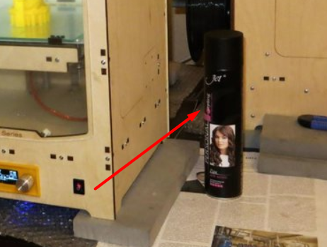

Lenivo, помогает этот лак?
Я как то пробовал его - не впечатлил...
Re: Организация пространства для 3Д-печати
Добавлено: 25 май 2021, 10:29
24 май 2021, 14:00
Именно этот хорошо подходит. И самое главное он без отдушки - без духов. Я штук пять марок лаков разных перепробовал.
Надо первый раз хорошо нанести. Сперва обезжирить хорошо , потом прогреть стекло до 90 градусов. Потом несколько раз легко прыснуть - быстрым нажатием по 0,25 сек. И остудить стекло. И всё. Потом только прыскать на холодную, перед печатью, в зону печати.
Правда у нас эту марку продавать перестали. А другие ДЕШЁВЫЕ марки плохо работают. Пришлось покупать TAFT, а он в 2,5 раза дороже.
