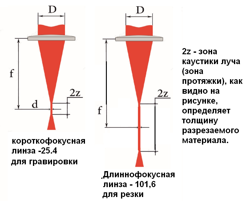

Разные линзы, с разным фокусным расстоянием. Есть короткофокусные для гравировки. Есть длиннофокусные –для резки:
