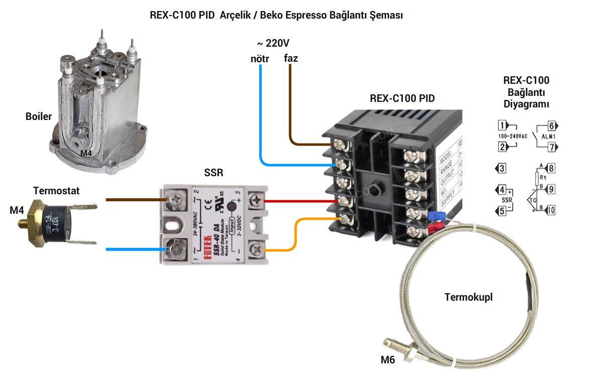

Непрочитанное сообщение Lenivo » 26 мар 2022, 14:02
Для этого есть специальный класс устройств с разным питание. Называет пид контроллер термпературы - есть с реле отключения силовой линии, есть с электронным и механическим реле. Они все идут с сегиентными экранами.
Используется для разных устройств - для холодильников, для нагревательных приборов , для контроля температуры в комнате.
Разбег цен от 200 рублей до нескольких тысяч в зависимости от назначения и и исполнения.
ПИД контроллер для кофемашины например.
Rancilio SilviaPID_5 .jpg (69.22 КБ) 17575 просмотров
