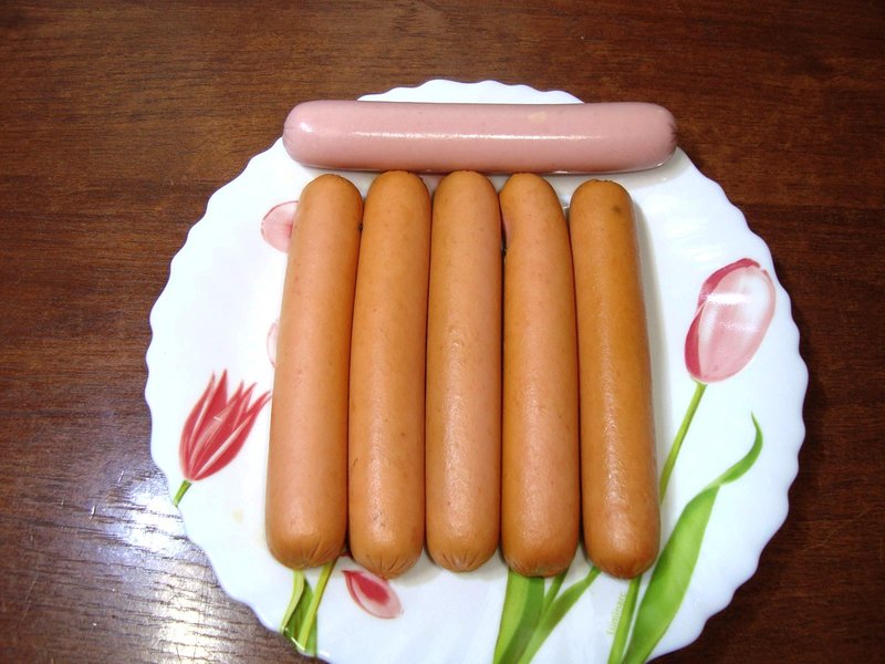

Покупные сосиски через полчаса копчения:
