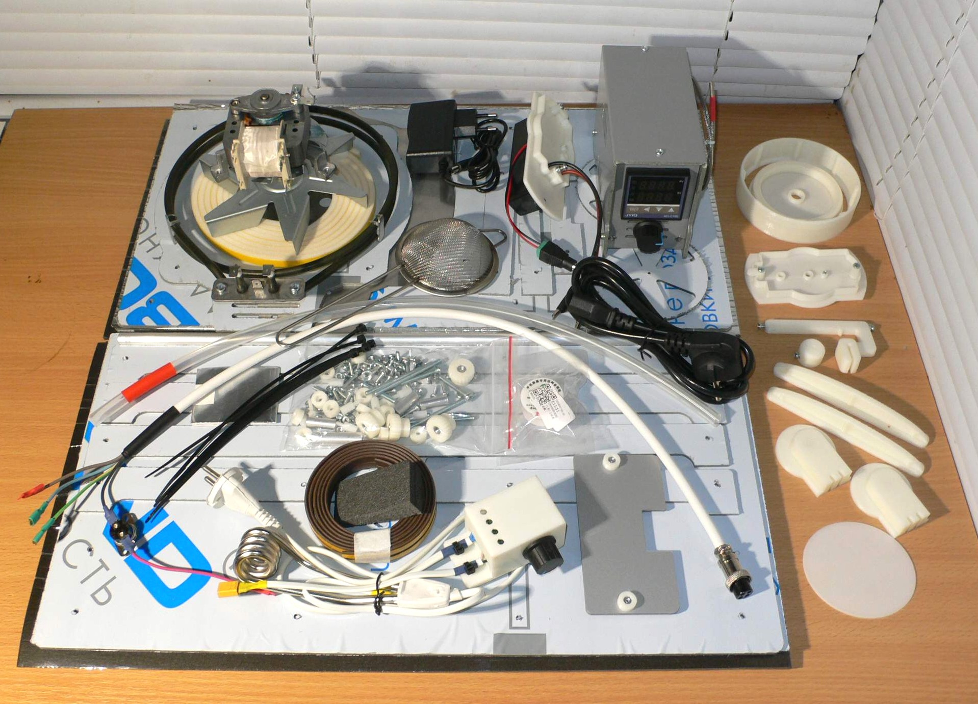

Комплект для сборки Универсальной Домашней Коптильни УДК-50:
Коптильня поставляется в разобранном виде. Сборка коптильни занимает 1.5-2 часа с перекурами.
Инструкция по сборке на Ю-тубе: https://youtu.be/pUbuOgcw3K8
Инструкция по сборке на Рутубе: https://rutube.ru/video/fe3620762004252 ... bc8d6d11a/
