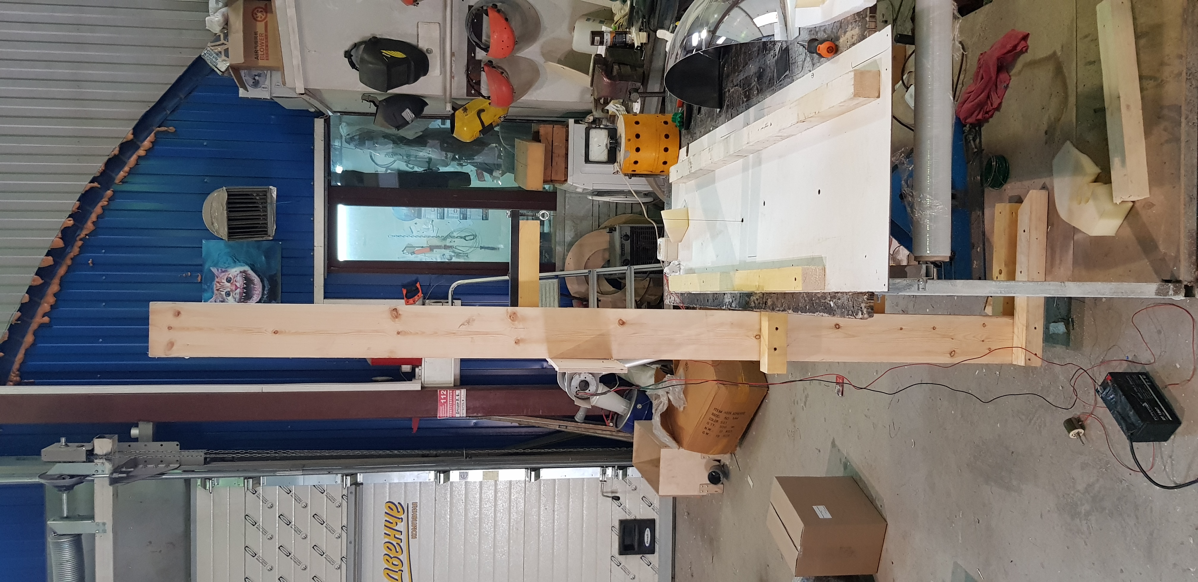

Вот за сегодня из подручных материалов заколхозил на работе станочек для резки пластиковых зеркальных оболочек. Суть станка - раскалённая нихромовая нить двигаясь вверх вниз прорезает пластик.
Движение вверх вниз нужно для того чтобы нить не охлаждалась в точке реза.
В качестве направляющих использованы мебельные направляющие, в качестве шатуна и держателей мотора детали полученная с помощью 3D печати
Из прилагаемого видео думаю всё понятно

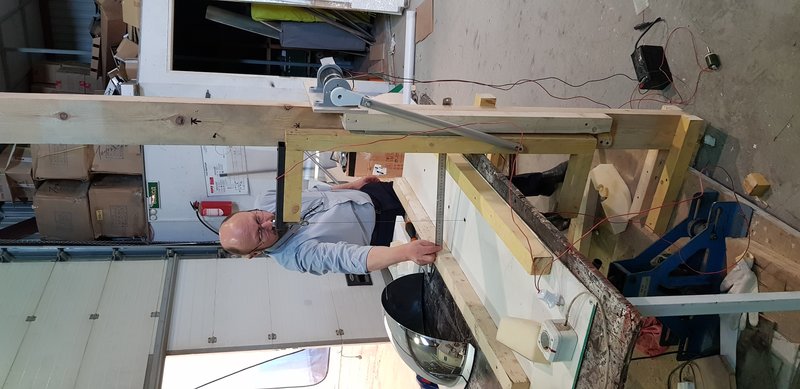

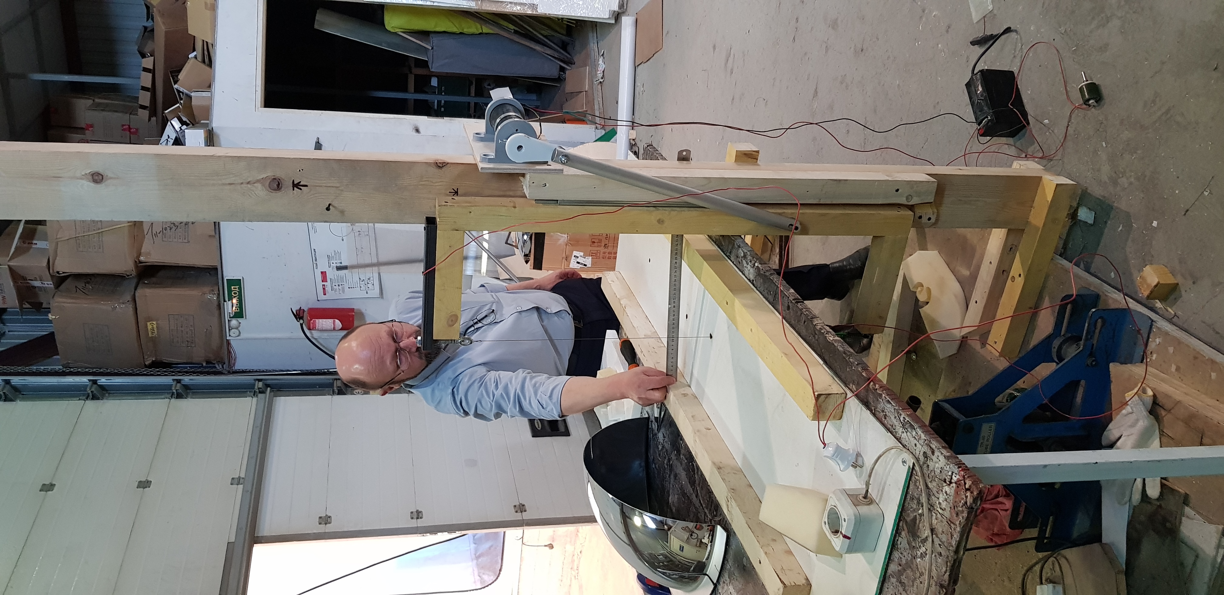

Станок из прототипа обрел рабочий вид.
Вполне жизненная штука, свои задачи выполняет, хотя есть куда улучшать...
Новое видео нового станка
