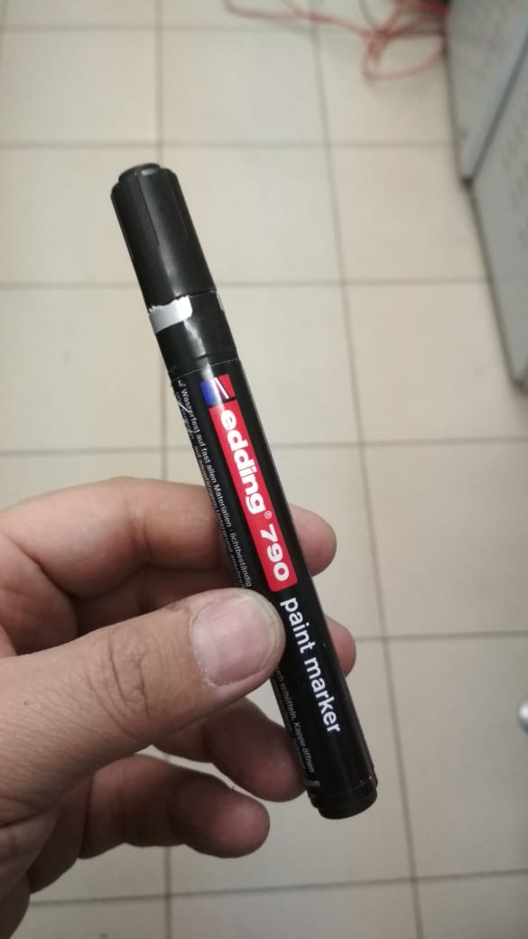

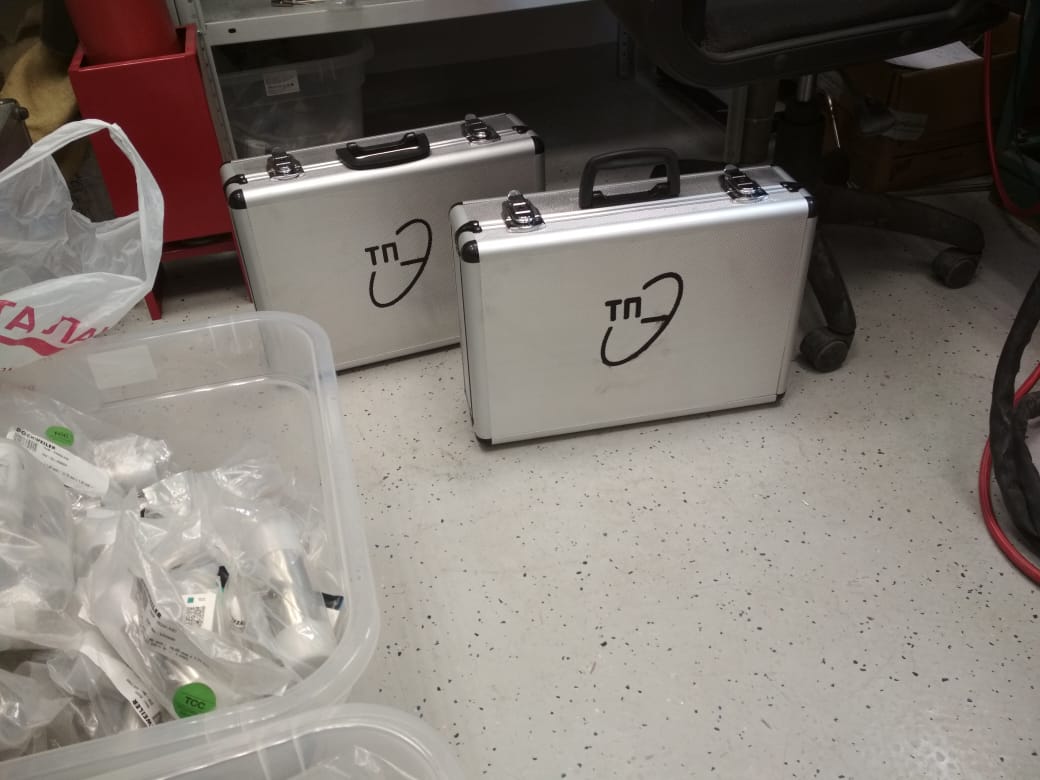

Забрёл новогодние праздники в Леруа Мерлен и попался мне на глаза вот такой маркер.
В общем, то - что надо. С нитрокраской, которая смачивает фетровый наконечник при нажатии маркером на поверхность. Закрепил маркер на корпусе шпинделя, сделал логотип фирмы, который нужно было нанести, выбрал в инструментах фрезу 3 мм (диаметр пятна, оставляемого маркером), в Estlcame сгенерировал gcode и - вперед...
Перед нанесением логотипа боковые поверхности кейса протер спиртом. По-хорошему, теперь нужно их покрыть бесцветным лаком и отдать владельцу.
Так что задача решена.
