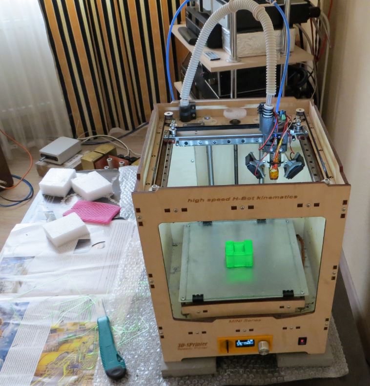

Да. И всё отпечатано на СПринтерМИНИ - БОЛЬШОЕ СПАСИБО разработчику принтера- Андрею !!
Всё влезло в зону печати.

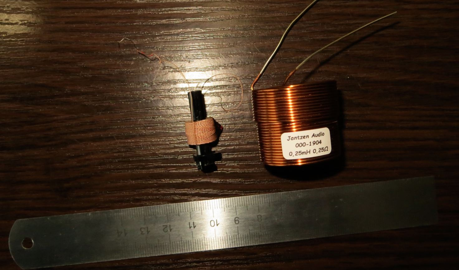

Кстати тут получил по почте фирменные катушки.....
Сравнение новой(большой) и прежней штатной катушки на ВЧ. Замена очень благоприятно на звуке сказалась.

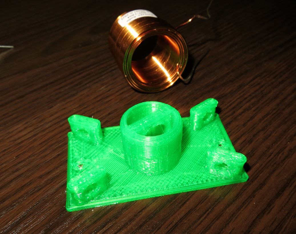

Каркас для крепления катушки
Вот так в колонку встало. НЧ не стал менять, так у меня намотано проводом 1,63, м пришло с проводом 1,8 мм, я думал будет провод потолще. Поэтому заленился и не стал всё разбирать. Эти катушки НЧ пойдут на другую акустику с такими же динамиками - с рупорами......

Катушки Jantzen - не просто качественно намотаны. Они ещё пропитаны лаком и "спечены" в термокамере - что обеспечивает лучшую стабильность катушки.

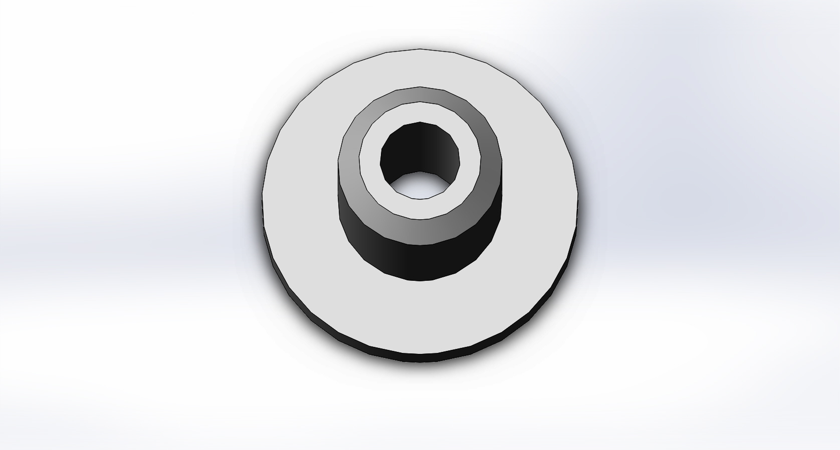

Печатаем катушку
Печатаем проставку - держатель под катушку
Проверяем как подходит напечатанная катушка
Задняя бабка съемная для установки катушки
