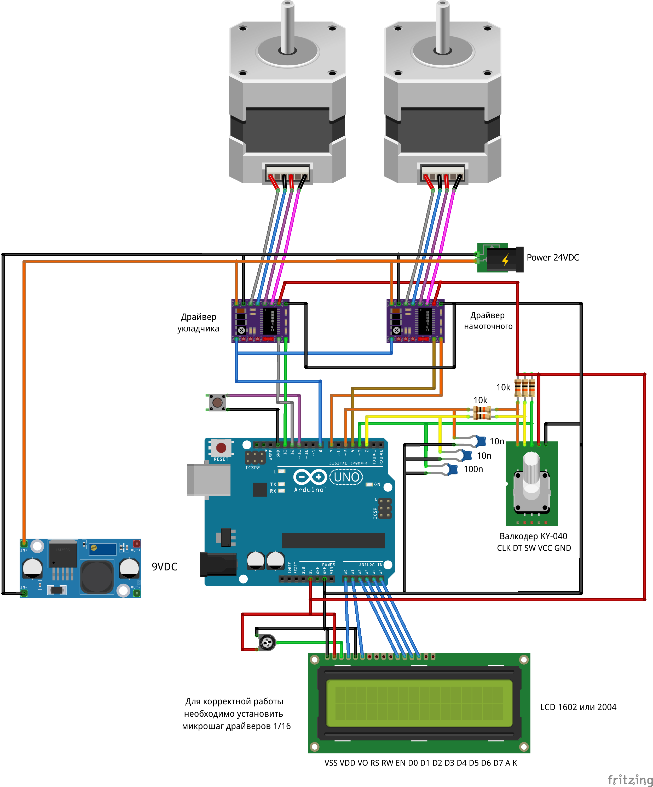

Схема

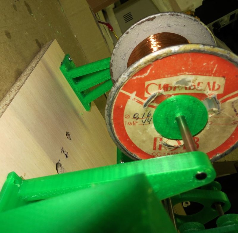

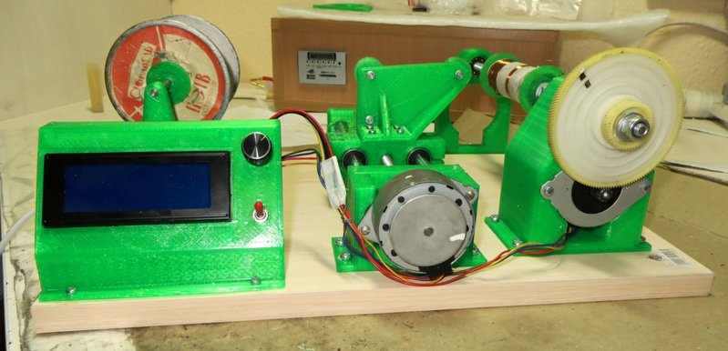

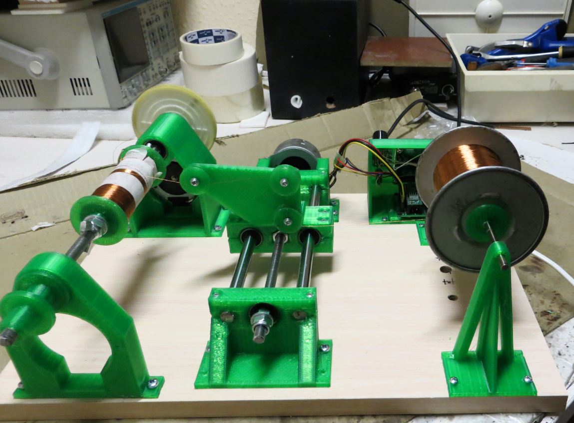

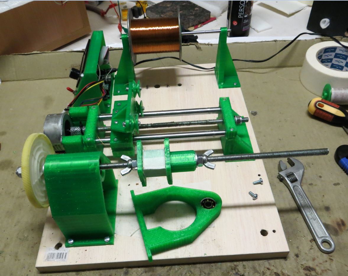

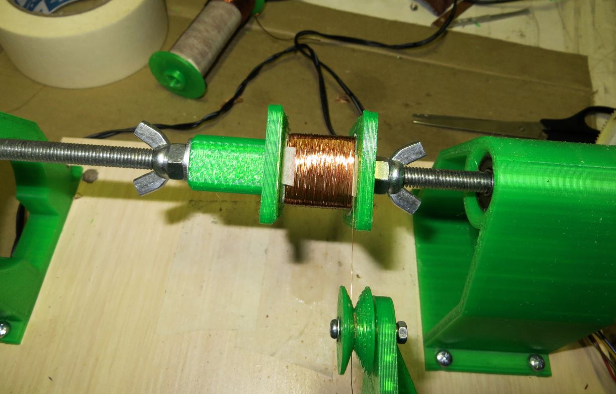

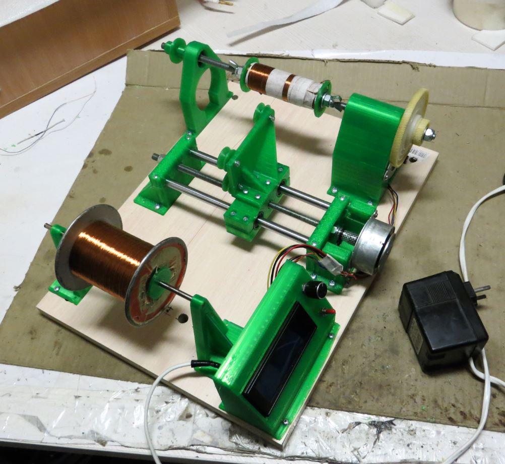

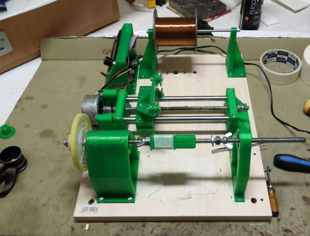

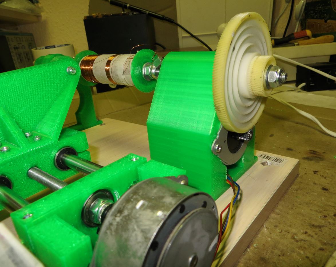

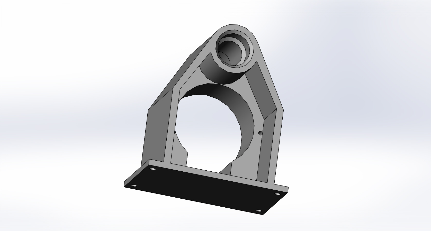

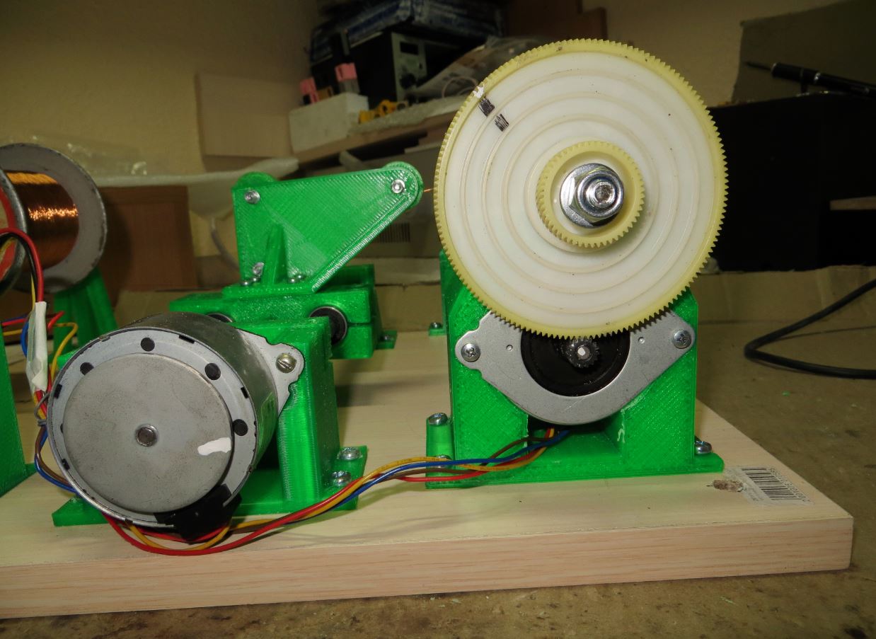

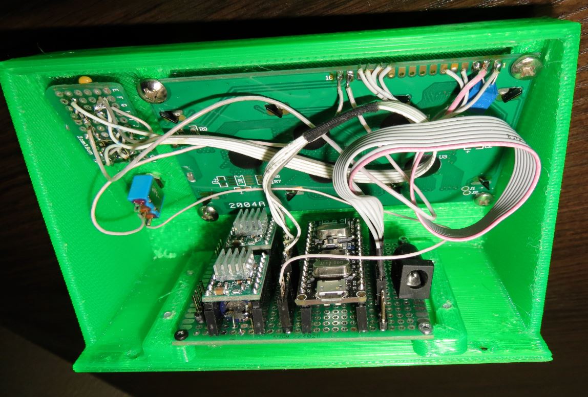

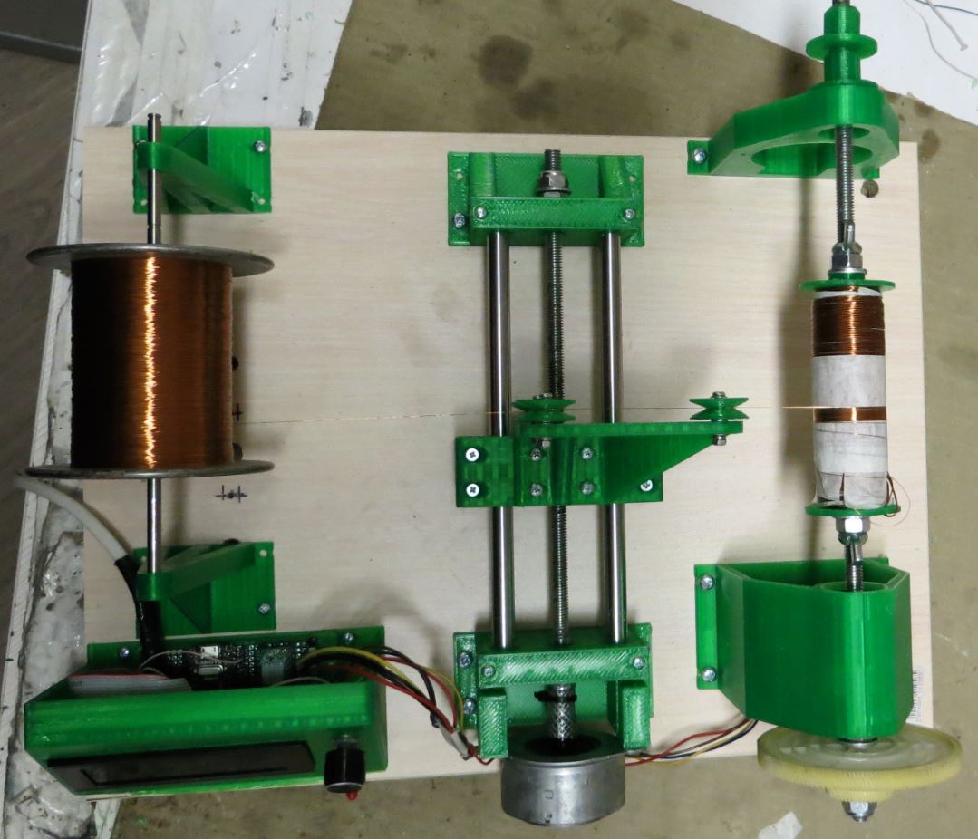

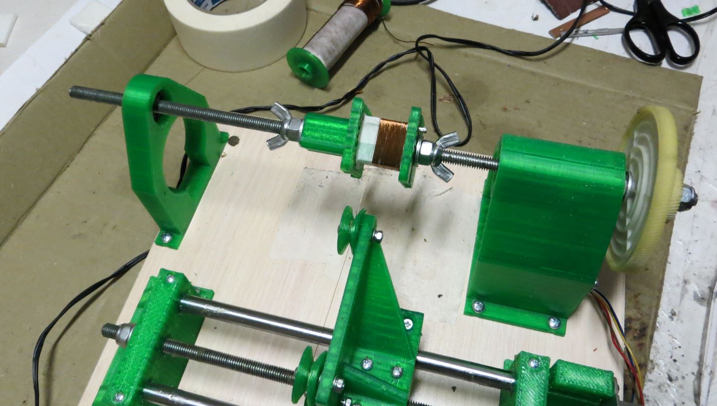

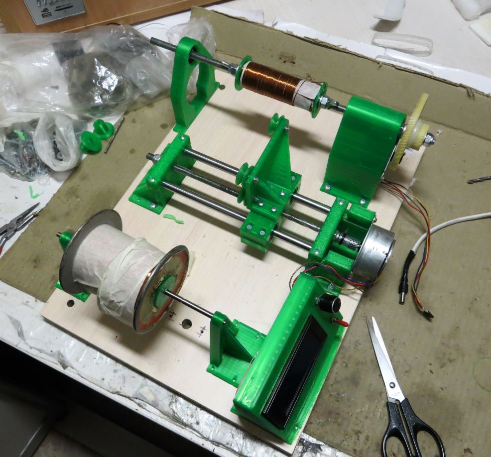

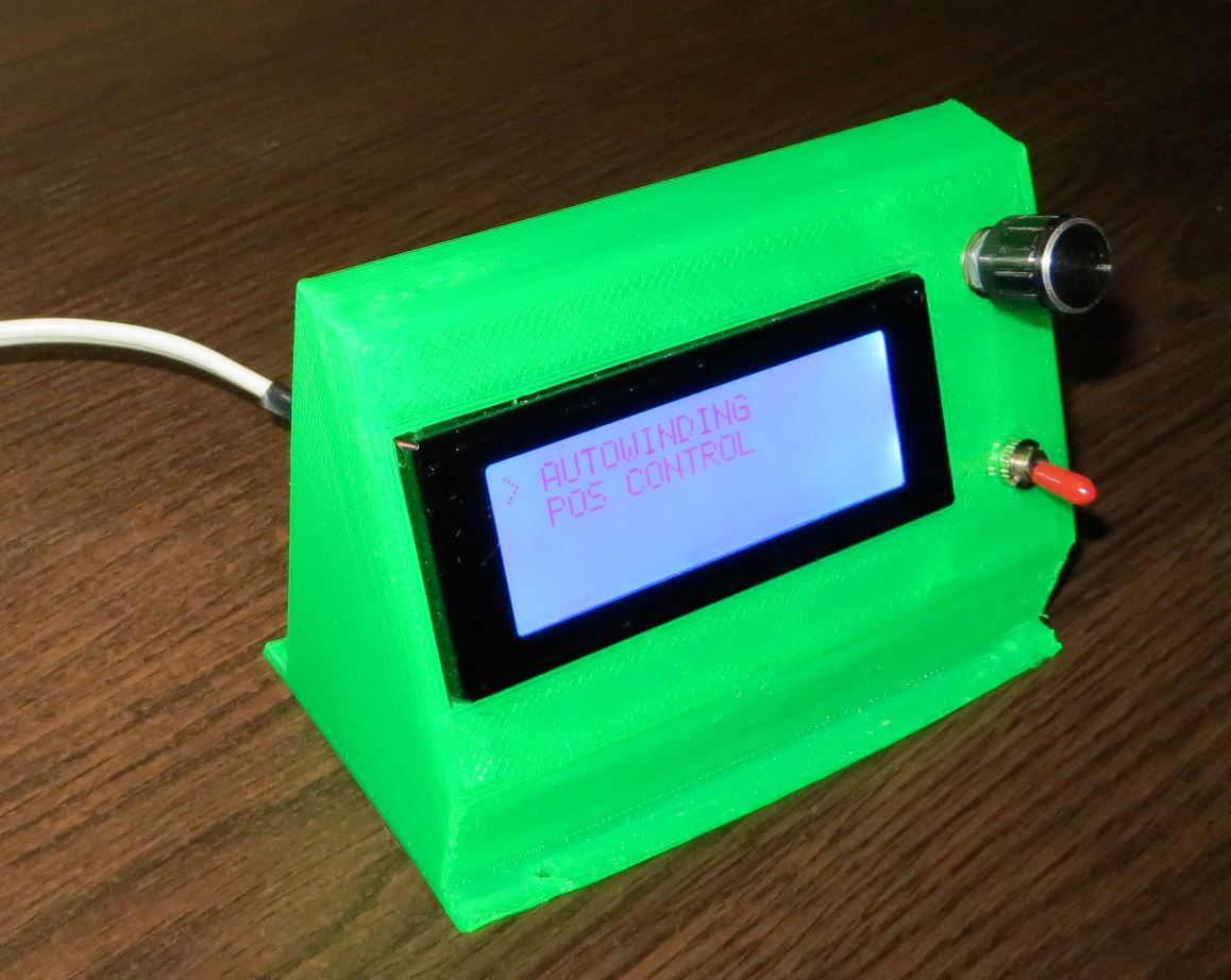

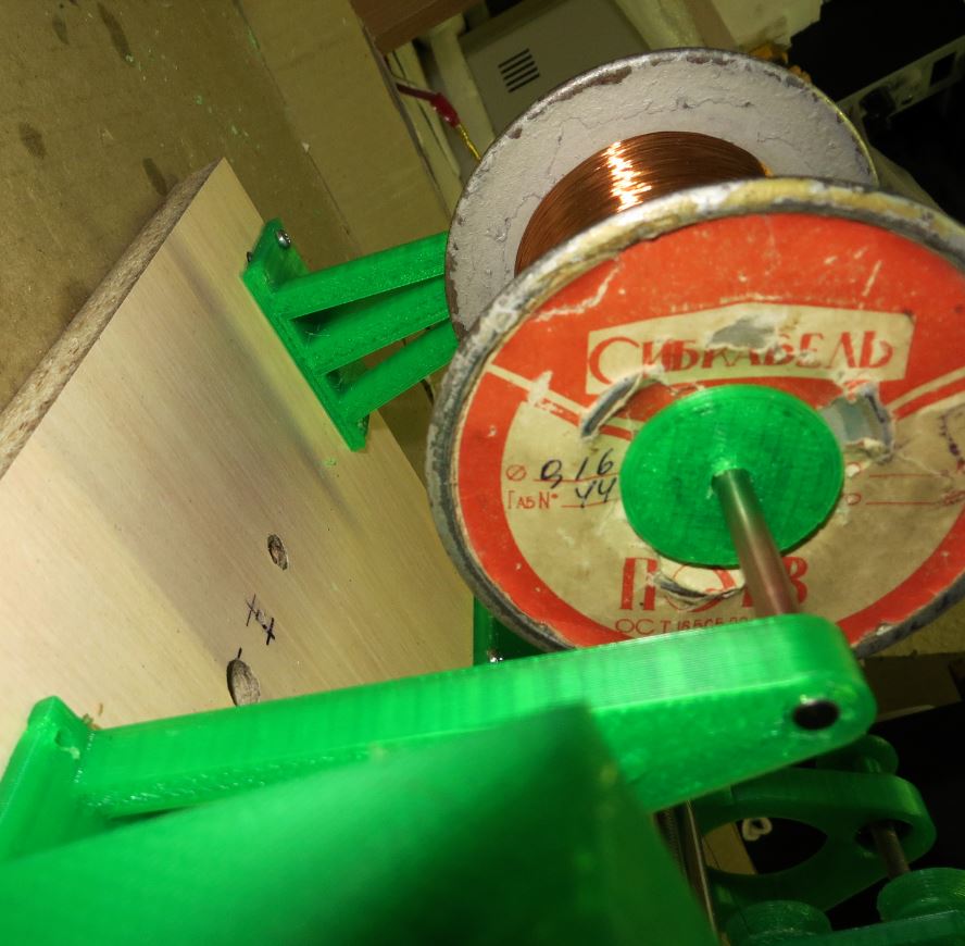

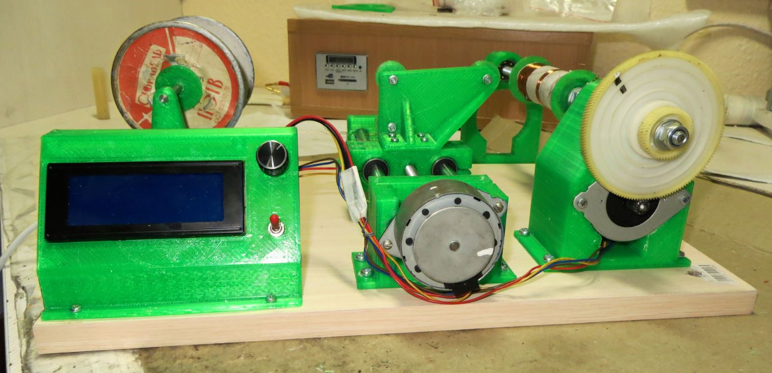

Добрый день всем.
Самое трудное в намоточном станке это программное обеспечение. Поэтому когда увидел открытый проект от TDM Lab, то решил
собрать свой станок, но с редукторным приводом. Если внимательно посмотрите видео от TDM Lab то увидите, что мощности шагового двигателя 4401 было не достаточно и дальше его заменили на более мощный двигатель, что повлекло за собой и замену драйвера на более мощный.
Вот ссылка на все видео TDM Lab
https://www.youtube.com/channel/UC1eJHT ... 5VBr1KaORA
там под видео есть ссылки на покупку комплектующих
https://youtu.be/fHNrOkgSCnA
https://youtu.be/o_f3Sf8Vp78
Ссылка на модели и прошивку оригинального станка
https://cxem.net/arduino/arduino235.php
https://cloud.mail.ru/public/YTqk/46a49K5DN
Оригинальная статья
https://cxem.net/arduino/arduino245.php
Вот обсуждение и статья где менять в прошивке шаги двигателей в случае применения винта с другим шагом
https://forum.cxem.net/index.php?/profi ... topic_post

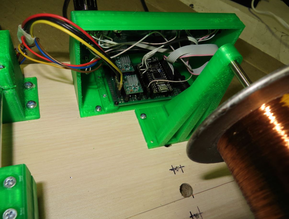

Я использовал мало применимые шаговые двигатели от лазерного принтера с его оригинальной шестерней. Двигатели использовал 7,5 градусов или 48 шагов на оборот. Редуктор с коэффициентом редукции - 9,6.
С таким редуктором движок тянет проволоку с диаметром 1,2 мм. Но спалил мне 1А блок питания, который я использовал для тестовых целей. В принципе 1А хватало для намотки проволоки с диаметром 0,8 мм. Также попробовал мотать тонкой проволокой 0,16 мм и всё номаталось. Конечно не совсем идеально, но надо приноровится и подобрать нужные шаги для укладчика и скорости для двигателя намотчика. НО мотает и довольно неплохо и гораздо лучше, чем моталось бы в ручном режиме.

Супер станочек. Мне бы такой, в пионерском возрасте... В то время любой транс или дроссель в схеме - это был приговор. Из готового только сетевые трансы можно было как то найти...

Зачем подбирать? Пускай ардуинка считает!
Сам когда-то увидев подобную штуку на Датагоре, загорелся идеей. Правда там был станок попроще, без мозгов совсем, только с моторами Тогда и возникла идея добавить мозги на микроконтроллере, которые не только считали бы витки, но и укладывали бы провод сами. Задавать в менюшке ширину каркаса и толщину провода - а дальше элементарная математика для контроллера на расчет смещения укладчика на каждый новый виток. Ну или в течение витка сдвигать постепенно. Четыре стороны каркаса - смещение на четвертинки толщины провода на каждой.

Программа - это чужой проект. И написан на довольно продвинутом уровне - с прерываниями и прочими аппаратными вещами, довольно трудно понимаемыми другими людьми. Мне пришлось довольно много времени потратить , чтобы понять , где менять шаги и то нашёл в обсуждениях, где конкретно пальцем ткнули, что менять.
Проблема в механике - как, то правильное натяжение проволоки и правильное смещение каретки укладчика. Движок с 48 шагами и 16 разрядным мультипликатором шага - на самом пределе обеспечивает точность перемещения. Но её хватает. Если б не хватило поставил бы 200 шаговый двигатель. Но удалось использовать и такой с 48 шагами, что уже хорошо.
Основное сделано и более менее настроено. Осталось обкатать в деле - намотать пару катушек для трансформаторов.

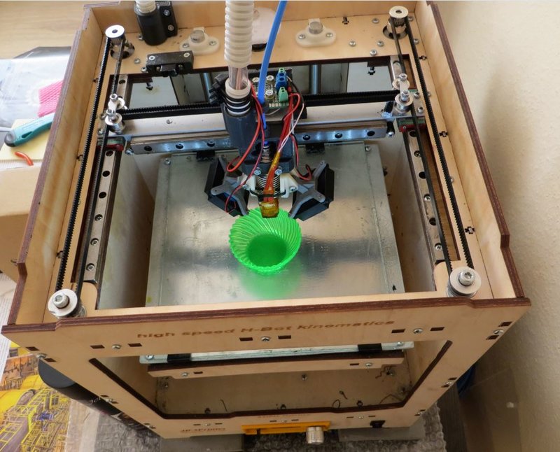

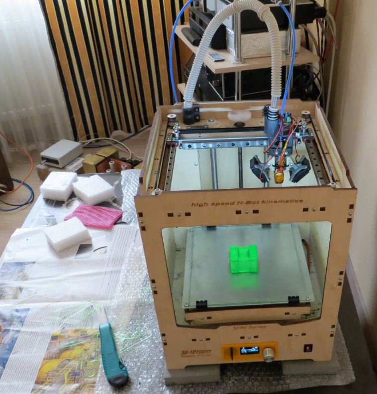

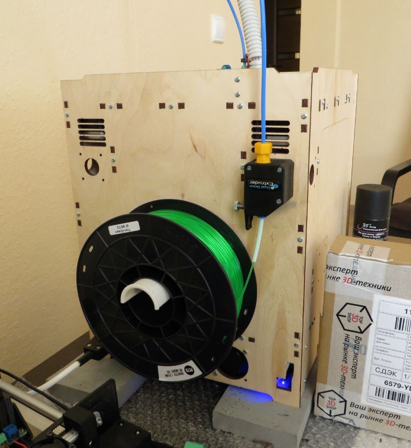

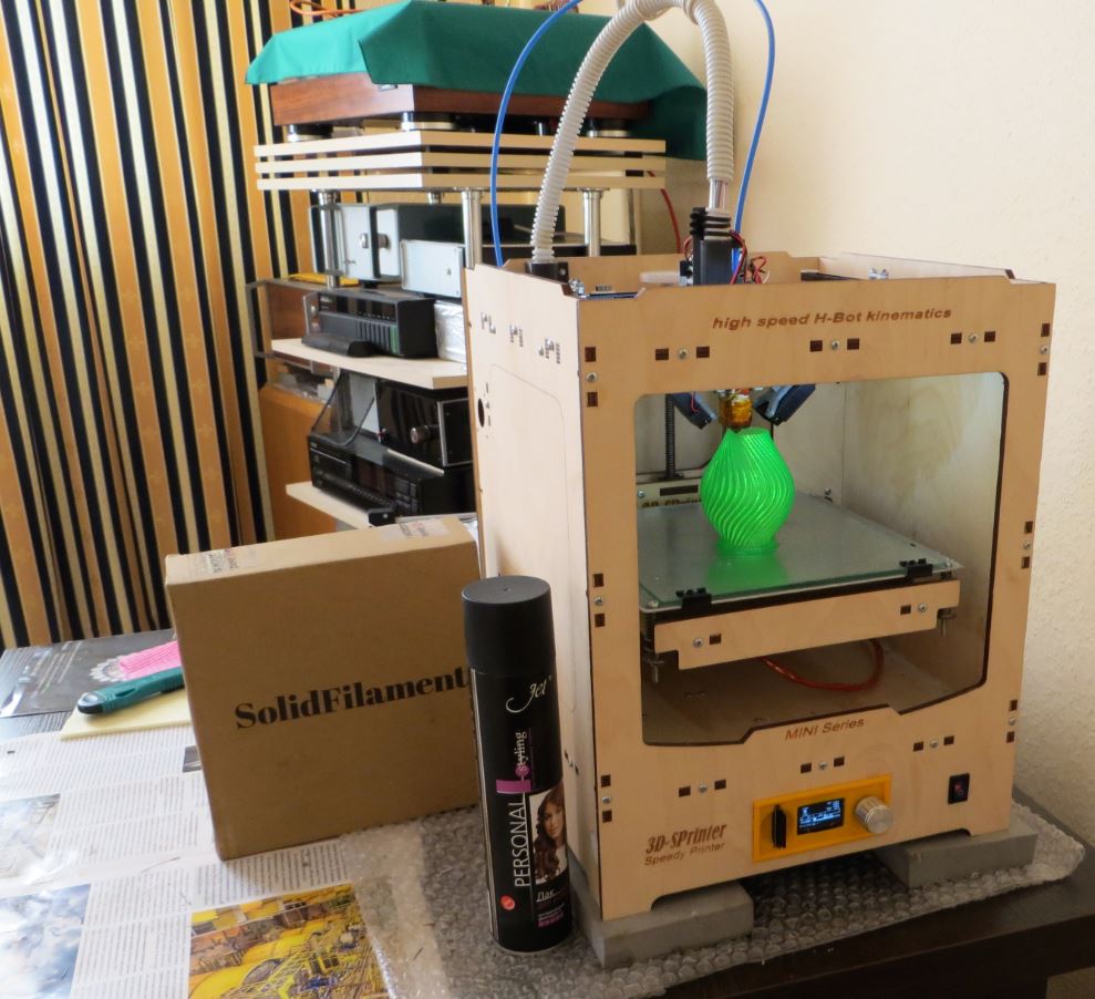

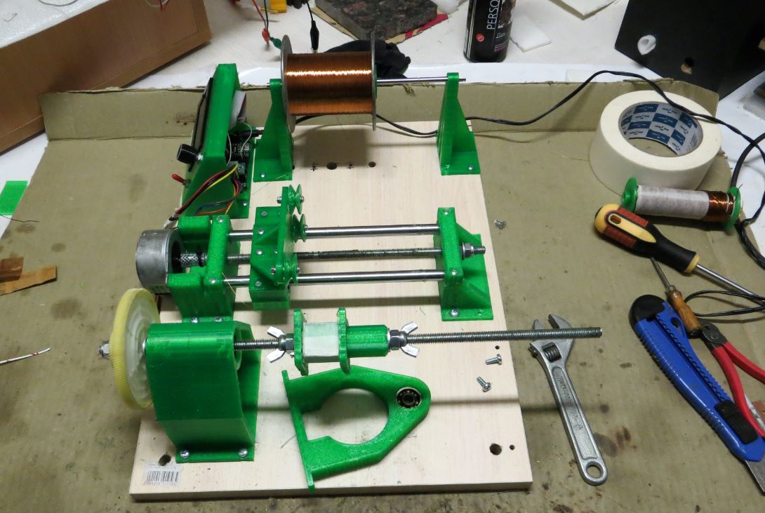

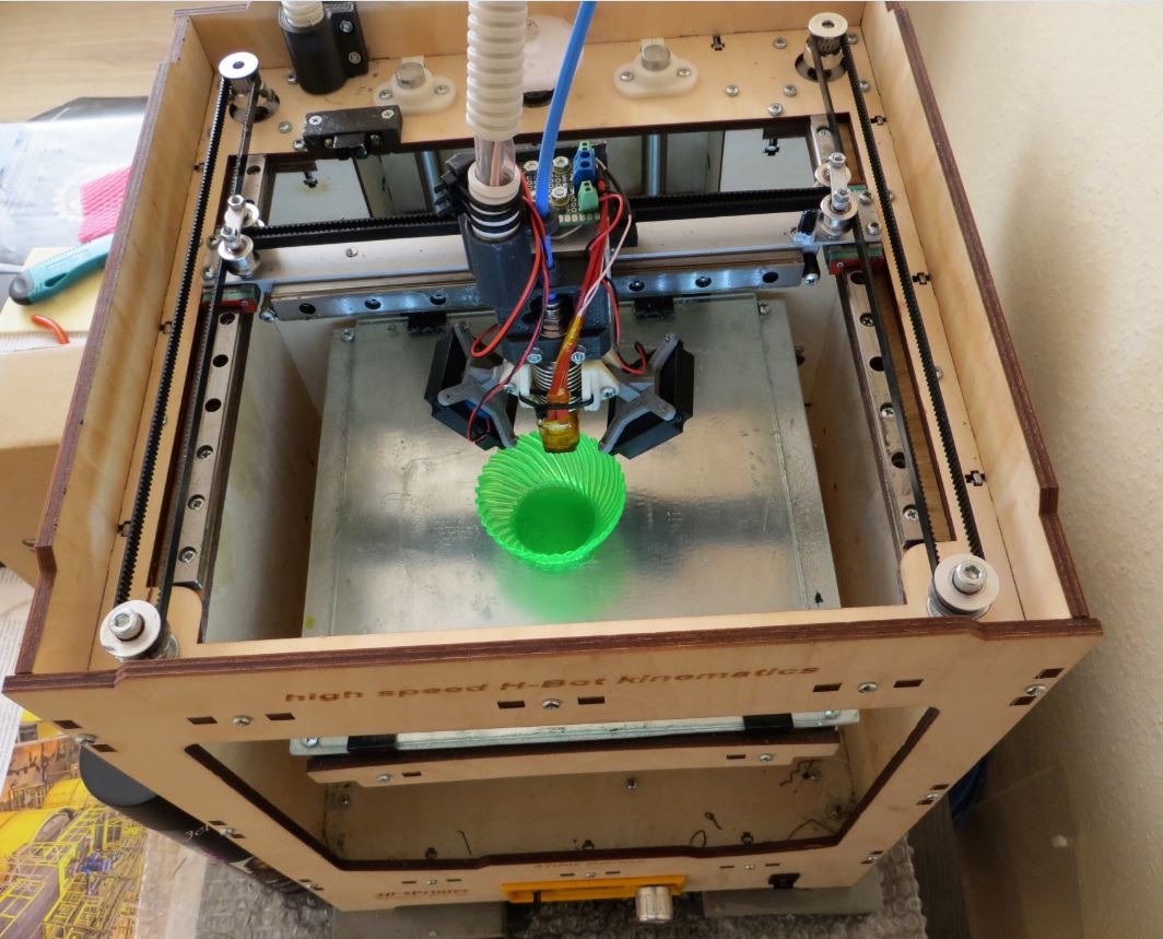

Да. И всё отпечатано на СПринтерМИНИ - БОЛЬШОЕ СПАСИБО разработчику принтера- Андрею !!
Всё влезло в зону печати.

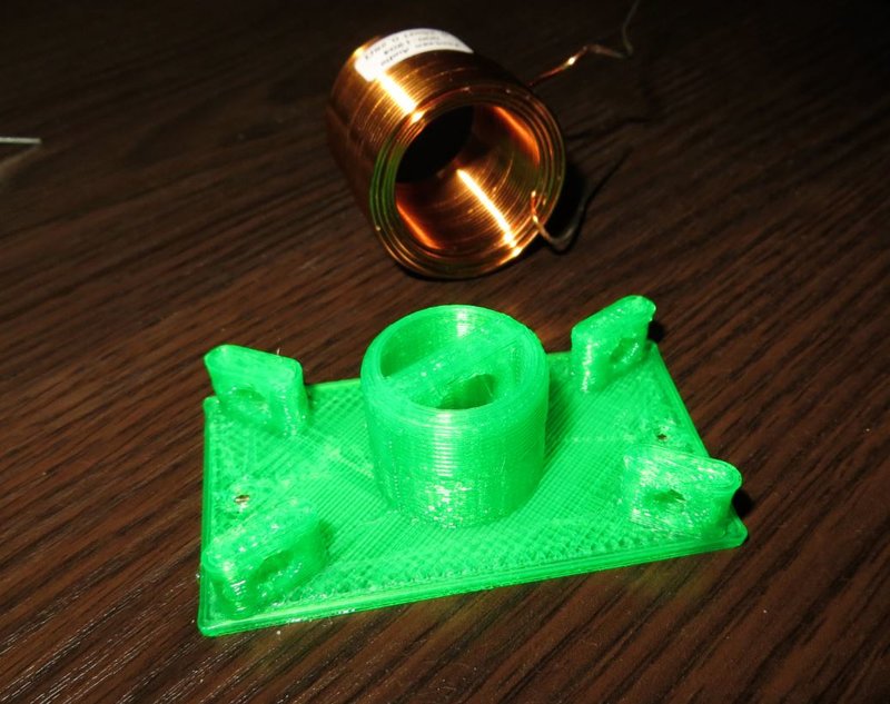

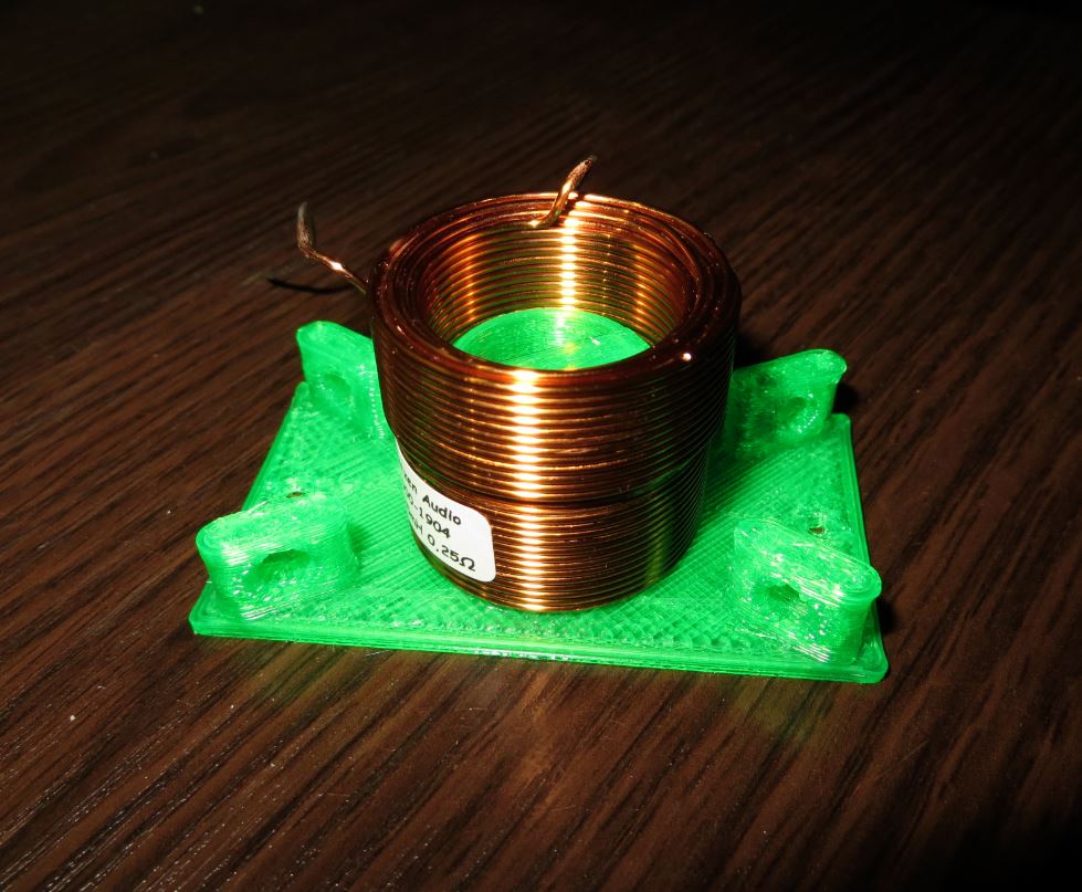

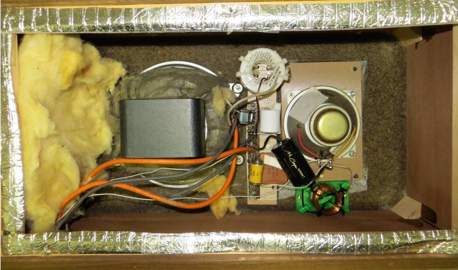

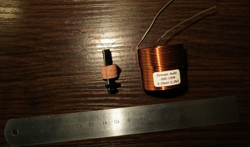

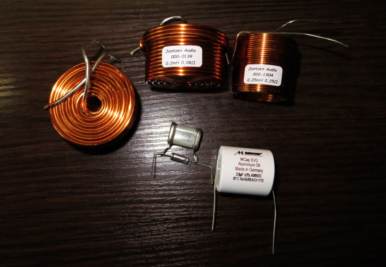

Кстати тут получил по почте фирменные катушки.....
Сравнение новой(большой) и прежней штатной катушки на ВЧ. Замена очень благоприятно на звуке сказалась.
Кроме катушек индуктивности заменил на НЧ/СЧ конденсатор 3,9 мкф на Мундорф ЕВО алюминий в масле.
Каркас для крепления катушки
Вот так в колонку встало. НЧ не стал менять, так у меня намотано проводом 1,63, м пришло с проводом 1,8 мм, я думал будет провод потолще. Поэтому заленился и не стал всё разбирать. Эти катушки НЧ пойдут на другую акустику с такими же динамиками - с рупорами......
Катушку прикрутил на бронзовые шурупы.
Re: Станок для намотки трансформаторных катушек и катушек индуктивности для акустических фильтров
Непрочитанное сообщение Lenivo » 13 дек 2019, 08:38
Катушки Jantzen - не просто качественно намотаны. Они ещё пропитаны лаком и "спечены" в термокамере - что обеспечивает лучшую стабильность катушки.

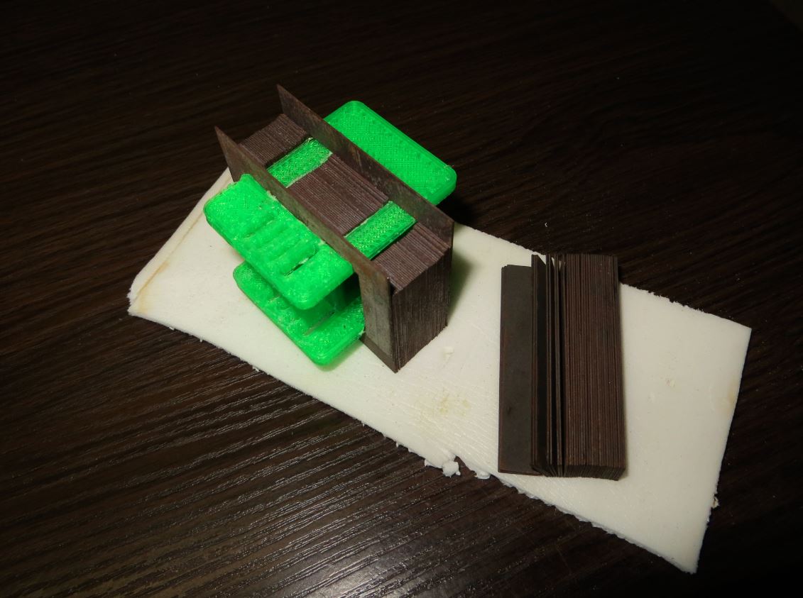

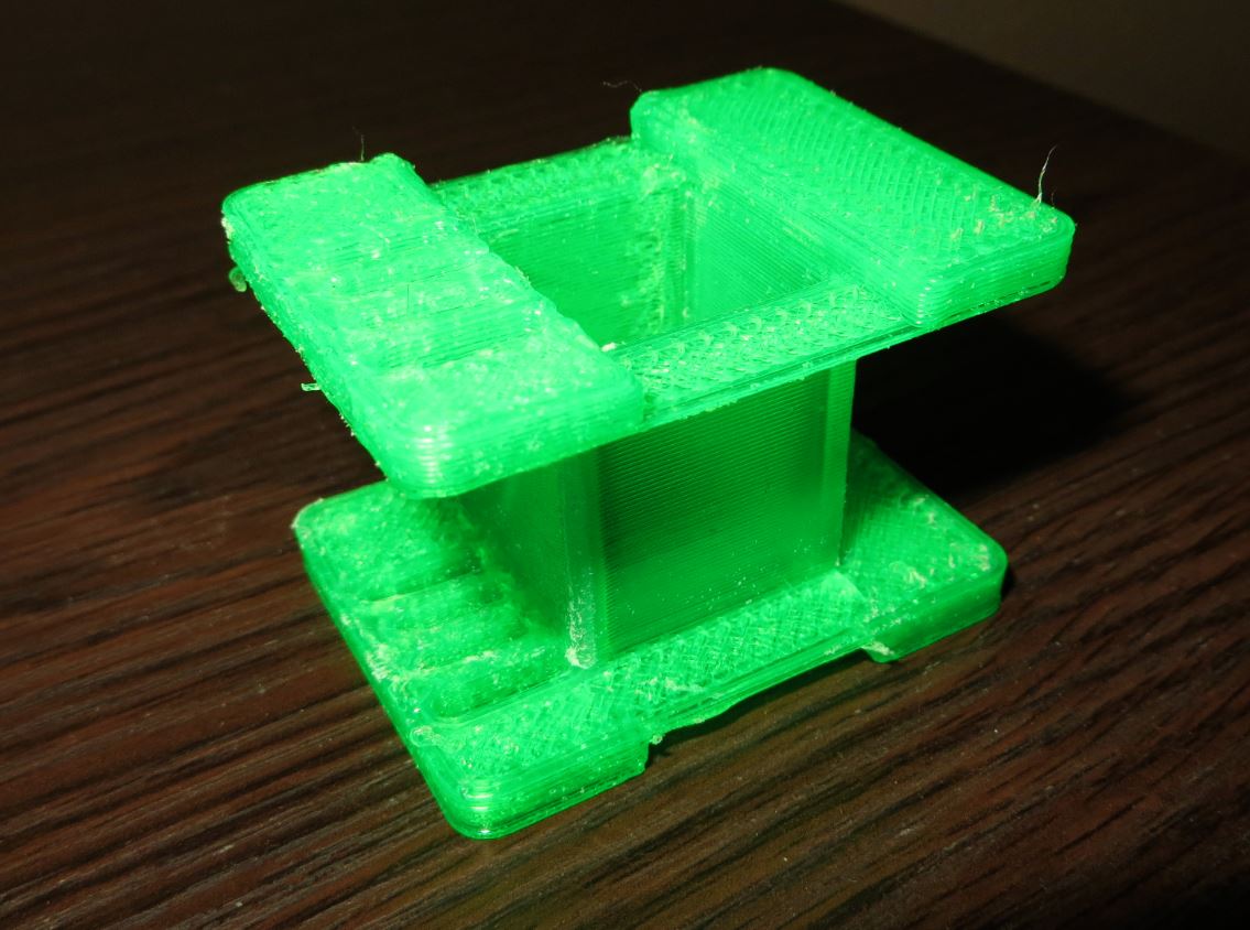

Непрочитанное сообщение Lenivo » 19 дек 2019, 12:36

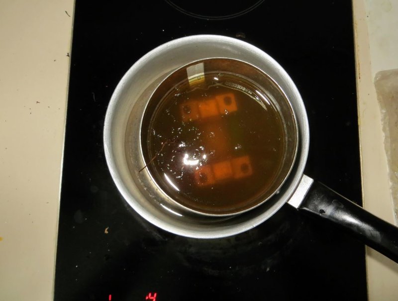

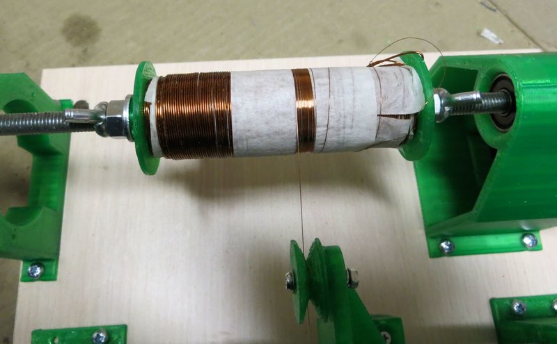

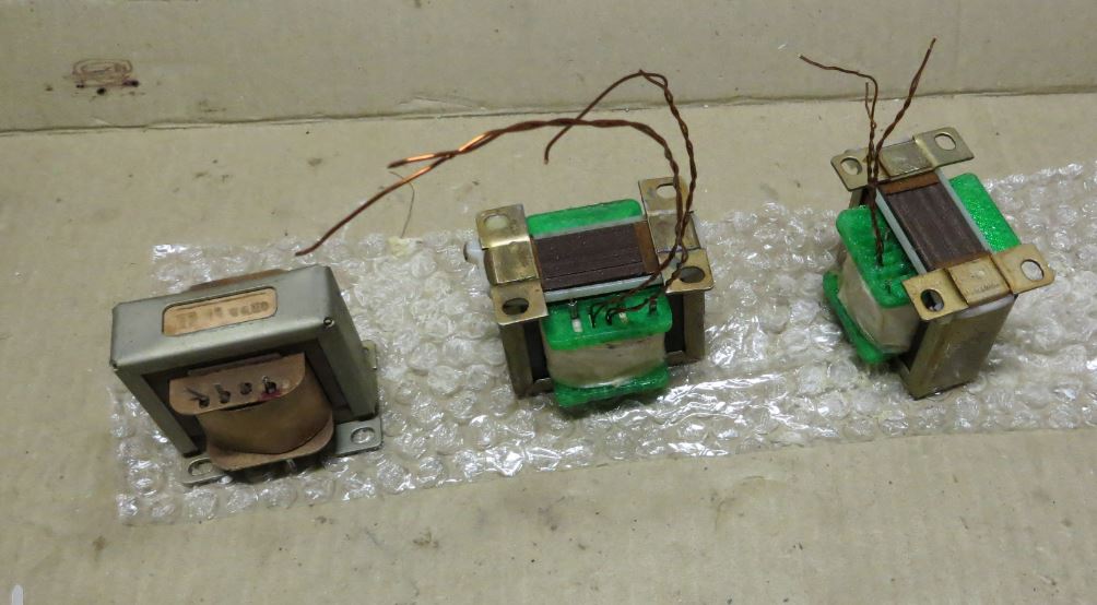

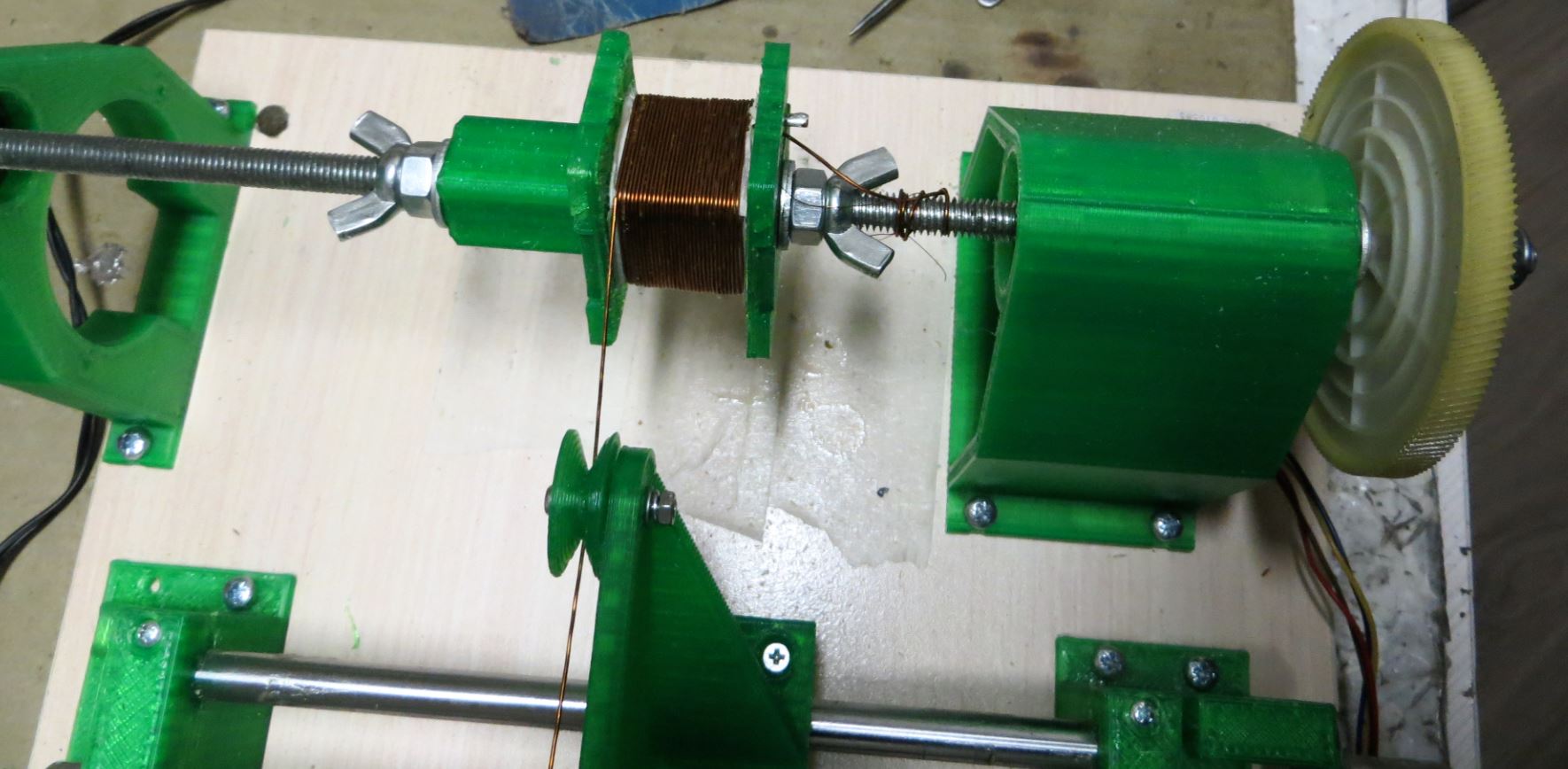

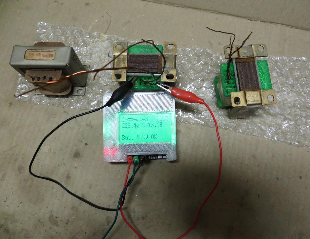

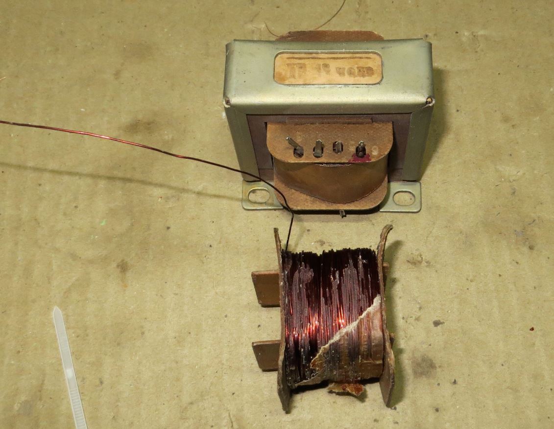

Дроссель КИНАП - намотанный проводом 0,5 мм - малая индуктивность - малое количество витков - короче не подходит по применению никуда, а железо нормальное.

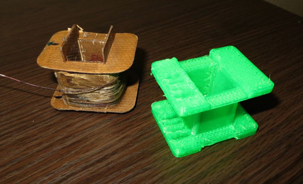

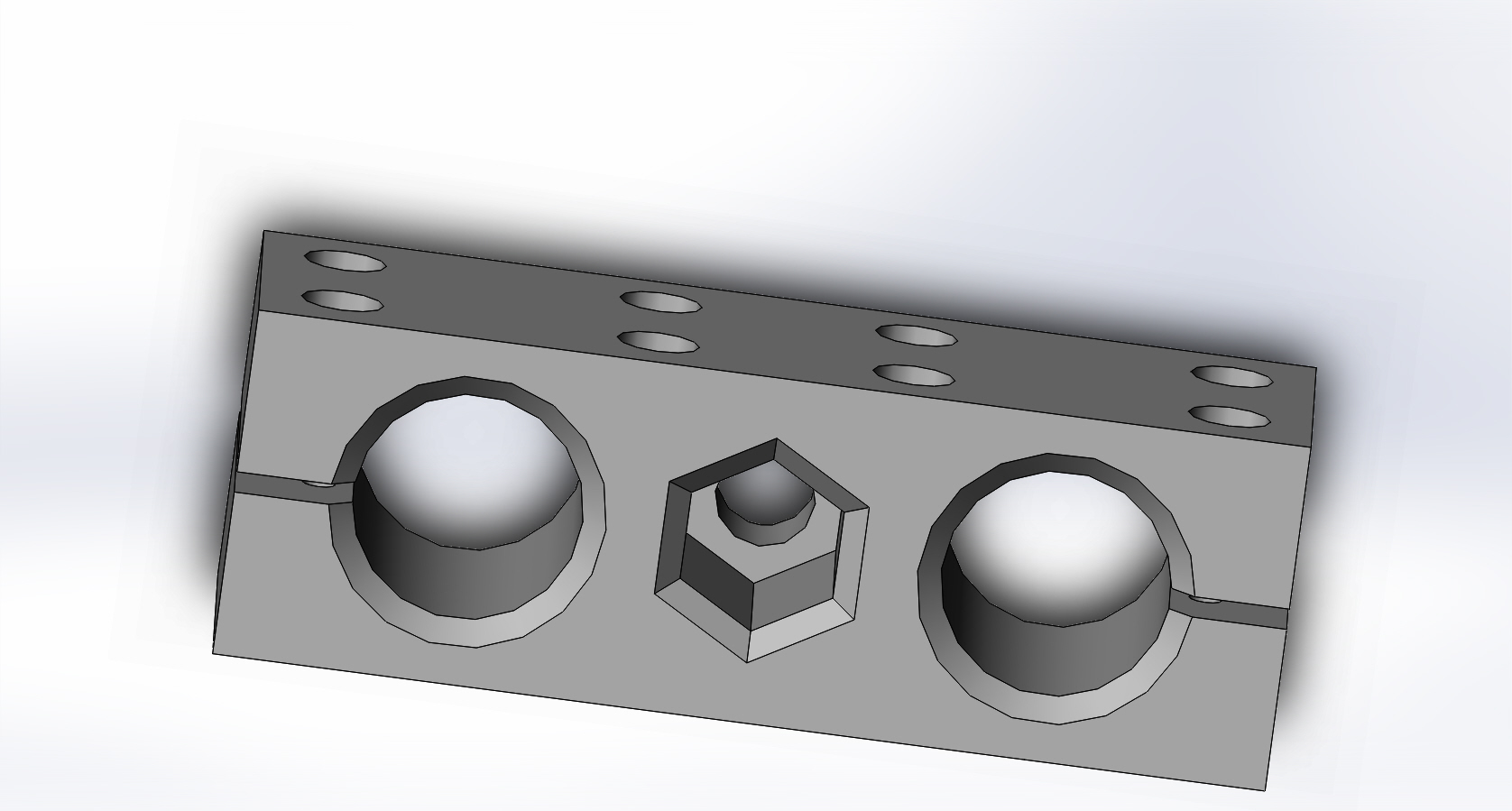

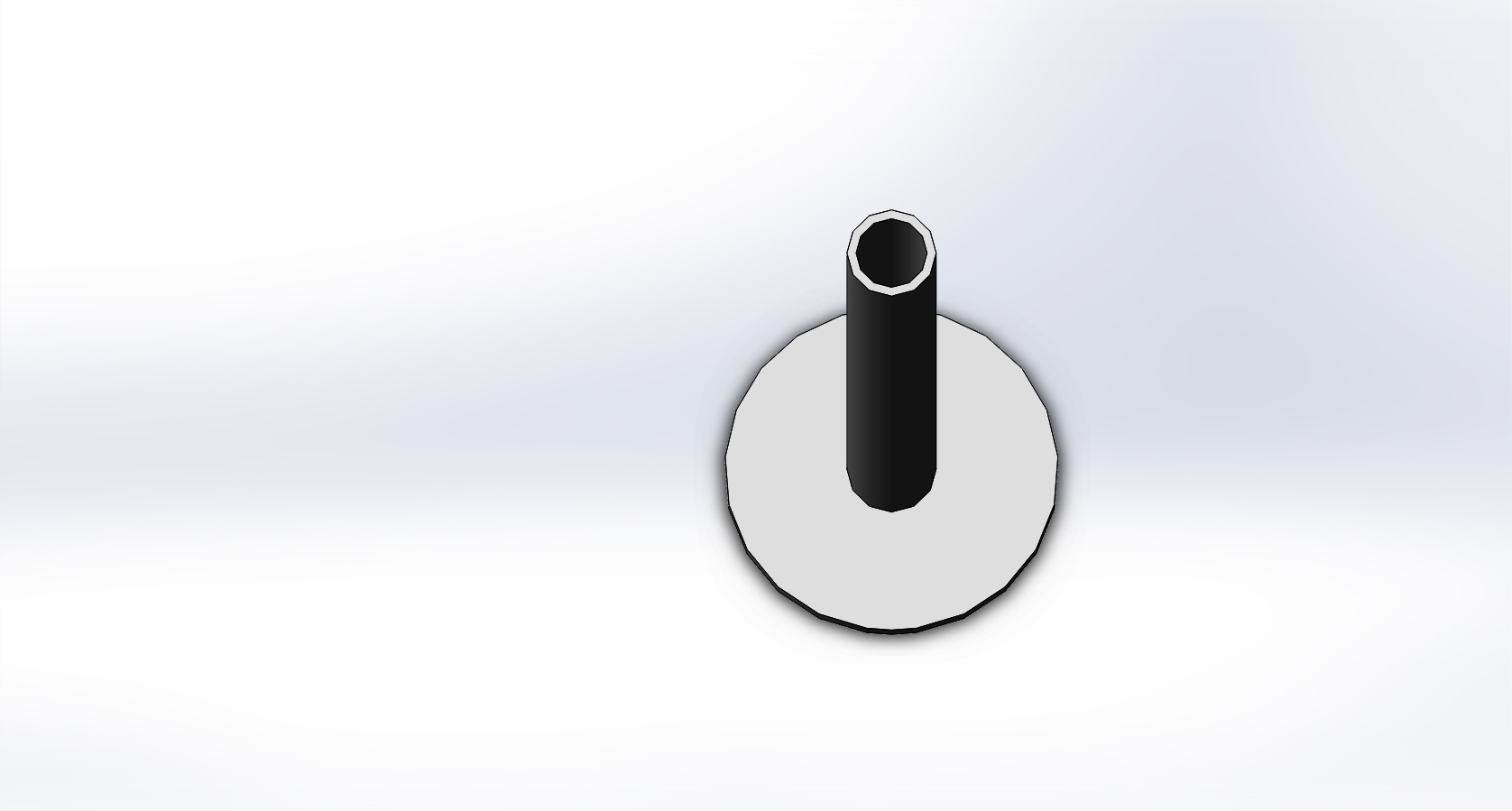

Печатаем катушку
Печатаем проставку - держатель под катушку
Проверяем как подходит напечатанная катушка

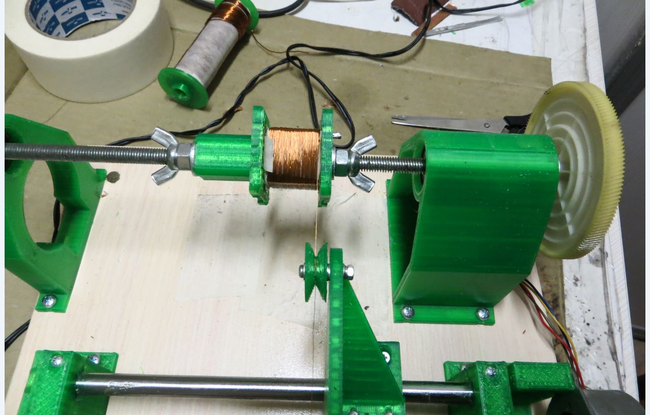

Задняя бабка съемная для установки катушки

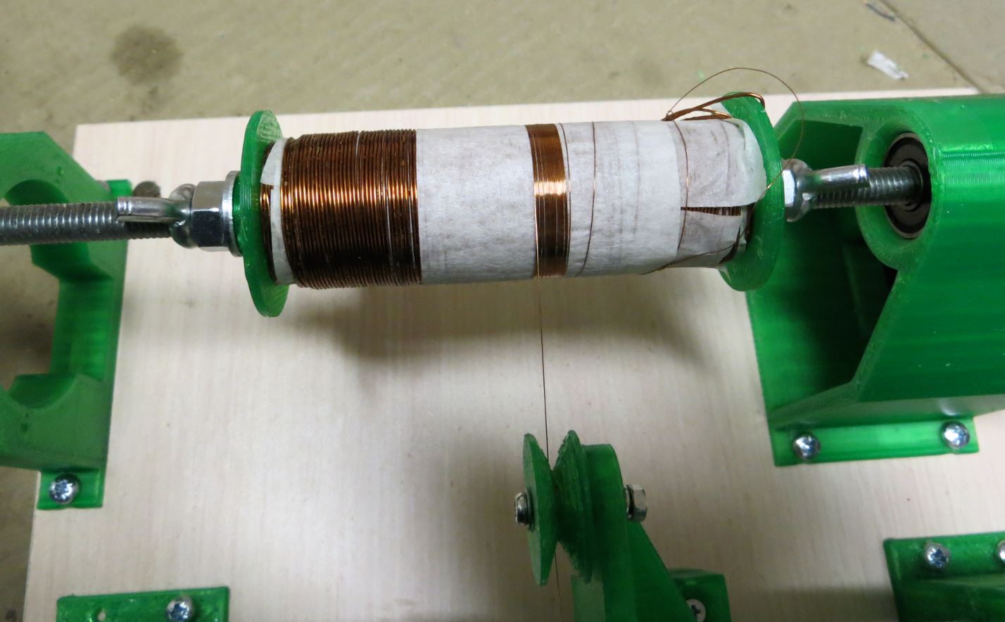

Мотаем первичку
Пропитываем лаком для волос
Мотаем вторичку и пропитываем резиновым клеем

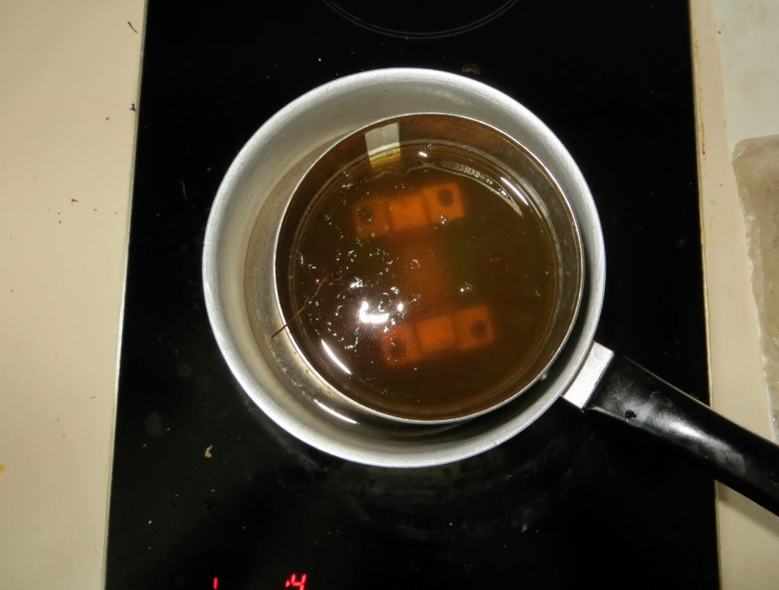

Собранный трансформатор провариваем в парафине
Готовый трансформатор
Готовые трансформаторы - при сборке надо обязательно выровнять индуктивности . Выравнивание индуктивности происходит путём прижима пластин " I " к "ш". Сжимают тисками, струбцинами, потом просто постукивают через прокладку.

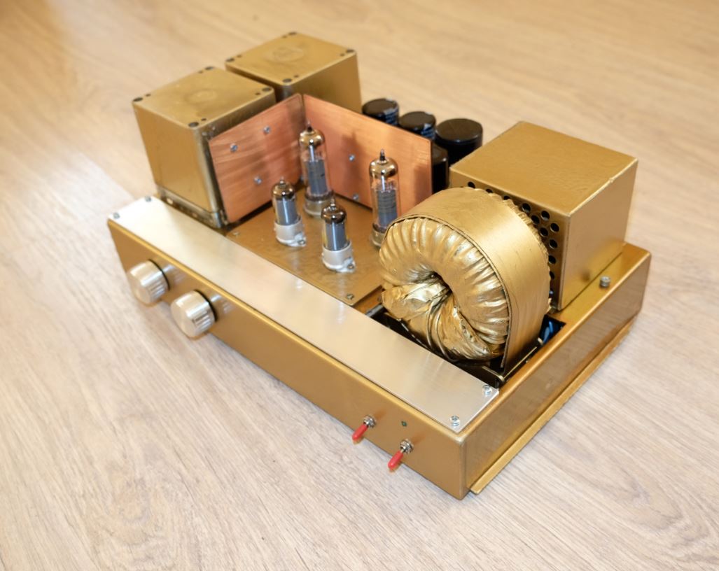

Поставил на ламповый усилитель , результат порадовал.

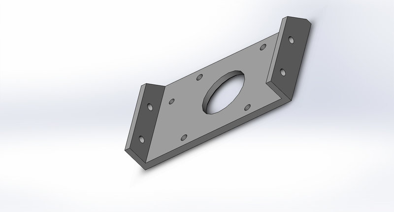

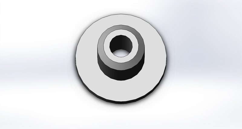

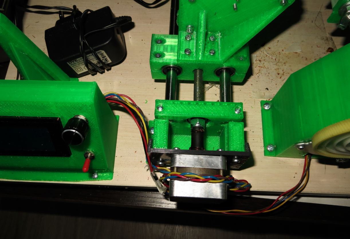

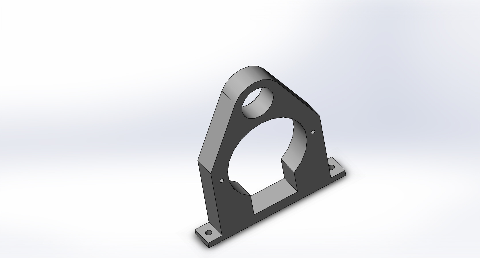

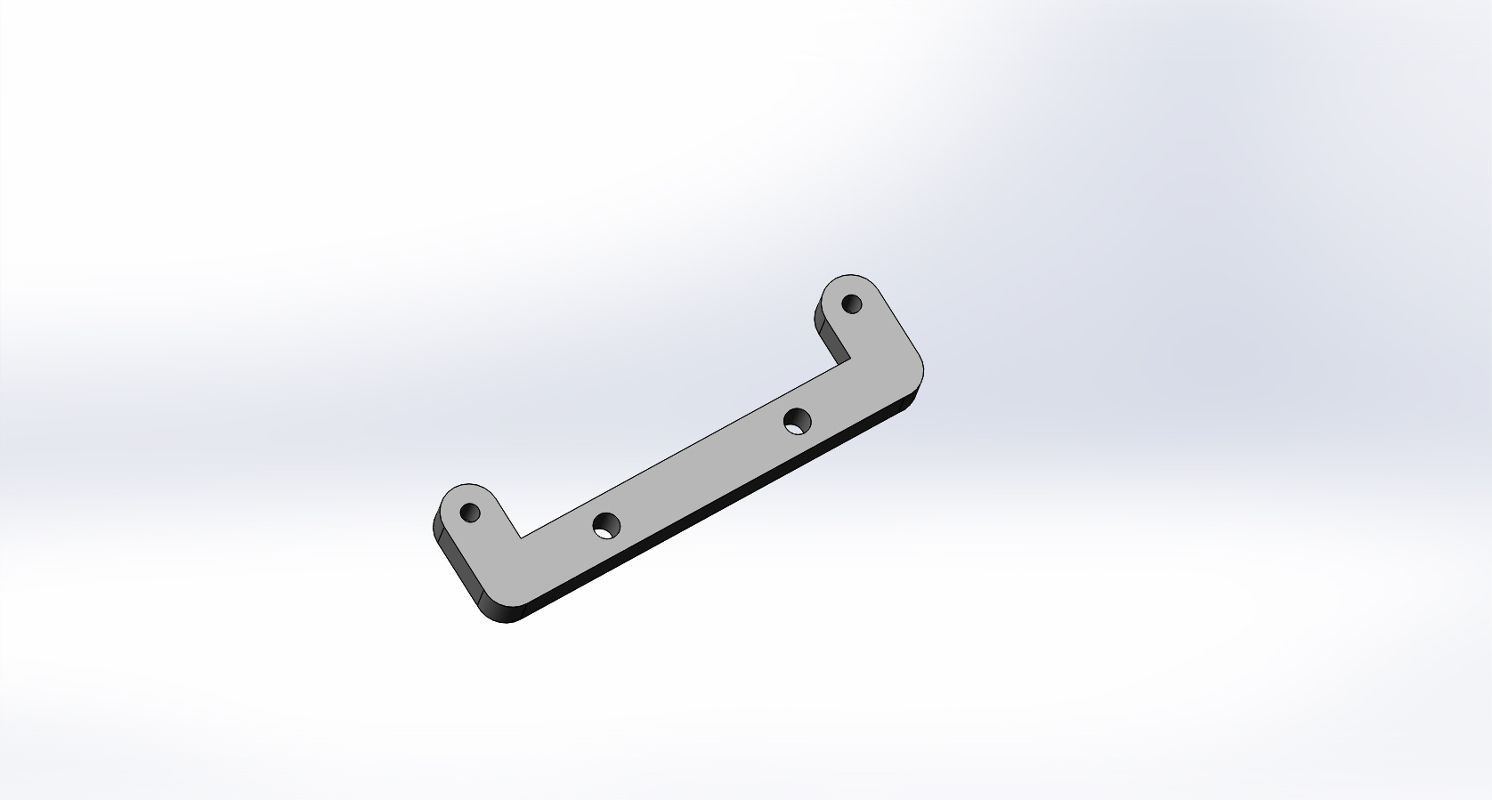

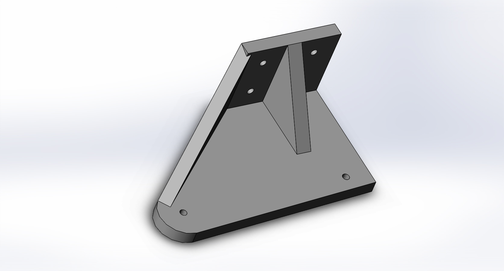

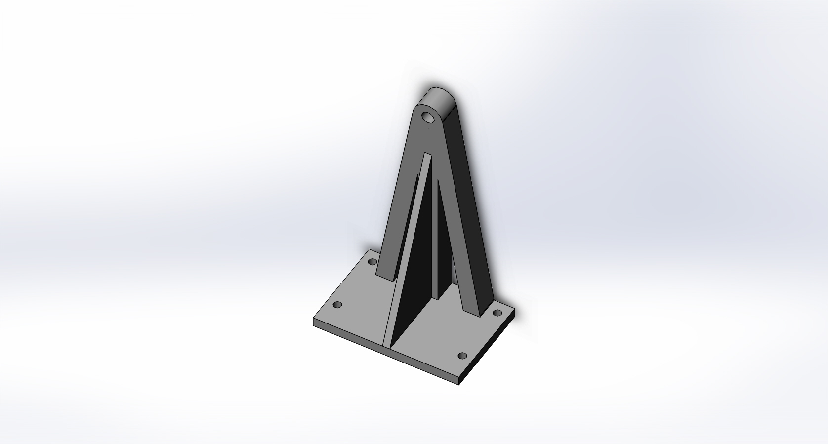

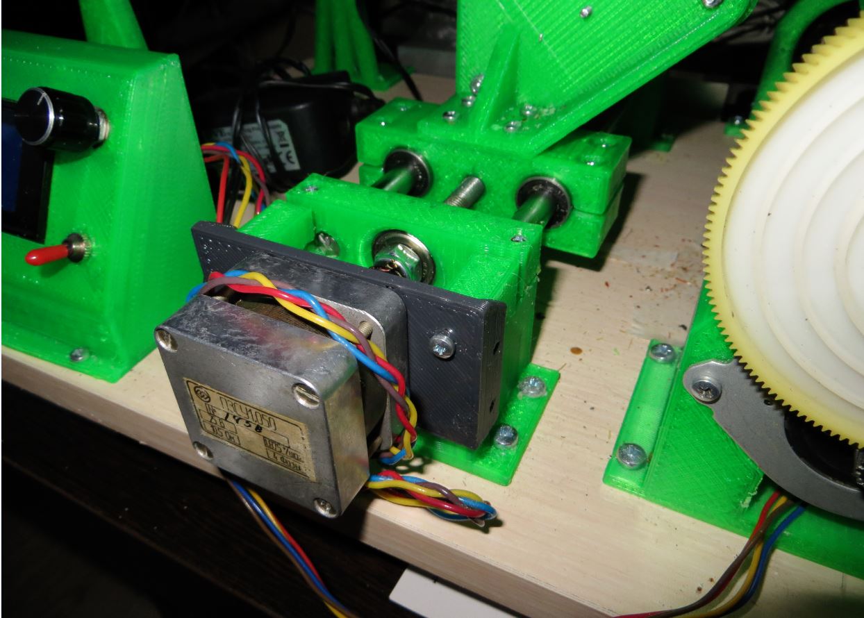

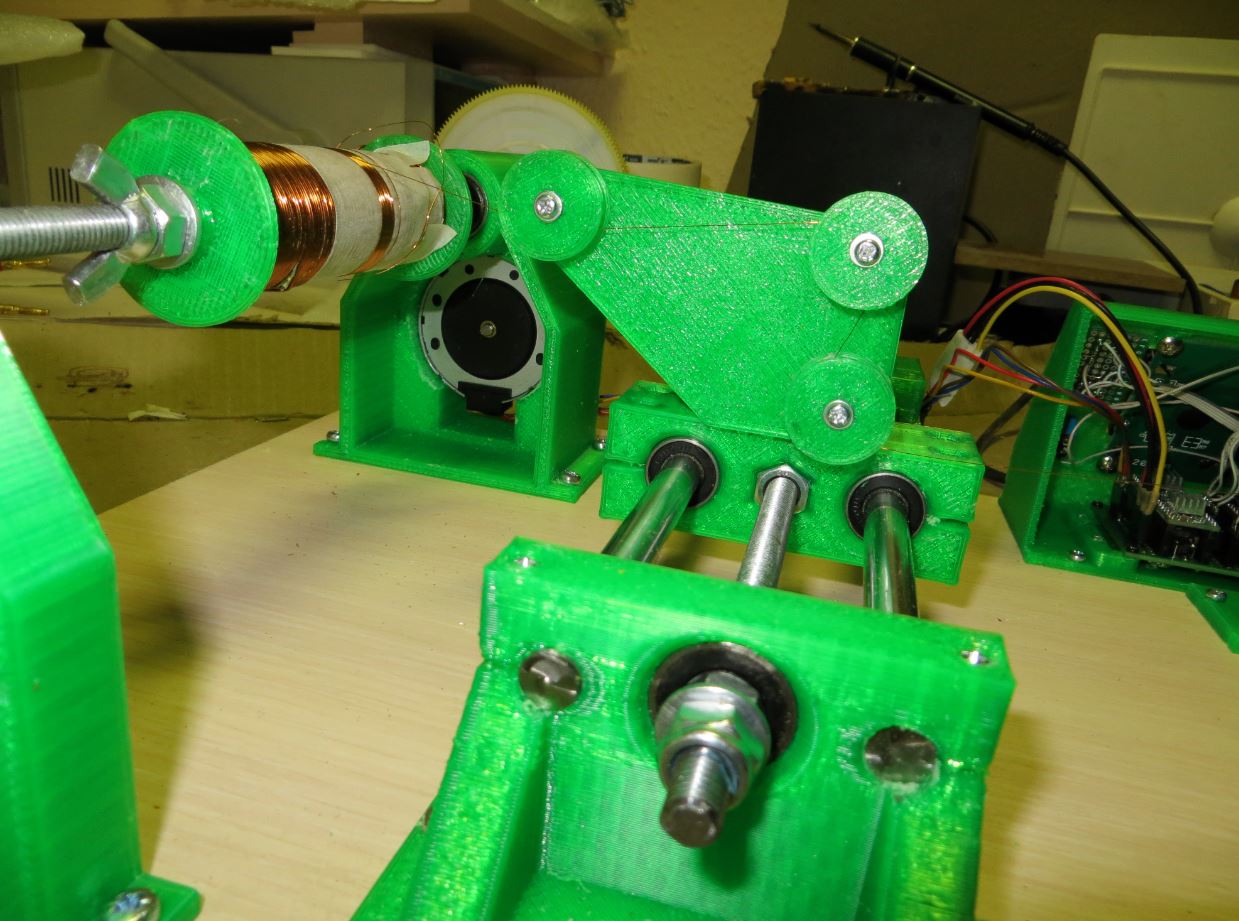

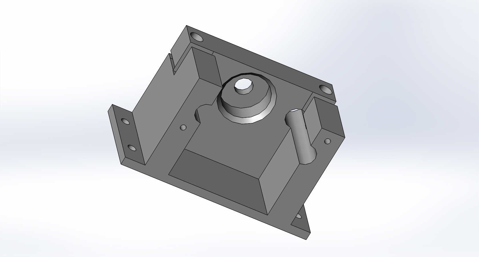

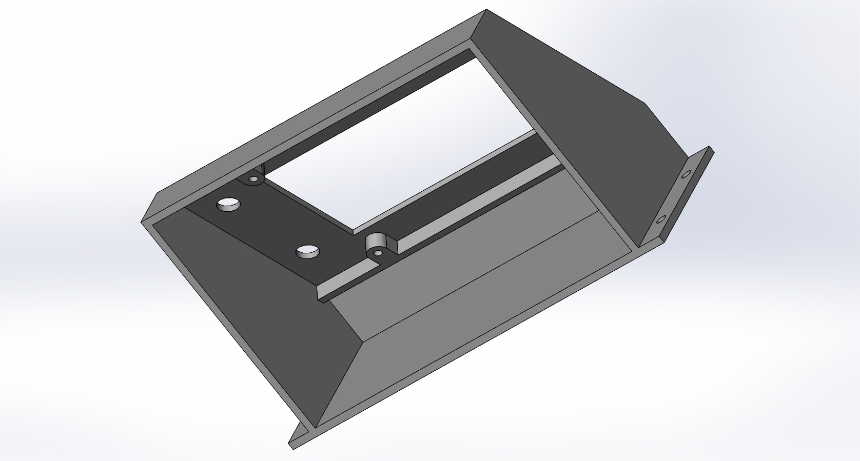

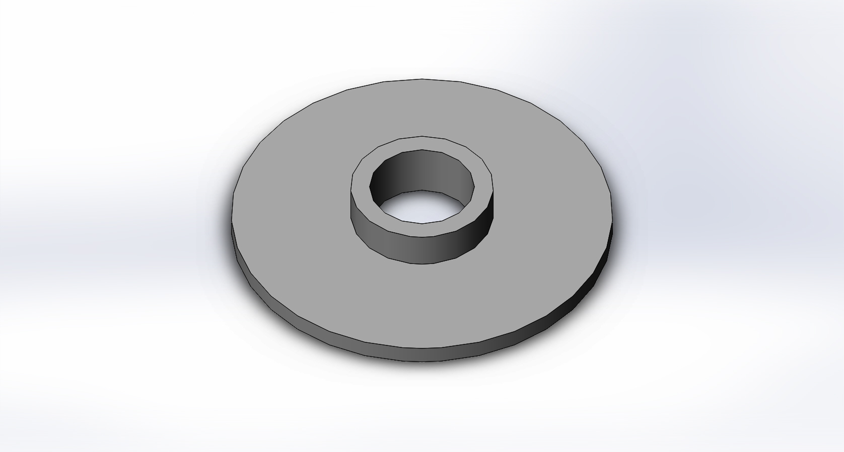

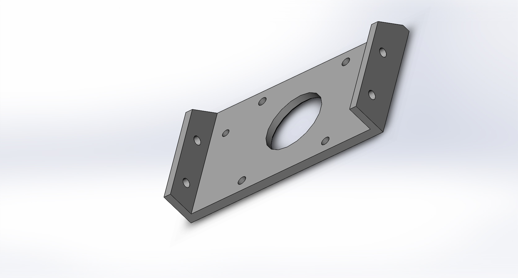

После того, как намотал несколько трансформаторов, понял что 48 шаговый двигатель не совсем отвечает требованиям по перемещению каретки и переделал под шаговый двигатель с 200 шагами.
Сделал накладку переходник
Karetka_nema17.zip
(921.18 КБ) 876 скачиваний
