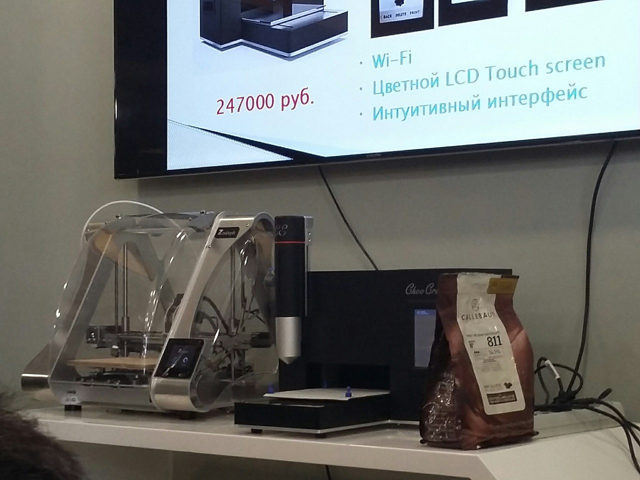

Интересно:)) мой шоколадный принтер уже обсуждается:))
Я не отказался от шоколада, проект заморожен до -100Ц и как только я найду шоколад без процесса темпирирования проект отроется в 1 миг так как все железо готов и может быть возвращено к жизни. Процесс темпирирования ужасной процесс для динамической печати в высь по охлаждению напечатанного. Общался с моногими шоколатье, пока остановилсь на шоколаде который показывали в Мск на выставке. Заказал Доче чтоб привезла из Голландии, жду!
