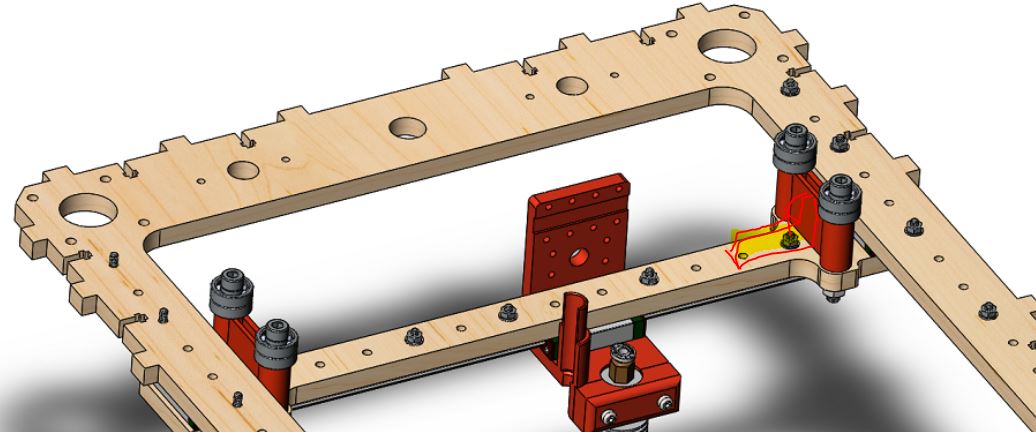

Набросал я в Solidworks'е внешний вид принтера, вот такой получился красавец:
Вид сверху (без ремня):

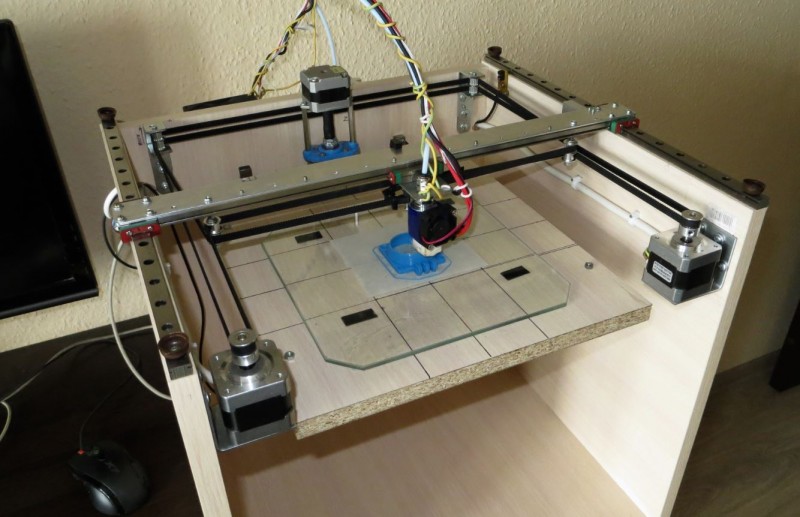

Re: Принтер "RapiD" с кинематикой H-Bot на рельсах
Непрочитанное сообщение Alex Post » 10 сен 2017, 02:38
Интересный ход, повернуть принтер боком. Но вот деревянный портал... Как то настораживает.
Непрочитанное сообщение Lenivo » 10 сен 2017, 05:35
Автору БОЛЬШОЙ респект :!: :!: :!:
Оформление проекта очень качественное.

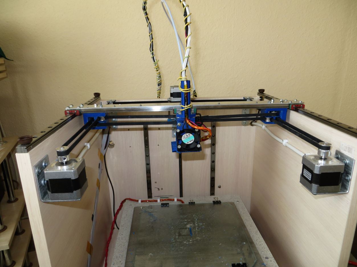

Мне кажется решение Х-портала не совсем оптимальным. У самого похожая конструкция только ремни снизу. Я такой как у вас вариант тоже рассматривал, отказался в пользу того, что реализовал - линейная рельса Х зажата между корпусами У кареток - увеличивает жесткость конструкции и геометрия лучше.
Х-балку портала сделать бы из алюминия, например, у меня используется полоса алюминия 3мм*30мм*400мм и этого хватает.
Сперва ролики стояли на осях, но потом сделал корпуса для роликов и точность повысилась.
Первое что видится - усилить откосами пластиковую деталь -корпус для осей подшипника ремней Х-портала. Это поможет уменьшить раскачивание осей вдоль Х и повысит точность при распечатке деталей:
Нагревательный элемент не желательно располагать прямо на деревянной детали Z - стола. Нужна прокладка из теплоизолятора. Я поменял деталь из ДСП на деталь из асбоцементной плиты (используется для каминов и печей). Так как даже через слой теплоизолятора -(каменная или базальтовая вата) столик нагревается достаточно сильно.
Непрочитанное сообщение Alex Post » 10 сен 2017, 11:10
10 сен 2017, 02:38
А не рассматривал вариант, стол расположить более "классически", валами к дальней стенке? Ведь, теоретически, этому ничего не мешает, а вид будет более "профессиональный". Тогда освободившееся место слева можно использовать для ниши под катушку, типа вот так.
Непрочитанное сообщение 3Dmaniack » 10 сен 2017, 18:50
10 сен 2017, 05:35
Да, там стойка пластиковая, но винты стоят М5, пробовал я отгибать стойку рукой, нет не отгибается, жестко стоит. Даже если поставить полиуретановый ремень, будет норм.
Нагревательный элемент конечно классически на пружинках, с зазором, куда можно пихать всё что угодно, для теплоизоляции. Например гофрокартон пару слоев.

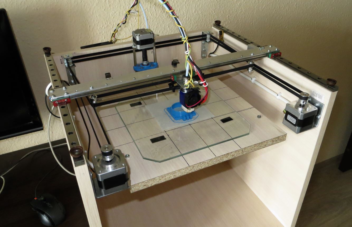

Re: Принтер "RapiD" с кинематикой H-Bot на рельсах [3Dmaniack]
Непрочитанное сообщение 3Dmaniack » 15 сен 2017, 20:44
15 сен 2017, 20:30
Если он у тебя корректно ездит "боком", просто поменяй направление одного из моторов, и кинематика повернется на 90* только нужно проследить, чтобы в правильную сторону.
Попробую в следующий раз.
Но пока что на данный момент у меня вот так:
такая проекция более удобна.
И в слайсерах также кстати отображается.
