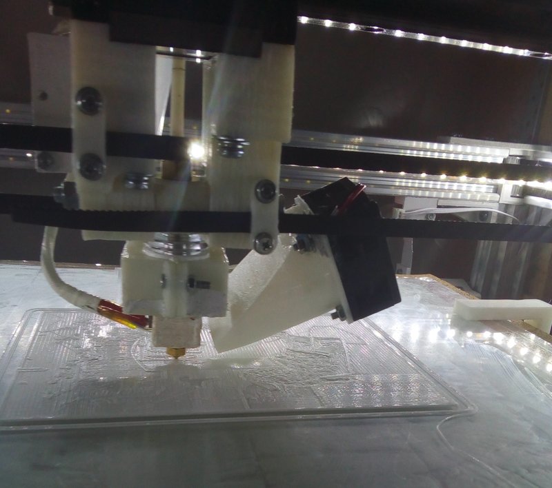

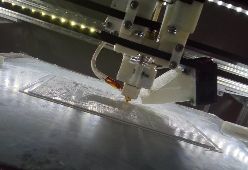

А тем временем у меня новая старая беда.
После перехода на e3dv6 с боуденом до сопла никак не добьюсь нормального охлаждения радиатора. От слова совсем. Даже 40х40х20 вентилятор применял с разными обдувалками - не спасает! Ситуация ухудшилась, когда соорудил из принтера парник.
Суть проблемы (для тех кто не в теме чем чревато плохое охлаждение): при плохом охлаждении радиатора зона расплава пластика увеличивается, экструдеру становится тяжелее толкать пластик и в итоге пластик перестает подаваться, образуется пробка или еще что нехорошее.

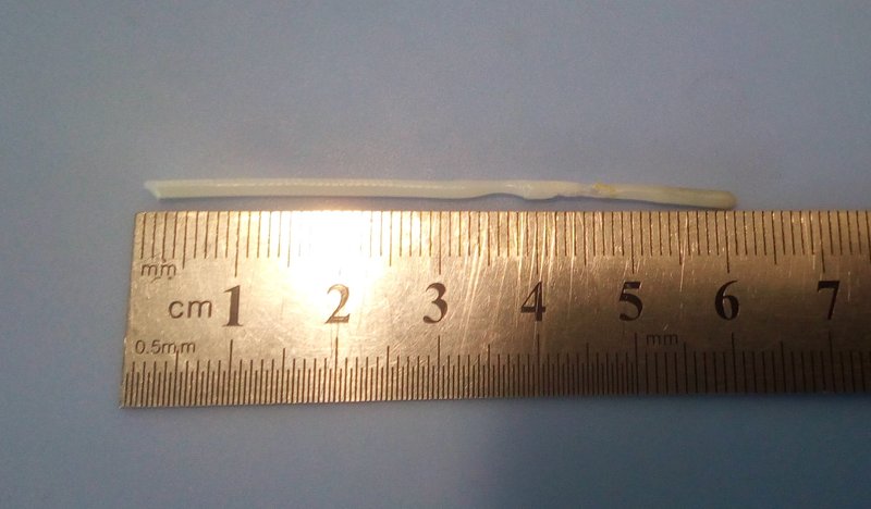

У меня первым симптомом было уменьшение подачи ПЛА после ~ 1 часа печати. Вынул я АБС остывший из боудена и офигел: пруток оплавился на 3 см от сопла! и это после конца печати, когда вентилятор обдува молотил еще фигову кучу времени! Кстати АБС в таких условиях еще печатает, но ПЛА глушится довольно быстро. А мне как всегда позарез надо напечатать кучу литофании...
Короче, горожу водянку. Из подручных средств. Не от хорошей жизни. Сам не в восторге прям совсем ибо стол у меня 220В, кто помнит, да и если делать хорошо, то это затраты, а плохо делать тупо страшно)))
- Сообщения: 7026
- Благодарил (а): 333 раза
Re: J-Bot, (Re-D-Bot, C-Bot и т.д.) [Чиффа]
Что то не то у тебя, от слова совсем.... У меня одна 40-ка на два е3дв6 работает с боуденами и до сопла, и этого хватает. Причем много раз утеплял принтер пупырчатой пленкой - без проблем. Там же сам тефлон - термобарьер что надо. Если пластик быстро подаётся, то он сам же этот фторопласт изнутри охлаждает, а радиатор снаружи. Сколько не выдергивал АБС - сантиметра полтора пробка максимум. Может боуден до сопла не доходит, образуется щель, в которую забивается пластик и все стопорит?

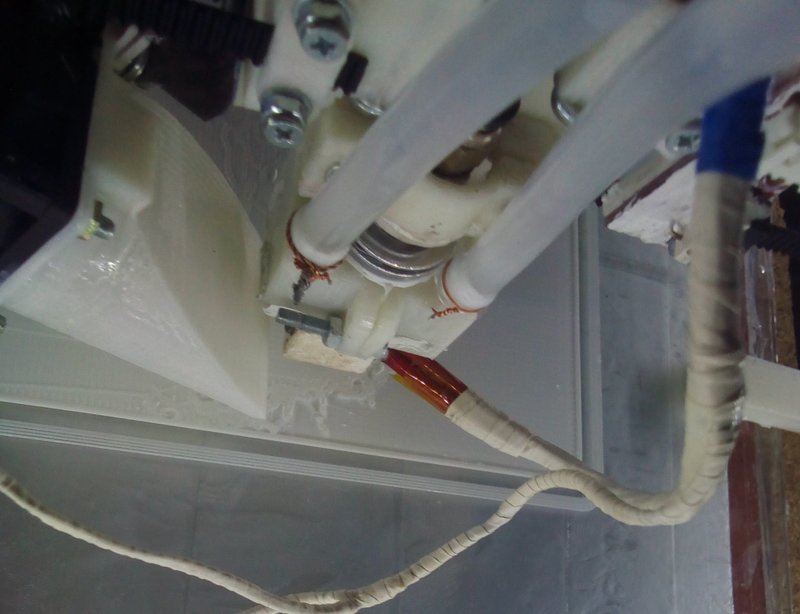

Пока что печатаю с водяным охлаждением.
Во всяком случае от пробки ПЛА пока спасает и вот такой зоны расплава у АБС тоже нет:

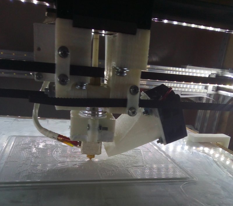

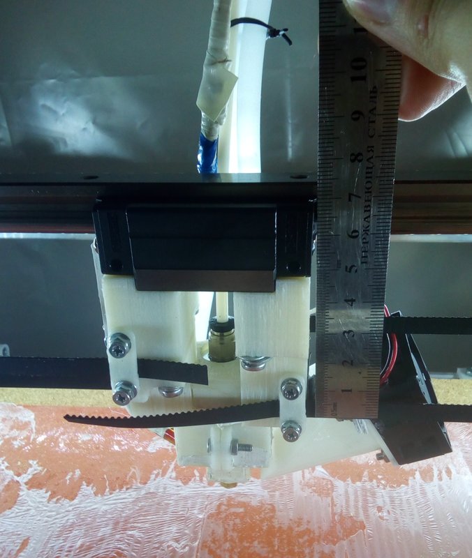

Хм, а где собственно обдув радиатора на последних фото? Половина закрыта каким-то кубиком, и еще треть за ремнем и т.д.

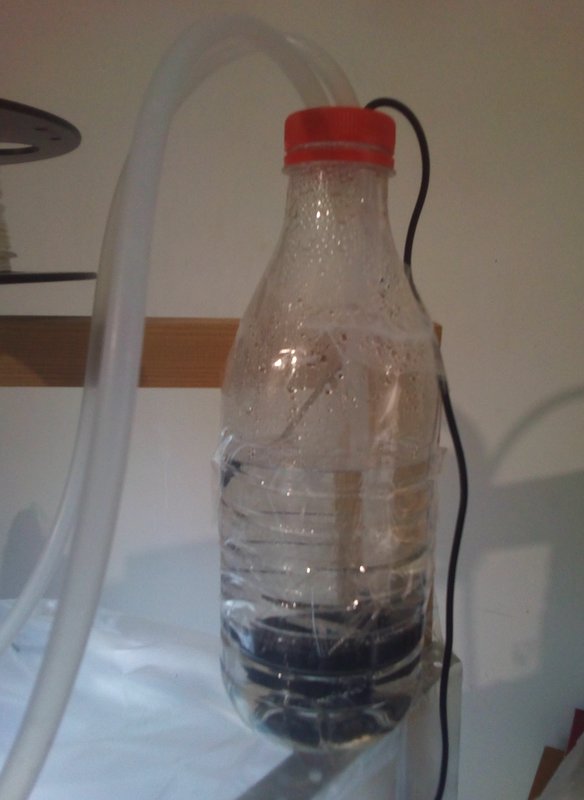

digitalman, С Новым Годом, пора отходить. Мне вот завтра на работу
Честно говоря два дня переделывал: то один штуцер не там вывел, то под углом их надо ставить, то подтекать начнет. От протечек спасли "хомуты". Сказалась необходимость сделать поскорей и новогоднее настроение
Это самый бюджетный вариант водянки. Напечатал две половинки рубахи для радиатора, обхватил ими почти весь радиатор + фумка и герметик. Штуцеры печатные, в качестве хомутов - жилы от витых пар. Была у меня помпа бесколлекторная, давно на алике заказывал совсем для других целей, кроме нее еще шланги нужны (пришлось в магаз ехать) и пара винтов с гайками.

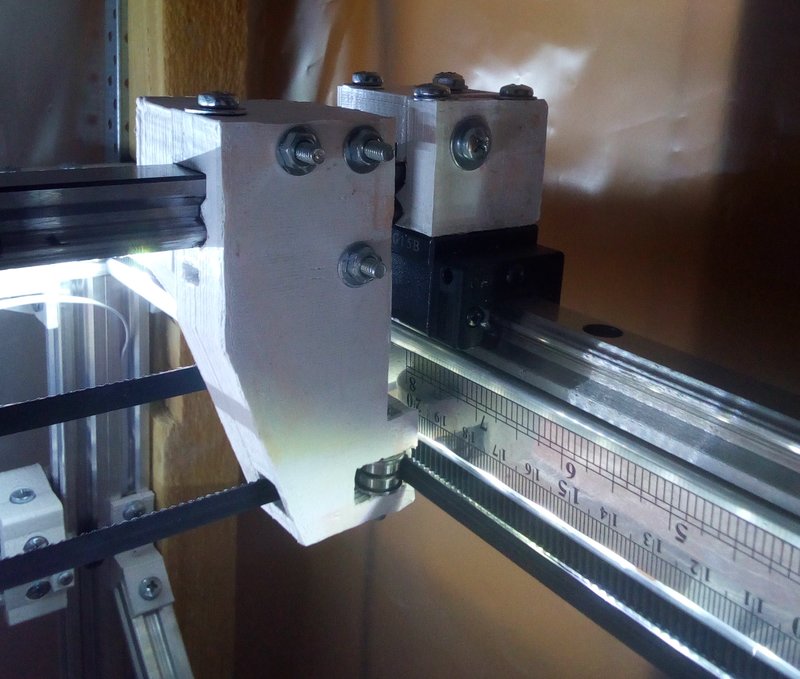

StavRos, я вот в этих обозначениях не понимаю. Балка Х - одна рельса и на ней одна каретка. Брал не с али, вот такое: модуль CHTR TRHG15B (без фланца), но сейчас пишут, что их нет в наличии. Там есть эскиз с габаритами в рельсах.

StavRos, именно эти каретки на именно этих рельсах сидят отлично. Говорю как человек, впервые держащий в руках рельсы
Тут засады в 15 рельсе следующие:
1) рельса по оси Х весьма тяжелая и дает вэйвинг из-за большой инерции, даже при условии, что кинематика кореХУ.
2) высота рельсы и каретки очень большая. Получается большой рычаг у рмней и у хотэнда. Если непонятно о чем я, то приду домой и сфотографирую.
Наверное, лучше использовать меньшие рельсы. С проставкой для установки на профиль по оси У и с уголком а-ля спринтер на оси Х. Качество только улучшится.
По столу однозначно привод должен быть на 2-3 винтах. Он очень большой и массивный, перекосы с одним винтом будут несовместимыми с печатью. А вот как расположить валы - вопрос хороший. Не рискну тут советы давать, т.к. своей конструкцией доволен не на все 100%.
По комплекту для d-bot'а: как можно больше мталлического крепежа! Пластиковый только если сразу со всех сторон обшивать стенками, которые дадут жесткость.
