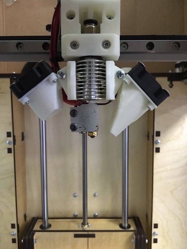

Немного модифицировал обдув детали, спасибо Андрею за исходную модельку.
Кому надо - пользуйтесь.

Спойлер Фото обдува
Замотайте блок нагревателя фум лентой, стоит дешево, а все же какая-никакая теплоизоляция.
И терморезистор я давно не прикручиваю винтом.
капельку кпт-8 или еще чего подобного и заматываю каптоном. Держит хорошо и изоляция не повреждается, первый слой сильно для удержания терморезистора, потом несильно чтоб пузырьки воздуха были, а потом фум лентой..

dimakein писал(а): Немного модифицировал обдув детали,
А так чем не понравилось? :)
Нужно раза в полтора два меньше отверстия чтобы напор воздуха увеличился, лучше будет обдуваться.
Я себе от ультика поставил, те которые Алексей кидал. У меня на ультике таже модель стояла, хорошо обдувает.
Попробуйте увеличить длину поближе к соплу, вот прям как у вас сейчас есть, удлинив уменьшится отверстие и будет заодно ближе к модели.
Модель то обдува неплохая, доработать чуть и все.

FastMaker писал(а): Нужно раза в полтора два меньше отверстия чтобы напор воздуха увеличился, лучше будет обдуваться
В том-то и дело, что такие вентиляторы (не центробежные турбинки) не создают давление воздуха, и напор на узких соплах только уменьшится, а обдув детали ухудшится. Тут единственное преимущество может быть в том, что поток воздуха направлен прямо на охлаждаемое место на детали, для ПЛА это может быть важно. А для АБС, которым я пользуюсь в 99% случаев, большой поток воздуха через широкие сопла предпочтительнее.
Изначально сопла были длинные, но я их обрезал, чтобы увеличить поток воздуха. Если кому нужно, тут модель длинного сопла https://cloud.mail.ru/public/2491/rrRxnc2WF .

3D-SPrinter писал(а): В том-то и дело, что такие вентиляторы (не центробежные турбинки) не создают давление воздуха, и напор на узких соплах только уменьшится, а обдув детали ухудшится.
Любой вентилятор создает давление. :)
Другой вопрос насколько мощный каждая конкретная модель вентилятора сможет создать этот напор.
Ну если вам не надо то и бог с ним, но вашим покупателям то это нужно. :)
P.S.: Опять начинается этот глупый спор что Вы делаете что нужно Вам и не интересуетесь мнением клиента. :(

Покупатели могут ошибаться, а я делаю так, как мне кажется правильным на основании своего опыта. Если у кого-то другое мнение, могут сделать по-своему. Или уточнить при заказе, что хочется длинные сопла обдува, и я без проблем установлю длинные. :)

Давайте я ещё раз уточню по обдуву. К своему варианту коротких и широких сопел вентиляторов на некотором отдалении от сопла хотенда я пришёл далеко не сразу. До этого я испытал вариантов 5-6 и допиливал их по миллиметру. При этом ставилась цель довести качество печати АБС до совершенства, чтобы мелкие детали печатались не хуже, чем из ПЛА без потери прочности и без деламинации. Я считаю, что цель была достигнута. Ну а для ПЛА такая система обдува не является оптимальной, и желательно установить более длинные и узкие сопла, чтобы дули прямо под сопло хотенда, пусть и с меньшим потоком воздуха. Если же так дуть на АБС, то скорее всего будет деламинация.

Я имел в виду чтобы просто модель выложили с длинным соплом для pla. Вы это сделали. Это же не изменение конструкции. :)
Вот про АБС даже не думал в этом ключе. А если мощность вентиляторов меньше делать с длинным соплом? Не пробовали?
