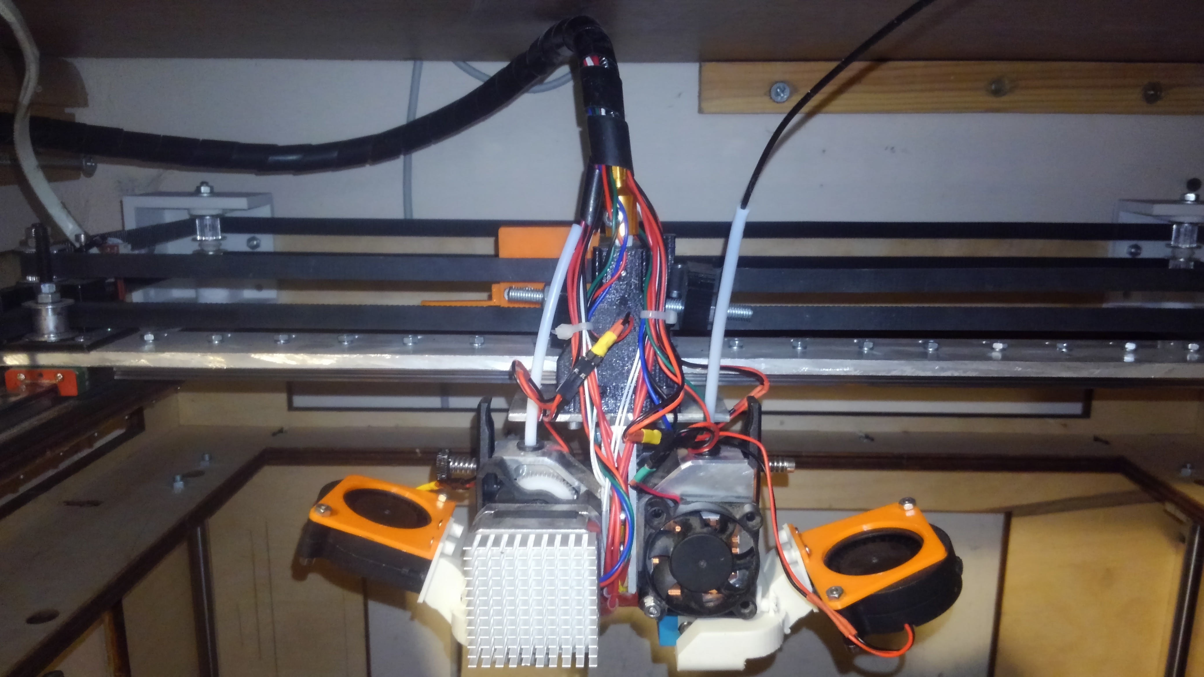

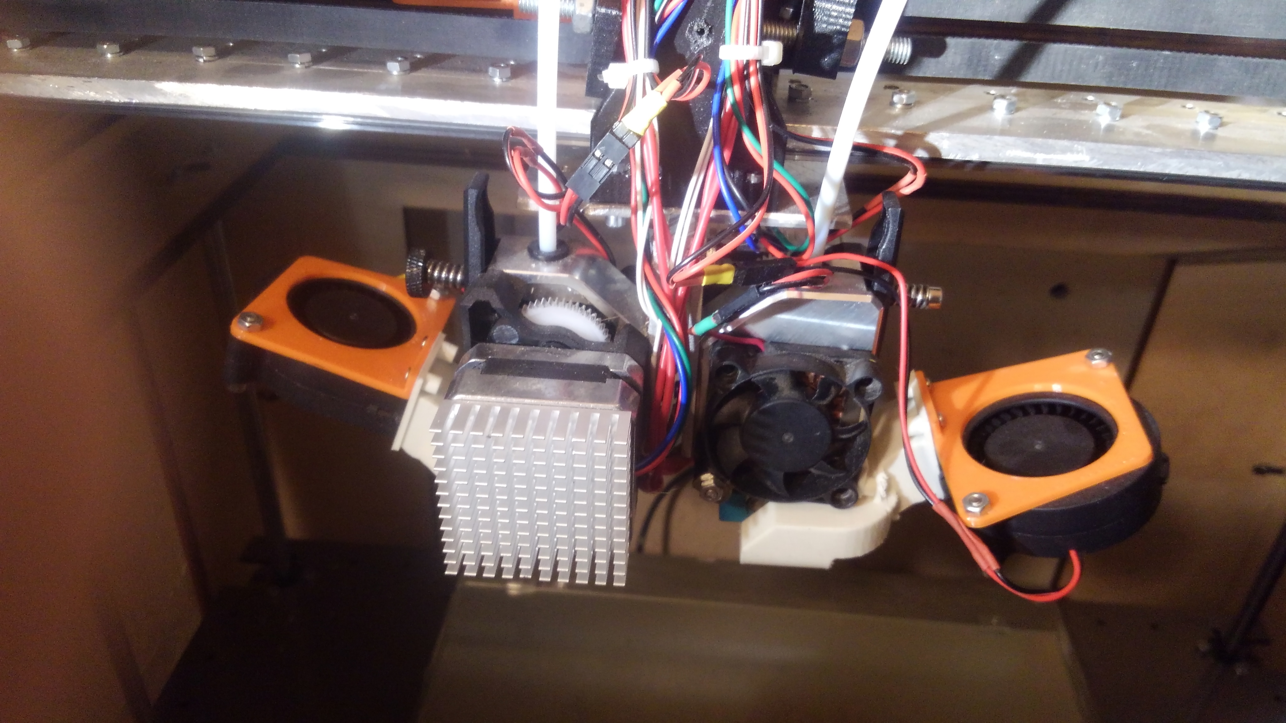

Ну вот, не прошло и 5 лет как принтер был достроен.
Поменял экструдеры (https://aliexpress.ru/item/400016242702 ... 33edlRH13W) хотя правильнее, наверное, были бы такого же типа, но с полностью алюминиевыми радиаторами, у них площадь оребрения больше и нет лишних границ раздела), только переделал охлаждение радиатора и обдув.
PLA пока не печатал, нету. PETG переваривает хорошо.

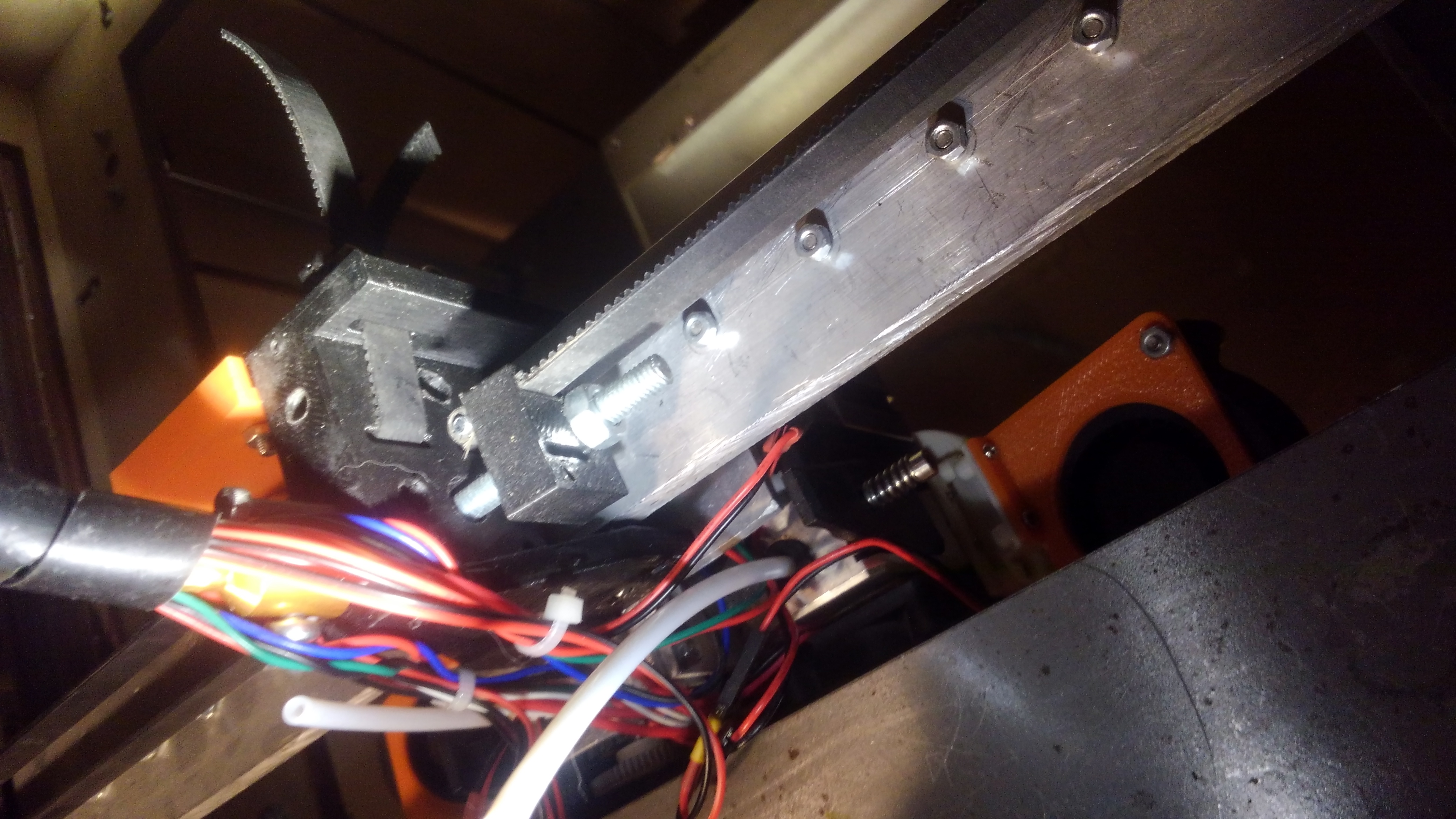

Переделал портал, заменил Т-образный профиль на пластину 6х40 (лучше бы трубу, но ближайшая 40х10 уже великовата да и найти сложно)
Переделал натяжитель, теперь это просто шпилька фиксирующася в каретке стопорным болтом.

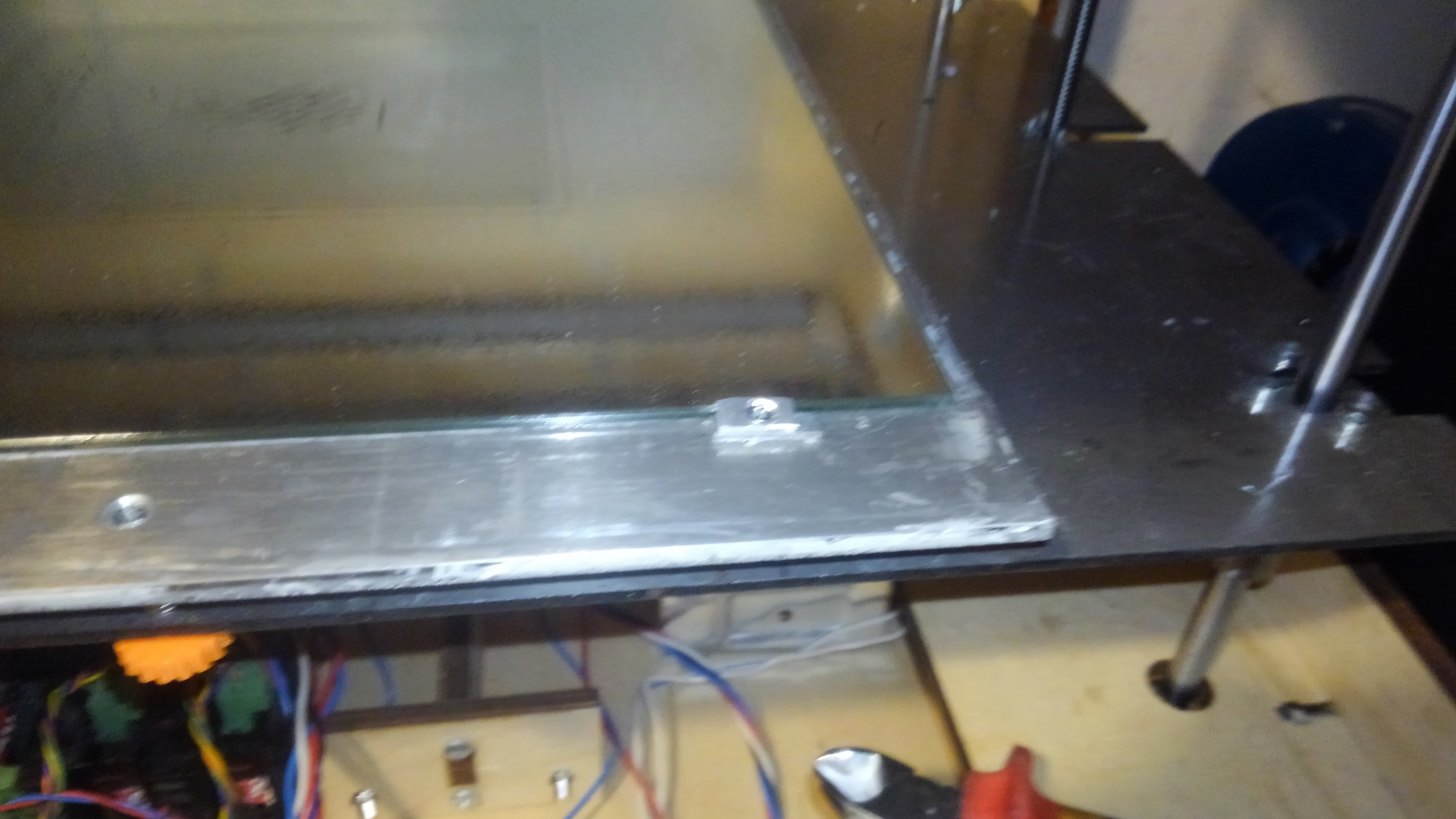

Штатный датчик 600-ой ваттной грелки завел на отдельный контроллер который не дает ей нагреваться выше 160 градусов, а на плату принтера подлкючил дополнительный, внедренный в алюминиевую пластину стола. Сейчас разница температур между этим дачтиком и поверхностью стекла (3 мм) получается 5-10 градусов. Кстати при достижении грелкой 150 градусов по ее штатному датчику, на поверхности стекла получается всего около 100.Толщина пластины 5 мм.
Для лучшего прилегания стекла поверхность пастины выровнена силиконом для заливки форм (толщина получилась от 0 до чуть меньше 1 мм), но лучше использовать компаунды для заливки плат. У них лучше адгезия и теплопроводность. Сама грелка термоизолирована плитой из фиброцемента и залита все тем-же силиконом, благодаря чему удалось избавиться от ее мерзкого запаха. В прицнипе можно вообще отказаться от алюминевой пластины - слегка утопить грелку в упоямнутом фиброцементе (он легко обрабатывается) и подравнять поверхность компаундом.
Вместо канцелярских зажимов сделал собственные. Над поверхностью стекла выступают на 1-1.5 мм. В результате при области печати 300х300 -сткекло 310х310. И ничего не цепляет.
