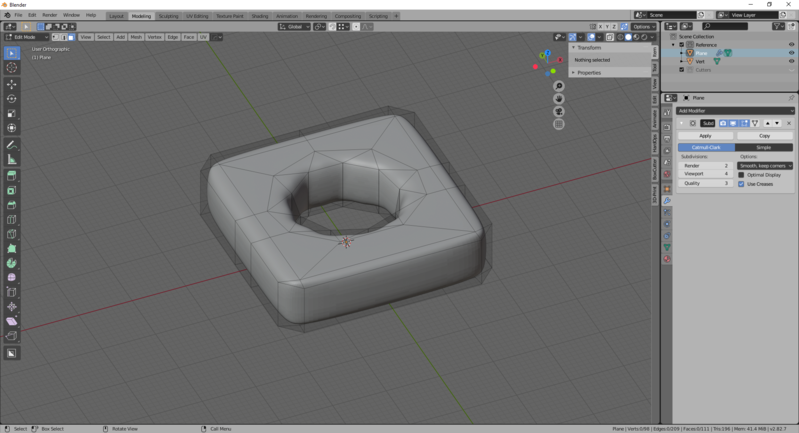

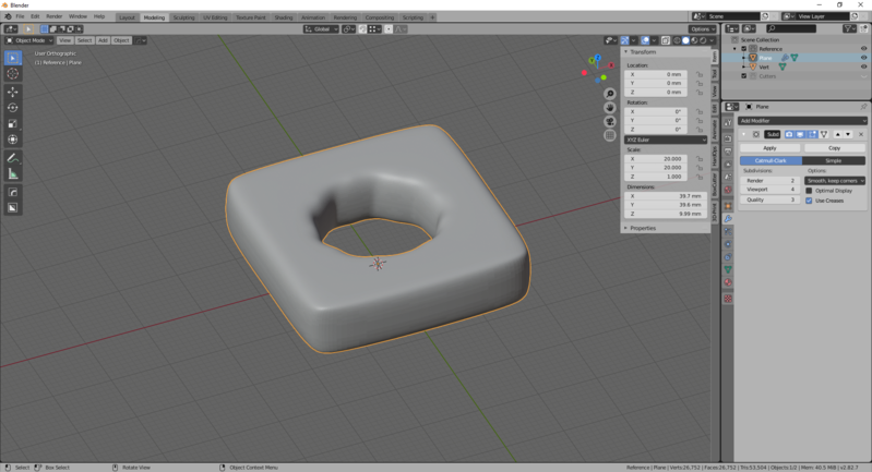

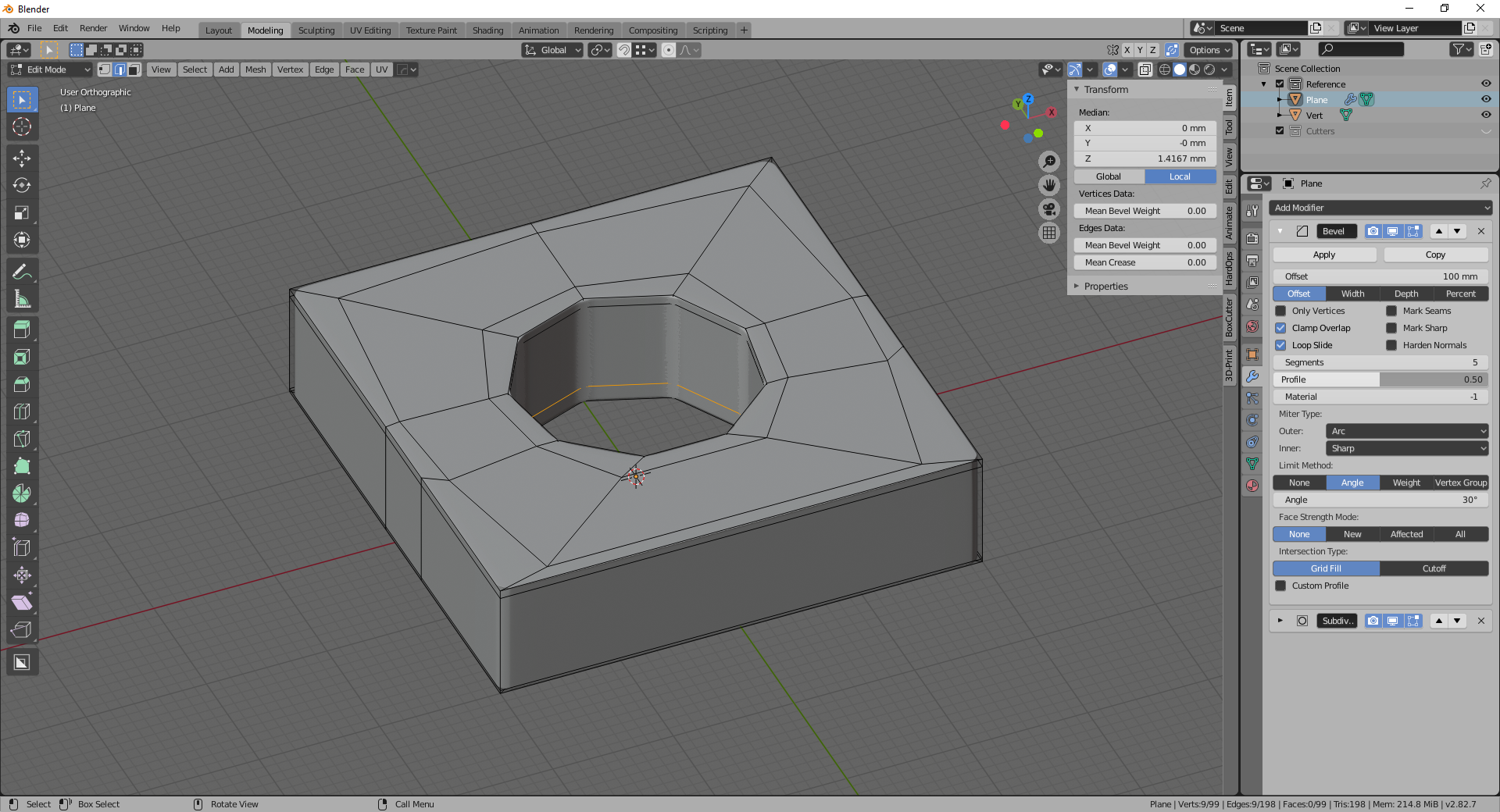

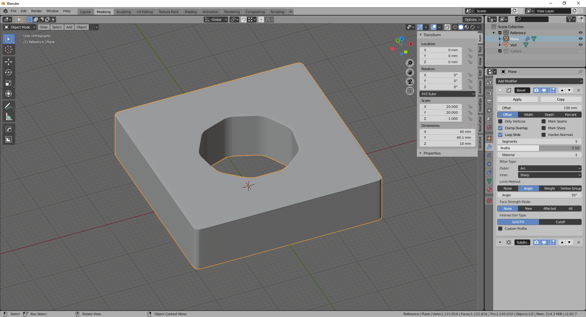

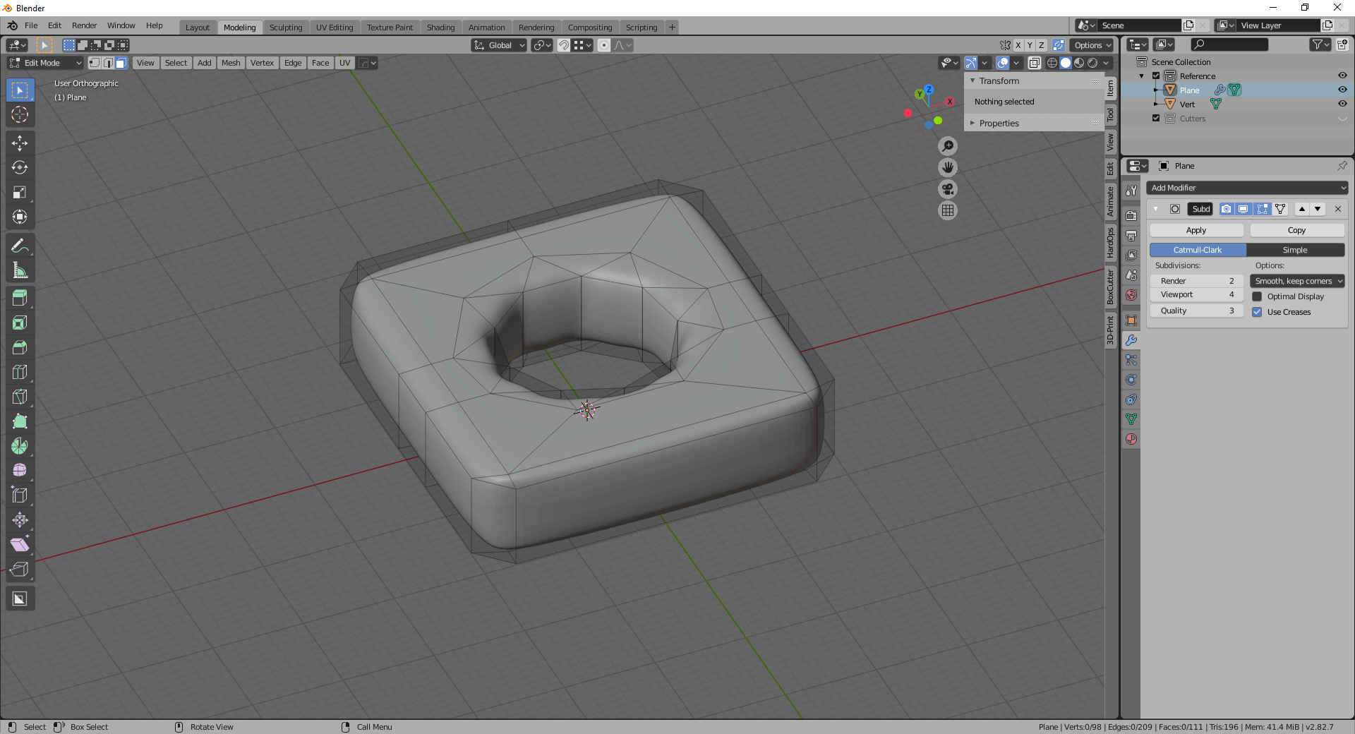

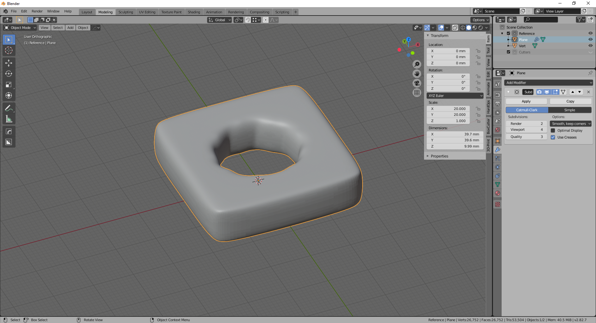

В то же время во многих моделях есть "встроенные" фаски, а в примитивах - готовые скругления.
там фаски работают где модели специально сделаны под эти скругления. пока mesh имеет четырехугольную структуру автоматика работает, а как только на пути встречается n-угольник, треугольник... автоматика перестает понимать куда ей двигаться, для получения нужного эффекта (фаски, скругления).
пока сетка имеет квадратное строение, автоматика легко определяет где есть loop (петля) и сама все делает (в идеале размеры четырехугольников должен быть одинаковым)
а как только автоматика не может определить куда ей двигаться появляются проблемы (loop неправильно определяются).
если приблизить примитив то видно что там сетка квадратная:

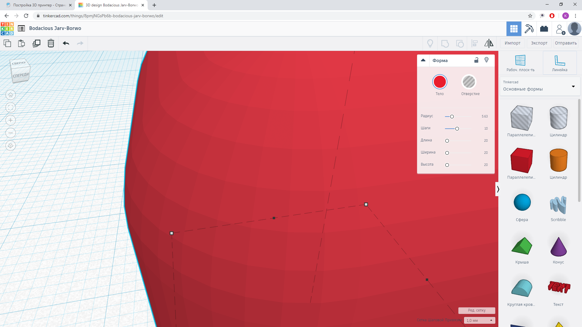

Я тебя умоляю... Мы же про тинкеркад, верно? Да там если б даже вручную по ребрам можно было фаски применять - уже был бы прогресс. Какая автоматика.
