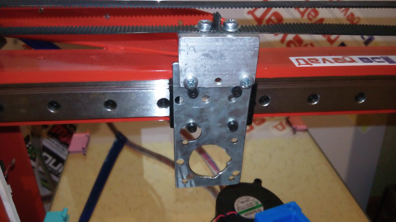

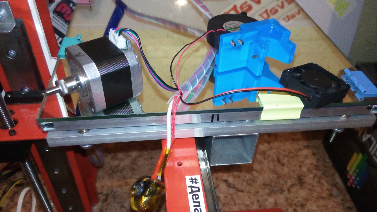

Добрый день всем ! Опору сделал, но пока не хватило место в видео впихнуть.
Пока есть возможность залажать меня с моим самопальным обдувом )
https://www.youtube.com/watch?v=TIHIzjaEKOw
Re: 3D принтер с современной кинематикой и с сенсорным экраном
Непрочитанное сообщение Alex Post » 10 окт 2019, 16:37
Дует не туда. Дует на сопло, а надо - на модель. Сопло обдува выпусти под 45* вниз, а не строго вбок - будет лучше. И я смотрю на хотэнде у тебя ребра радиатора вертикально стоят? Т.е. основной кулер тоже вниз на нагреватель получается дует. Обычно ребра ставят горизонтально, чтоб ветер в стороны разгонял а на кубик не дул.

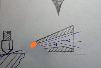

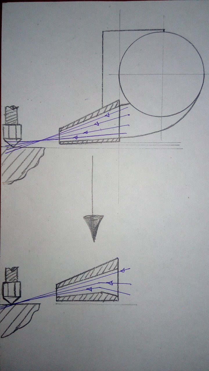

Согласен. Переделаю. На самом деле в солиде я могу исправить немного воздуходув. Например так как на фото внизу.
Набросал как смог ...
Естественно принимаю критику )
Под 45 градусов - чертёжик бы как именно(до сопла, после сопла ).
На хотэнде - да ... могу пересверлить и развернуть, но я DC преобразователем выставил на минимум - этого достаточно для охлаждения и маловероятно, что поток достаёт вообще до нагревателя.
Непрочитанное сообщение Alex Post » 12 окт 2019, 07:49
Второй получше будет, но я бы еще сделал выпуск типа козырьком, но это уже дело вкуса.

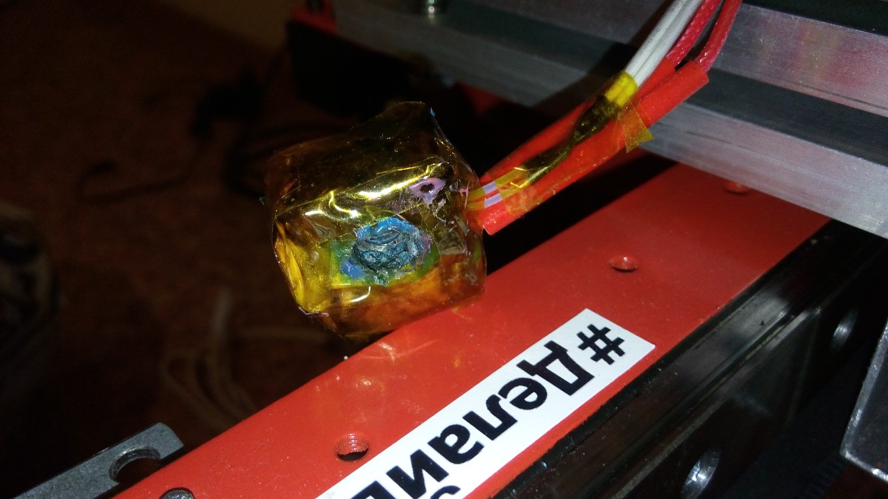

Всем привет. Нужна помощь да совет )
Месяц безотказной работы 3D принтера не прошёл для него зря (
Ни с того ни с сего - во время печати сразу нескольких (а точнее 5 шт ) одинаковых заготовок - произошёл сбой. Намотало волосни, но вовремя увидел. После этого тщетно пытаясь прогревом сопла выдавить затор - пришёл к выводу, что пора почистить.
Разобрал:

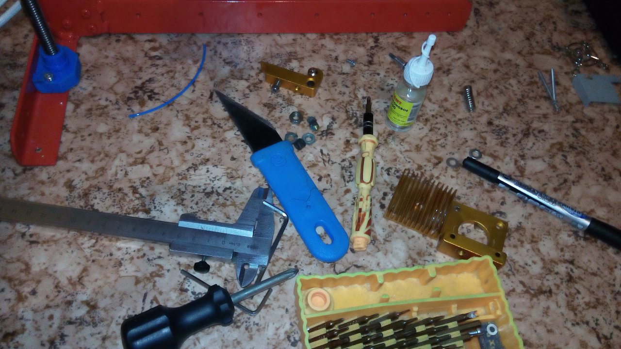

Непрочитанное сообщение desertEA » 09 ноя 2019, 11:01

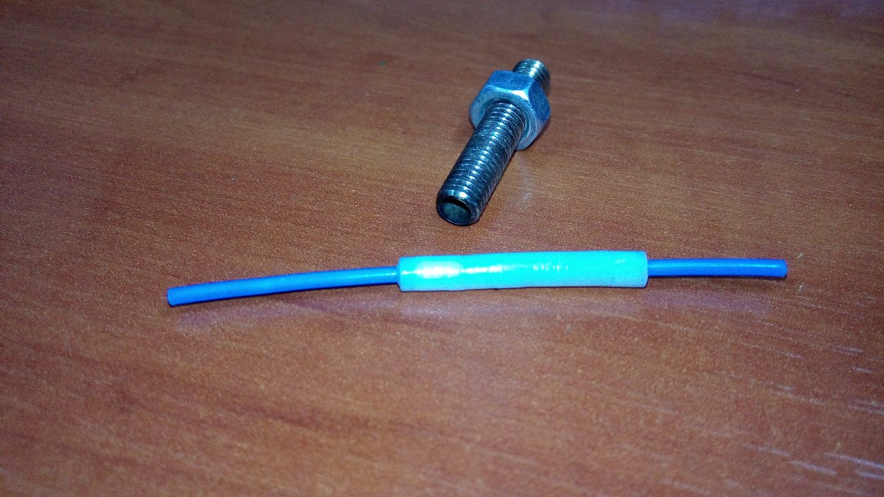

То что упало на стол:

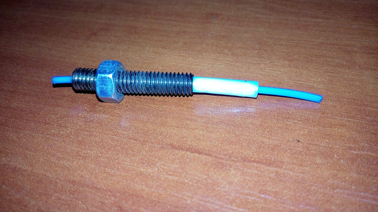

Разобрал - потом выпарил остатки пластика на электроплите (кстати кому интересно - отличный метод - всё как новое).

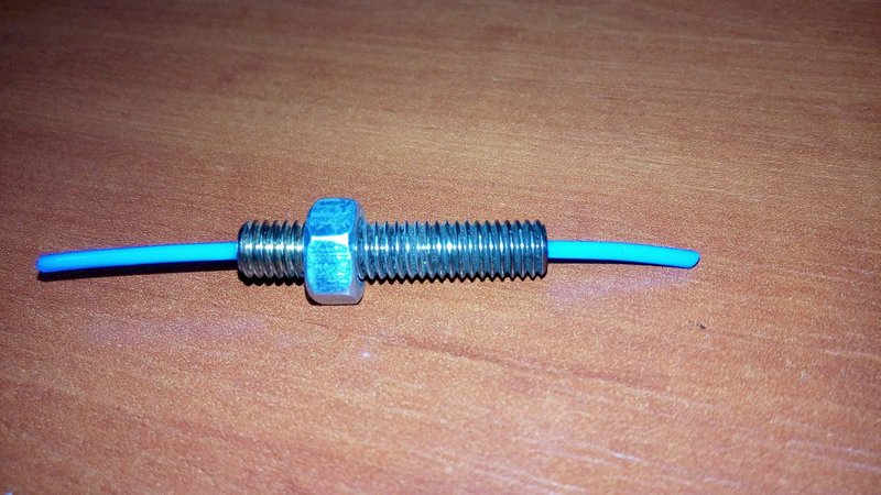

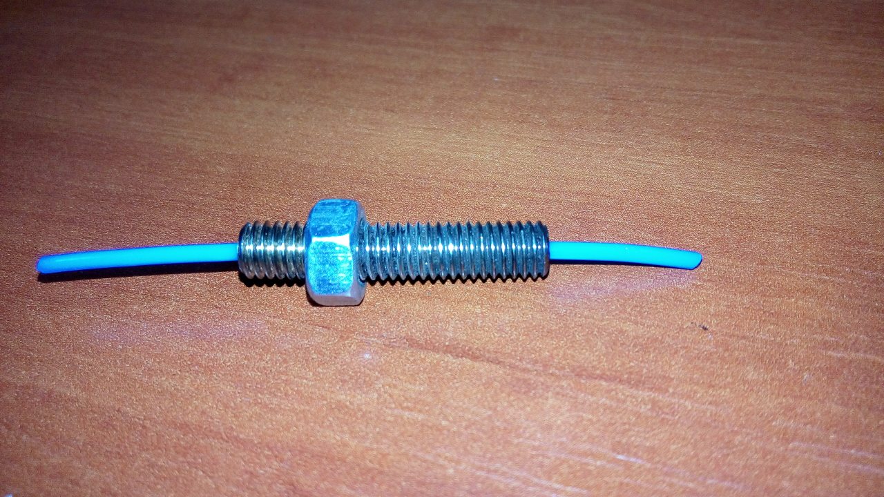

И понял, что 95 % успеха работы экструдера зависит от ролика и резьбовой втулки с пластиковой вставочкой.
Вот тут то и начались проблемки.
Пластиковая втулочка как видно на фото похоже просела со временем. И плотно садится на пруток филамента. Пассатижами то протащить можно, но я боюсь, что это слишком плотно, даже для холодного протягивания. Возможно нагрев даст некоторую свободу. Но похоже уже есть задиры внутри.
