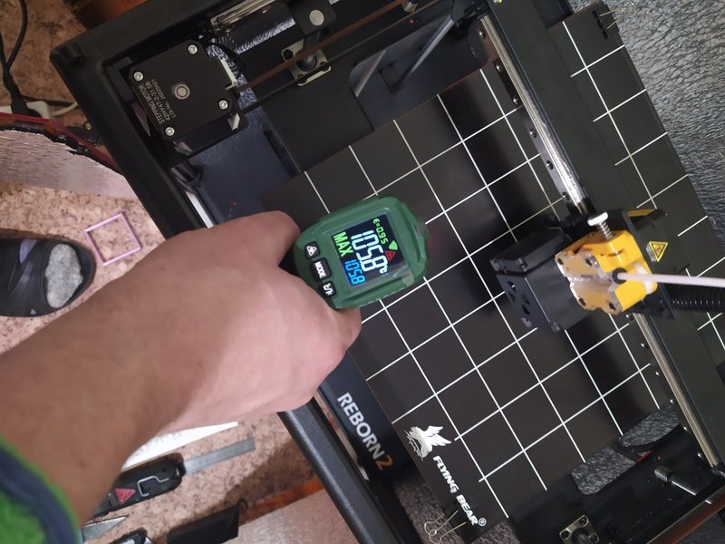

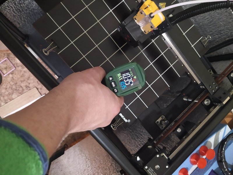

Re: BIG 3д принтер Flyingbear REBORN 2 размер печати -325x325x350
Кстати по качеству и точности пирометра- вот - комментарии излишни...

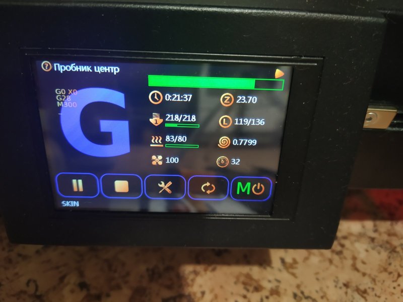

За то на мониторе - всё впорядке )

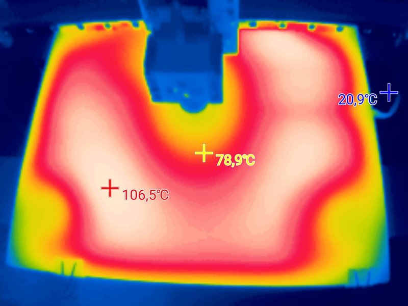

- Сообщения: 11025
- Поблагодарили: 1040 раз
Я же, вроде, уже писал - там алюминиевой пластины не хватает для равномерного распределения тепла. Так что переклейка грелки ничего даст. Проблема в самой конструкции стола. Нельзя его делать только из куска стекла и грелки. Да и в самой грелке неизвестно, как нагреватель (углеволокно) распределён. Чаще всего от центра по кругу укладка, а посередине пусто. Вот и получается, что датчик расположен в более холодном центре нагреваемого круга. Он показывает температуру в центре грелки, а по краям в районе нагревателя температура может быть выше.
Более-менее равномерная температура получается только на алюминиевом столе толщиной 4 мм https://youtu.be/jl4U2CKRXqE?t=1179 .
Подумайте, почему на сковородке с толстым дном еда меньше пригорает и равномерно прожаривается. Вот и тут так же.

И в каких попугаях измерение ?)
- ножки могут из за этого - всё зависит от того насколько ровно приклеили - попадает ли по отверстиям. Это факт.
Но опять же из опытов выше - на экране может быть 120 градусов, а в районе ножек под 150 ) - на каждый эпоксидник такое выдержит ...
