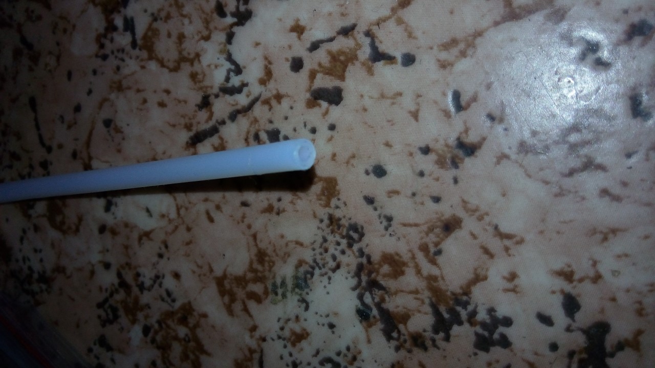

У меня есть по виду похожая трубка для подачи филамента. Она тоже "скользкая" - белая.
Но выдержит ли она температуру ? У кого был может такой опыт ?
Понятно что быстро найти в даже в Минске - такую втулочку не реально. Но надо. Процесс остановился.

desertEA писал(а):
09 ноя 2019, 11:22
Погрей. Если есть - феном, можно и паяльником, на крайняк - зажигалкой... В быту фторопласт внутри тросиков боуденовских применяется , правда диаметры правильные редко встречаются.
"Втулочка" эта и есть отрезок боуденовской трубки, если что. Купить если срочно можно в ЧипДипе: https://www.chipdip.by/product/1m-ptfe- ... reprap-ext

Вот за это народ боудены и любит - с тефлоном до сопла... иначе горло с этой самой втулкой становится дорогущим расходником. А после отжига на плите она с гарантией усядет :lol:

Спасибо за инфо. По виду очень похожа на ту что у меня есть ) Видать надо попробовать. Правдв если втулка вытечет вместе с ПЛА - будет обидно(
Вообще MK8 после эксплуатации вызывает не лучшие ощущения, а именно сложен в обслуживании. В идеале его в будущем переделать так чтобы перебрасывать блоки. Один на чистку - второй в эксплуатации.
Плитка конечно могла сыграть своё ) Но я же до красна не грел - всё равно чтобы прочистить втулку - надо нагреть )
Хотя учитывая, что я полез туда после сбоя - похоже проблема уже была. Уже почти 1 кг пластика раскатал - уже пора бы износиться чему нибудь )
