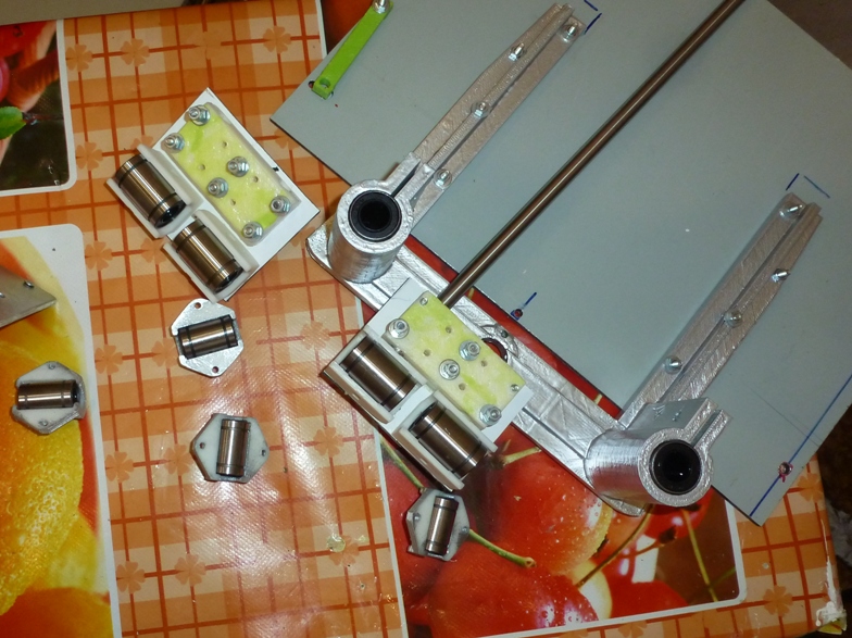

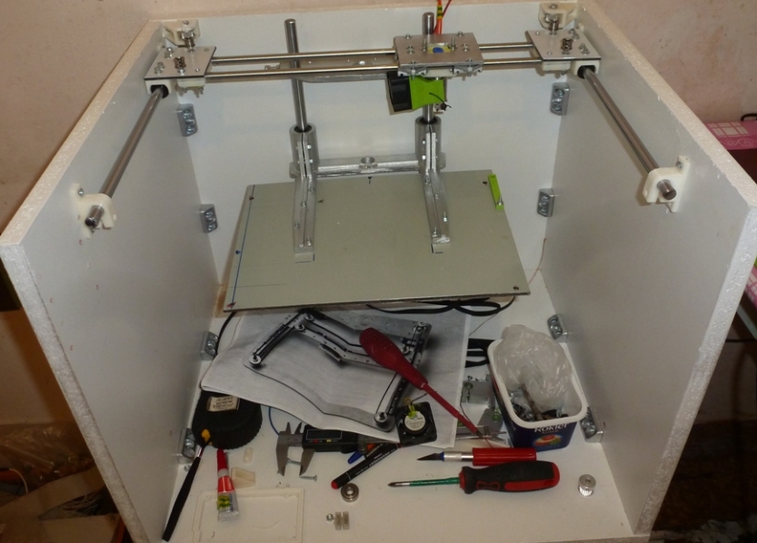

Наконец приехали линейные подшипники,до последнего опасался что не в размер замоделил детали под них,но все подошло.

Непрочитанное сообщение 707dm » 26 июн 2016, 14:19
Походу сборки решил переделать крепления направляющих по у,но похоже это не финальный вариант,не предусмотрел корректирование по высоте,придётся ещё раз перерисовать.,время то есть пока едут движки и БП с экраном.

Re: H bot по сибирски, 707dm
Непрочитанное сообщение AKDZG » 26 июн 2016, 14:29
А почему выбрали линейные подшипники, а не модные втулки? Только из-за низкой цены?

Непрочитанное сообщение 707dm » 26 июн 2016, 14:31
Собрав ось З понял,что каркас стола сильно прижал к направляющим,экструдер не достает до границы печатной области.,и еще оказалость,что сама по себе конструкция не уверенная-надо усиливать.

Непрочитанное сообщение 707dm » 26 июн 2016, 14:34
AKDZG писал(а): А почему выбрали линейные подшипники, а не модные втулки? Только из-за низкой цены?
Да с ними как то привычнее,в Иркутске нашел 10мм латунные(в первом варианте хотел как в менделе все оси 10мм),но чёт со второй -текущей рабочей версией решил не заморачиваться и заказал обычные.
Непрочитанное сообщение 707dm » 26 июн 2016, 14:41
По цене латунь от Ваза даже дешевле-40 р-шт,просто этот принтер эксперементальный, и я предпочел работать с тем с чем уже есть опыт работы,х-у ездят отлично-по несколько капель машинного масла и нет проблем(заводскую смазку протёр),а вот з подклинивает-надо дорабатывать.

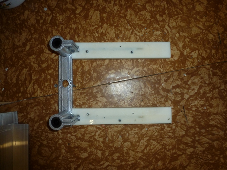

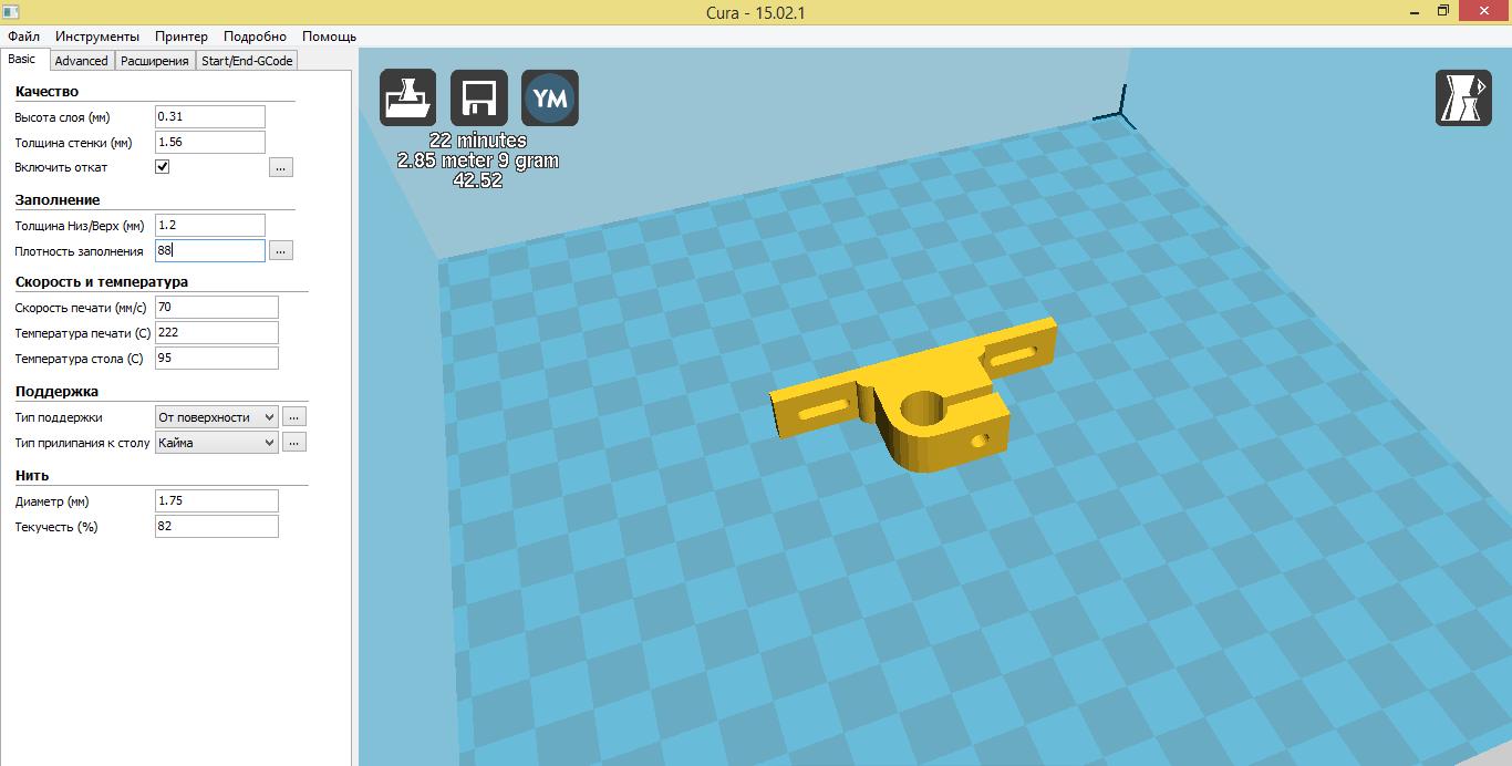

Непрочитанное сообщение 707dm » 27 июн 2016, 16:41
Потратил больше часа но перерисовал крепёж осей У, вроде получилось не плохо.

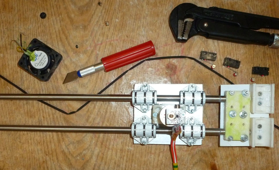

Непрочитанное сообщение 707dm » 02 июл 2016, 08:01

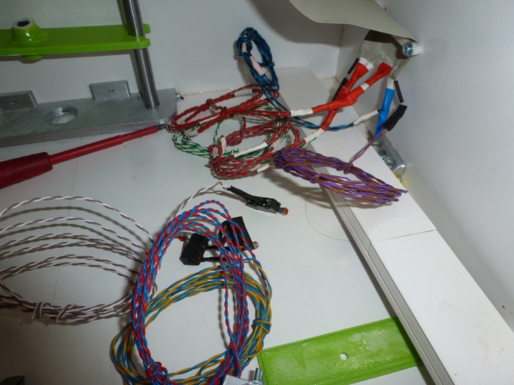

Наступило время заняться пайкой.
Для фиксации концевиков использую разводной ключ.

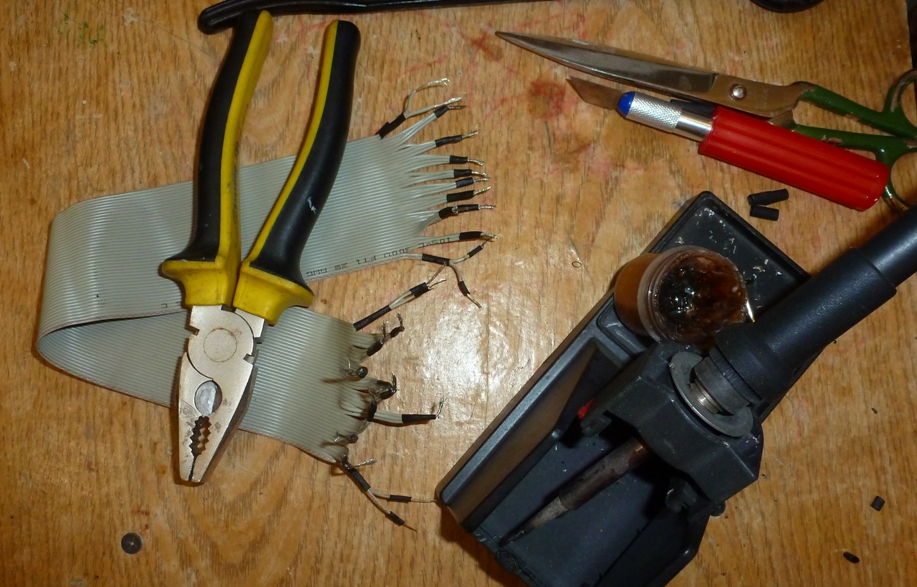

Непрочитанное сообщение 707dm » 02 июл 2016, 08:05
Оказалось что не каждый компьютерный шлейф подходит для установки на подвижные части принтера-из 3 имеюшихся только один был с многожильным(гибким) кабелем.

Непрочитанное сообщение 707dm » 04 июл 2016, 15:22
Чтобы не заморачиваться с маркировкой использовал 30-и парный телефонный кабель буржуйского производства с сечением жил 0,5мм2.

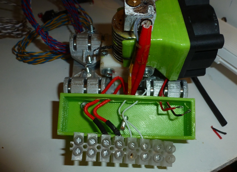

Непрочитанное сообщение 707dm » 04 июл 2016, 15:24
На голову приделал коробку,чтоб окультурить провода.

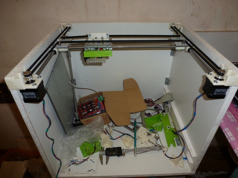

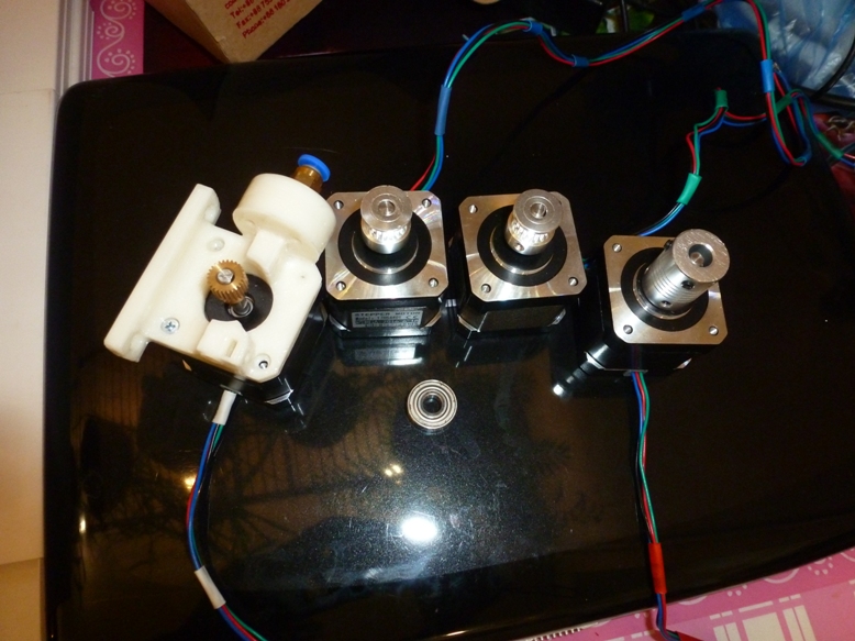

Непрочитанное сообщение 707dm » 12 июл 2016, 16:47
Ровно через 2 недели после заказа приехали шаговые двигатели.

Непрочитанное сообщение 707dm » 12 июл 2016, 16:48
Тут то и началось самое интересное,теперь можно опробовать механику в действии.

Непрочитанное сообщение 707dm » 12 июл 2016, 16:50
Ну и между делом напечаталь усиление для основания стола,и приклеил к уже готовой конструкции соком Абса

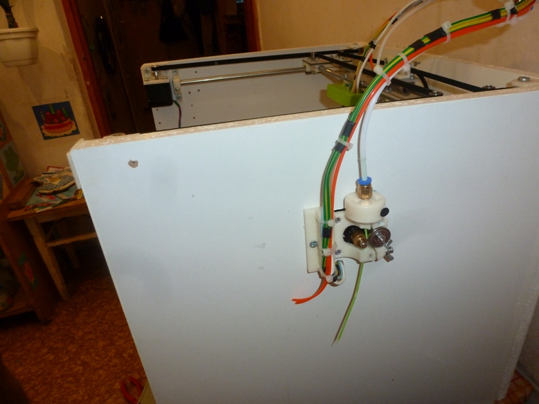

Непрочитанное сообщение 707dm » 17 июл 2016, 07:42
Собрал новую подачу для боудэна,и врезал его в корпус принтера.
