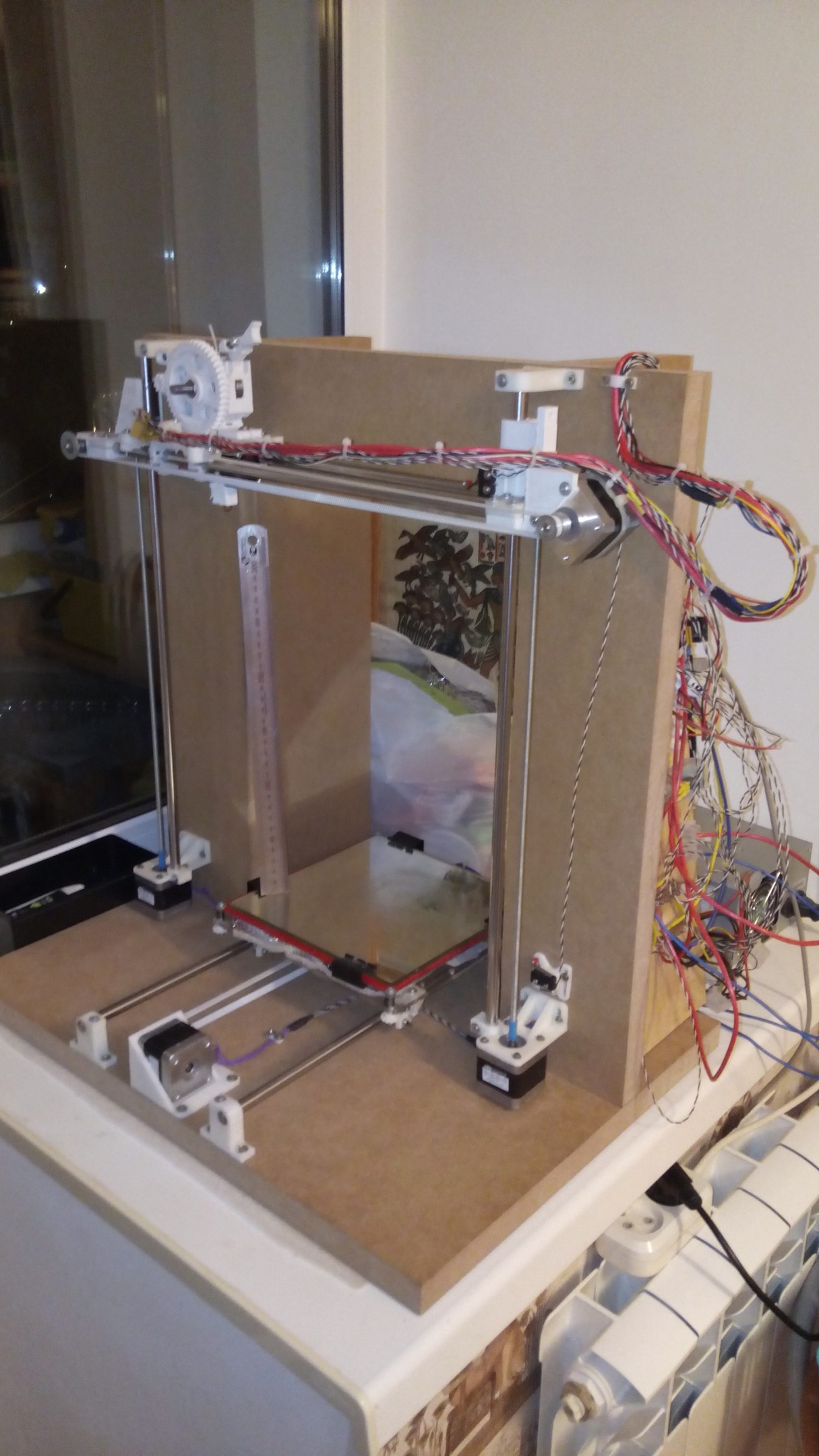

AKDZG писал(а):
PolSerg писал(а): попробуйте оценить, снимал на телефон
Двигатели плохо слышно, должно быть сильнее. Вам TMC2100 сильно помогут. Хороший принтер получился.
Я сам сильно удивлен, в один момент что-то завибрировало, думаю, счастье было не долгим, ан нет, просто ослабла гайка на подающем болте экструдера и шайбочка тряслась, подтянул и тишина вернулась, просто чем мне дельта понравилась, шаговые моторы перемещают каретки вдоль параллельных осей, перпендикулярно движется только легкий эффектор с экструдером, принтер не раскачивается при печати даже при высоких скоростях, да и места занимает аккурат чуть больше самого печатного стола, несмотря на то что, он выше других принтеров, найти место ему гораздо проще.

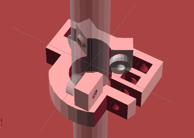

Diffid писал(а): Шумнее втулок конечно, но гораздо тише линейных (вспоминаю как страшный сон :D ). И главное все люфты можно выбрать, все обоймы затягиваются. Надо бы и на Z каретки замоделить под качения, чтобы от люфтов избавится уже полностью.
Да, помню, рисовал под себя модельку, вполне не плохо катаются, правда переделал только стол под них, пока не решил отказаться от менделя.
BEARING (1).png (17.46 КБ) 5050 просмотров
PS Единственный минус конструкции нужно обеспечить соосность всех трех подшипников, при малейшем перекосе начинаются проблемы, обойма пытается кататься не по прямой, а формировать спираль вокруг оси.

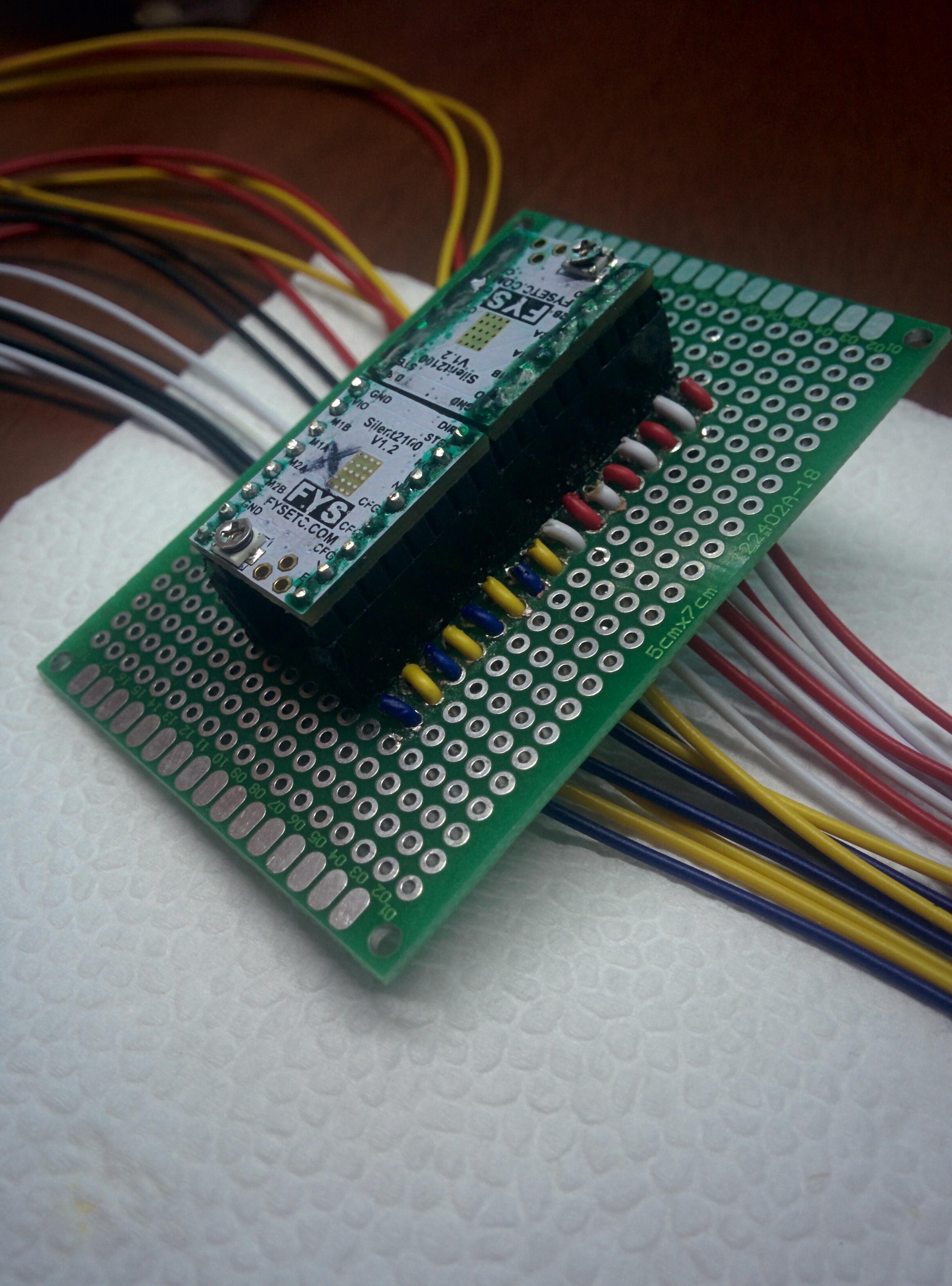

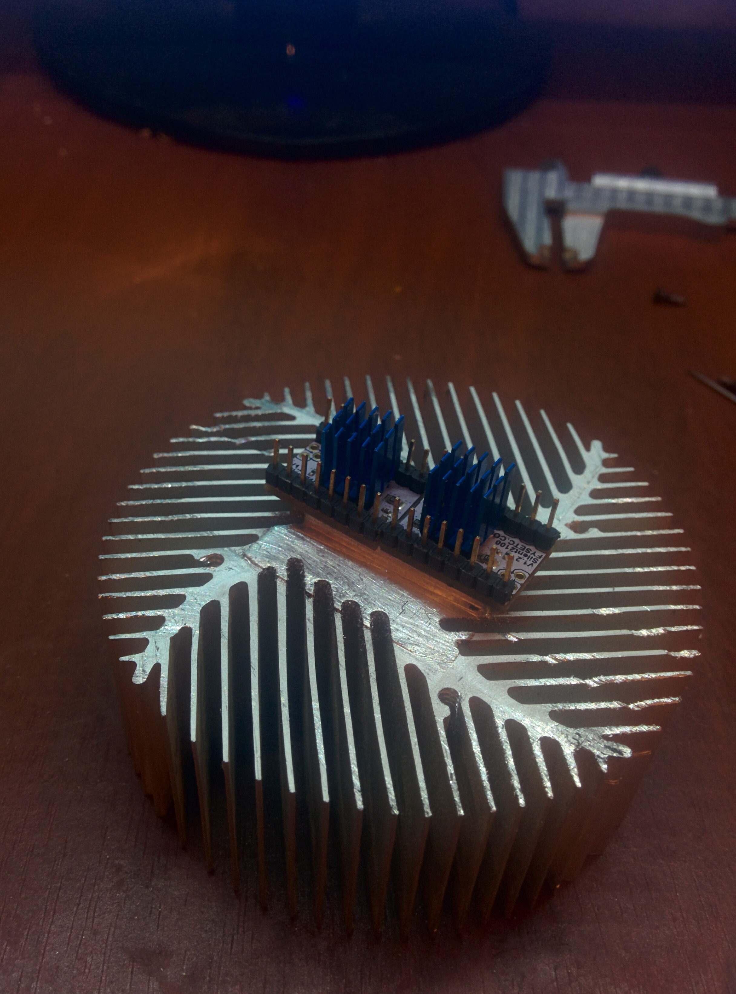

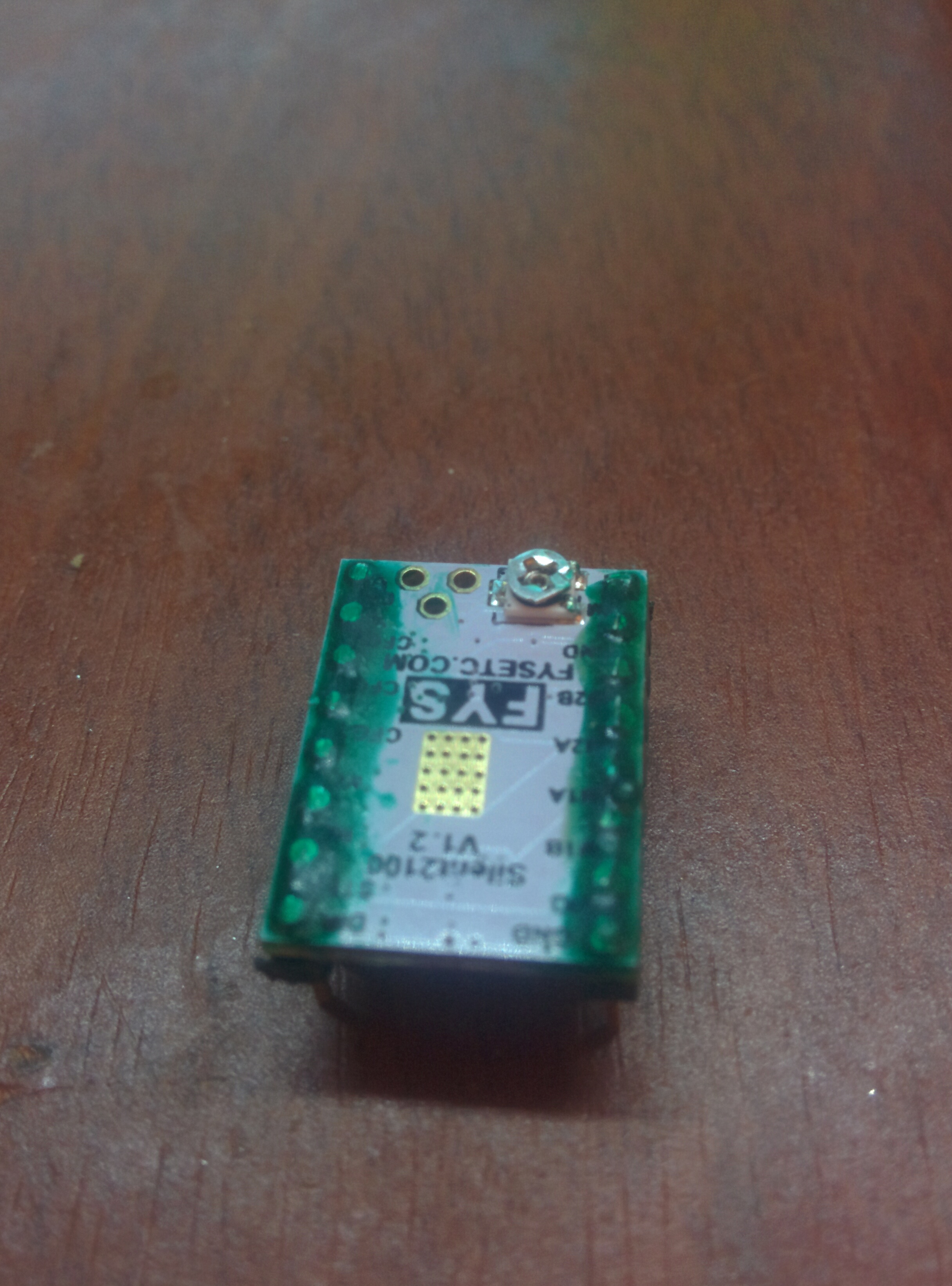

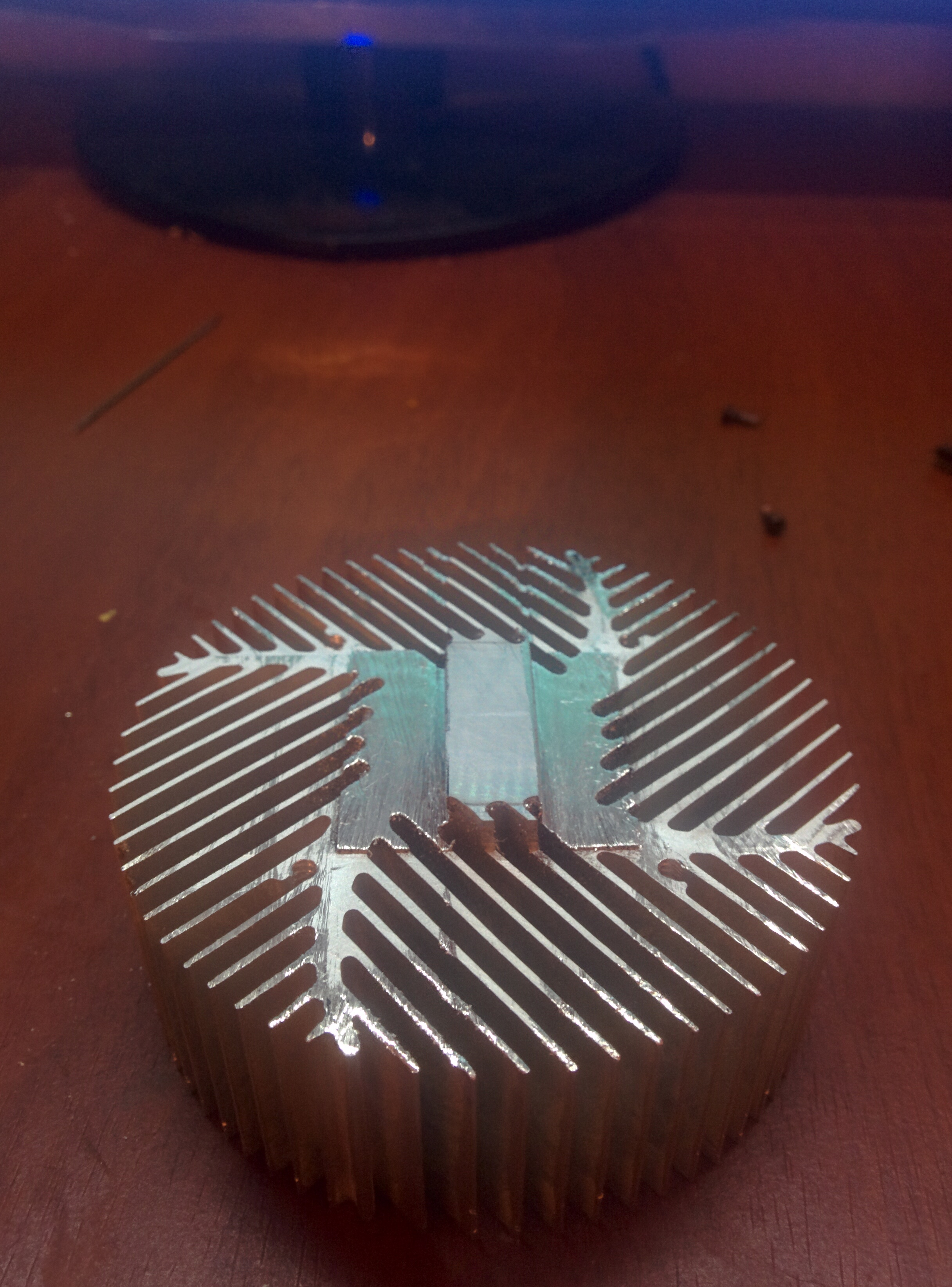

У меня двигатели 42BYGHW609. Попробовал тут на китайских TMC2100, больно уж тишина понравилась, но перегрев давал пропуски шагов. На скорую руку вывел 1 драйвер на внешний радиатор и коротнул (я так предполагаю) им ножки. Полыхнуло синем пламенем :shock:
Пока жду новую мегу и драйвер, решил продумать охлаждение. Думаю сделать просто на компьютерном кулере, благо такие имеются в наличии.
Как считаете, такая затея хорошая?
Во избежания случайного замыкания, ножки изолировал паяльной маской
И сделал платку переходничек на проводах. Не стал париться с фоторезистом, просто на макетке
Не знаю, как лучше дальше крепить. Приклеить на термоклей или на болтики прикрутить к радиатору. Можно еще какую то подставку напечатать будет, чтобы драйвера просто вставлялись в нее и прижимались к радиатору.
Радиатор с вентилятором. Такого охлаждения им хватит? Длинные провода драйверам не будет помехой? Наводки там и всё такое.
Мега только вчера вылетела из Китая, так что думаю времени у меня для опытов хватает :)

vitdagger писал(а): Как считаете, такая затея хорошая?
Процессорный радиатор конечно избыточен.
Можно было выпаять ножки и впаять провода напрямую в плату без переходников. Внешние драйверы и раньше подключали, так что провода не влияют на работу.
Гефест
Re: Слабошумящий 3D принтер. Мысли и возможно постройка. AKDZG
Непрочитанное сообщение Гефест » 10 янв 2017, 05:44
Все делается гораздо проще. Из драйвера выпаиваем ноги и запаиваем с обратной стороны, подрезав примерно на миллиметр, чтобы не торчали над чипом. Затем приклеиваем чип силиконовым термоклеем к любому подходящему радиатору. Клея не жалеть, чип должен быть намазан клеем не только сверху, но и с боков, для максимальной теплопередачи. Сверху на плату можно прилепить маленький радиатор, как на вашей картинке, чтобы уж точно не перегрелось. Ноги драйвера соединяем с рампсом макетными проводами. Достаточно соединить выводы GND, VIO, GND, VM, Dir, Step, CFG1, En. Штекер от мотора можно воткнуть прямо в ноги драйвера.
По такой схеме работает стабильно даже с максимальным током.
vitdagger
Сообщения: 25
Зарегистрирован: 01 окт 2016, 11:21
Непрочитанное сообщение vitdagger » 10 янв 2017, 07:05
Ноги выпаивать побоялся, перегрею еще, дорожки отвалятся или чип пожгу. Перестраховался. Радиатор понимаю, что избыточен, но такой в наличии имелся и места для него в принтере достаточно. Что бы уж наверняка. Больше переживал за длинные провода, но если не помеха, то чудно, успокоили. А вот воткнуть движки прямо в драйвер я что то и не догадался, спасибо за подсказку, буду подумать :roll:
