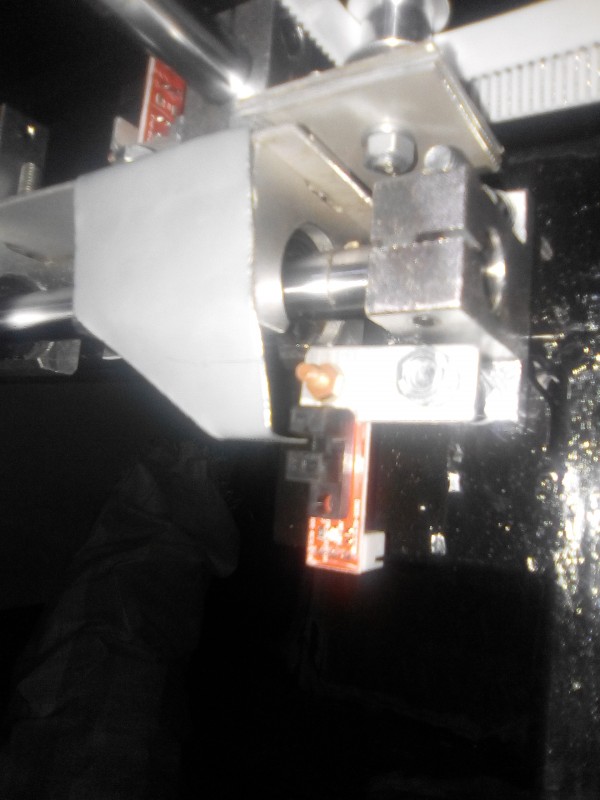

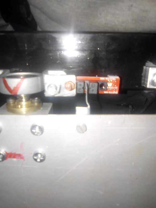

Установил вчера оптические концевики

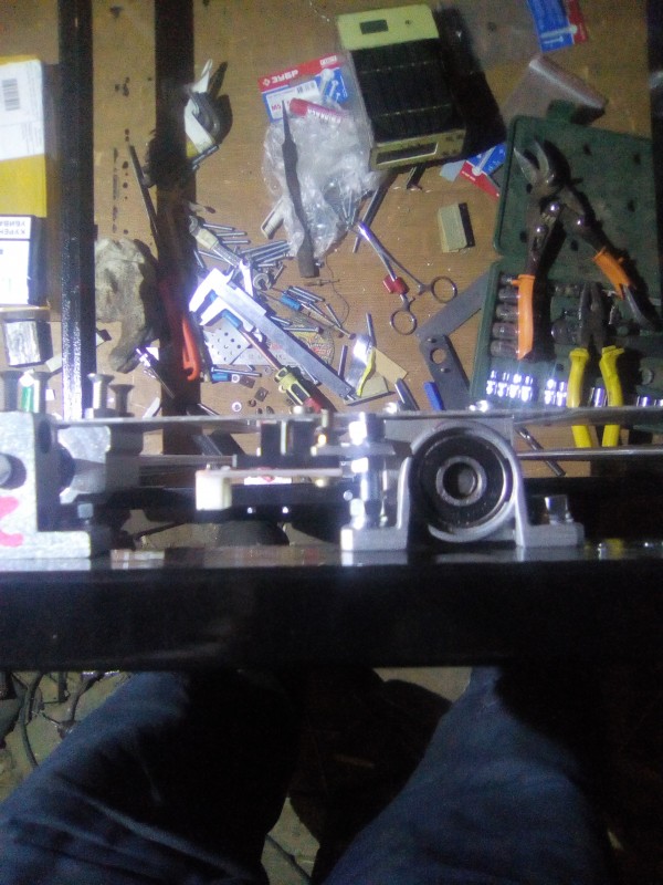

Да просто , покрутил винт стола и ужаснулся (( аж все опустилось (. при опускании коретки стола наблюдается (люфт качения) то одна сторона опускается потом вторая - это из за того что стоят по одному линейному подшипнику. на таком люфте я не смогу напечатать на тем дополнительные скользячки(
А принтер все равно допинаю - просто иногда настрой пропадает - это мелочи
Ну это проблема известная и есть куча способов её решения - просто почитайте статьи.
Несколько вариантов решения, на вскидку:
1. Облегчить сам стол. Вариантов решения масса. Сделать его из фанеры, композита, или из алюминиевого стола вырезать крупные сегменты для его облегчения и т.д.
2. Добавить линейных подшипников.
3. Поменять оси и линейные подшипники, на минимум 12 мм.
4. Применить конструкцию на 4 осях и двух или 3 винтах.
5. Применить конструкцию на рельсовых направляющих.
и т.д.

А смысл? Тяжелому столу легче сорвать подшипник в движение. Я бы предложил переделать все таки стол из консольного на двусторонний, на четыре вала и два винта. И если что утяжелить ;) Засада тут только в том, чтоб обеспечить параллельность всех четырех валов, а то будет зажимать.
Если валов не хвататет, то в качестве их можно попробовать сами винты. Т.е. схема винт+вал с каждой стороны, желательно диагонально.

Судя по симптомам - один из подшипников страгивается раньше другого, стол идет наперекос, пока не выберется люфт винта и не сдернется второй подшипник. Если стол утяжелить (а не облегчить), особенно вблизи валов, то можно добиться, чтобы подшипники страгивались одновременно.

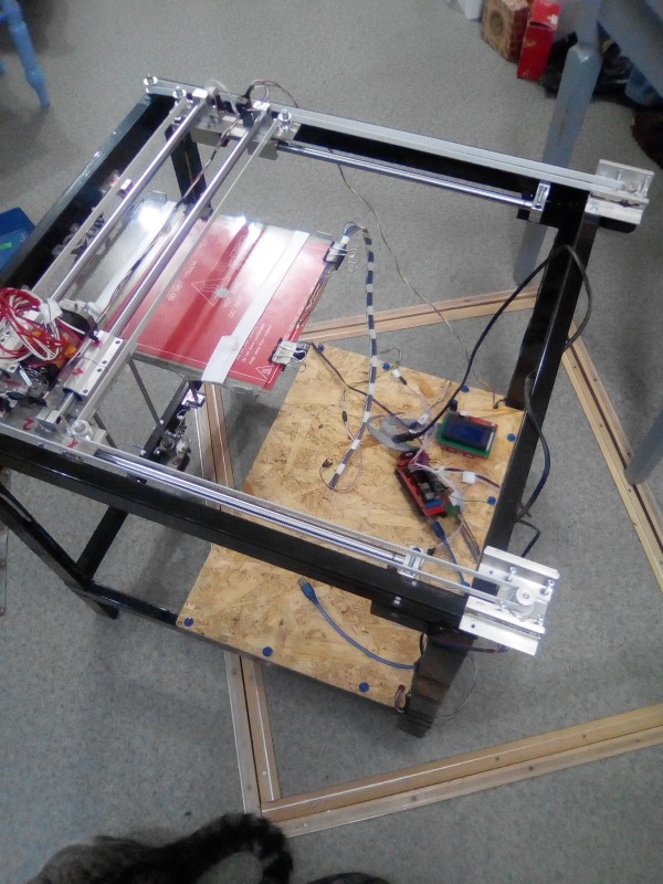

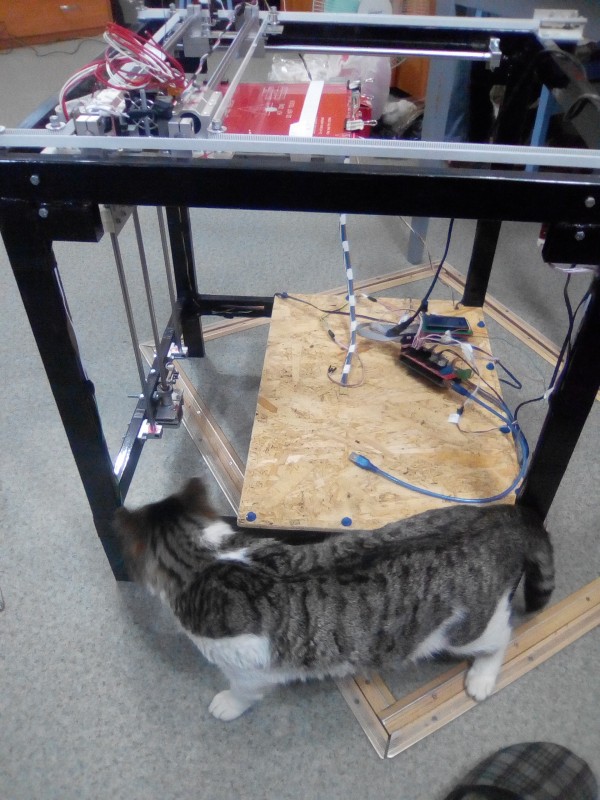

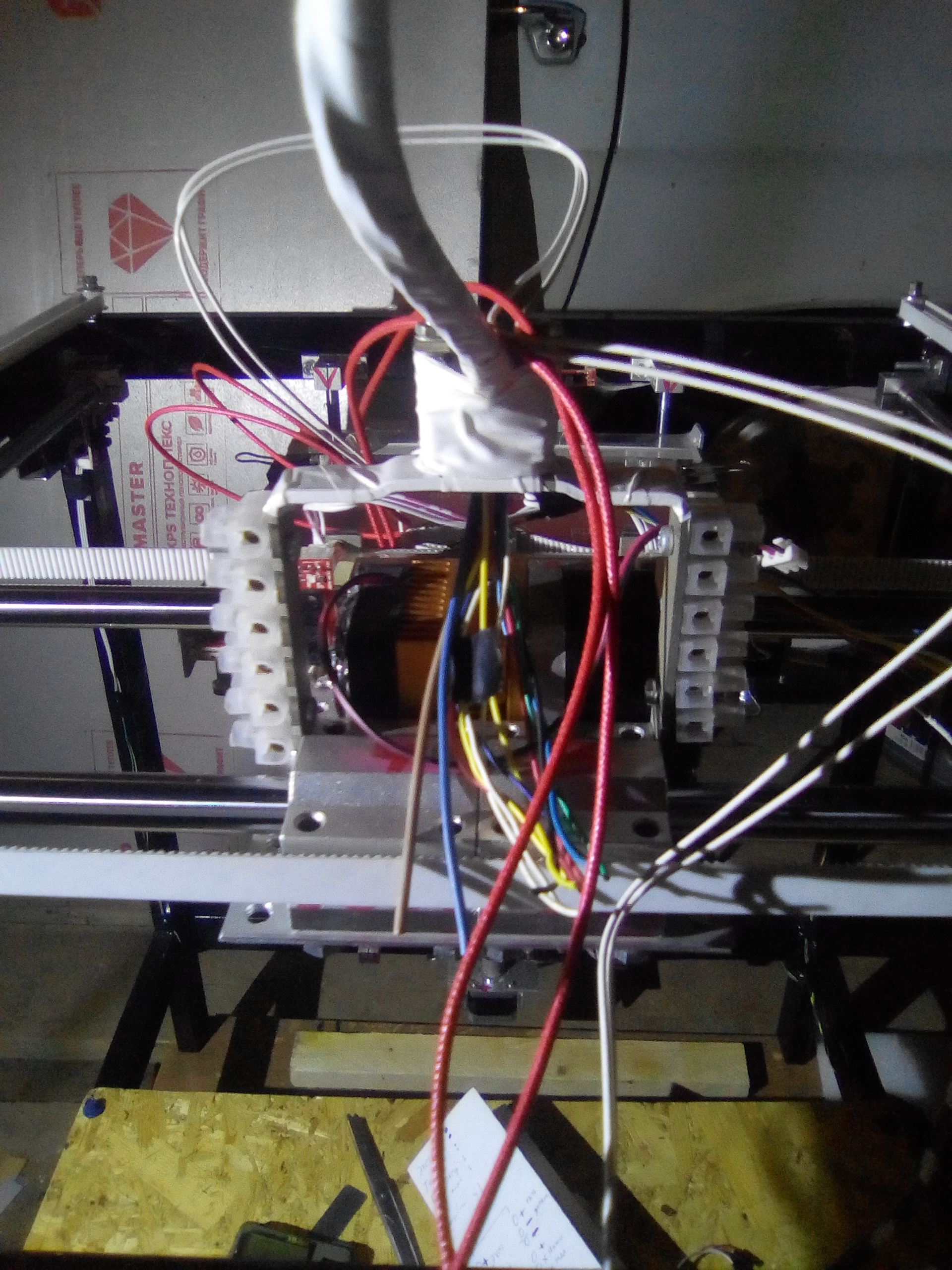

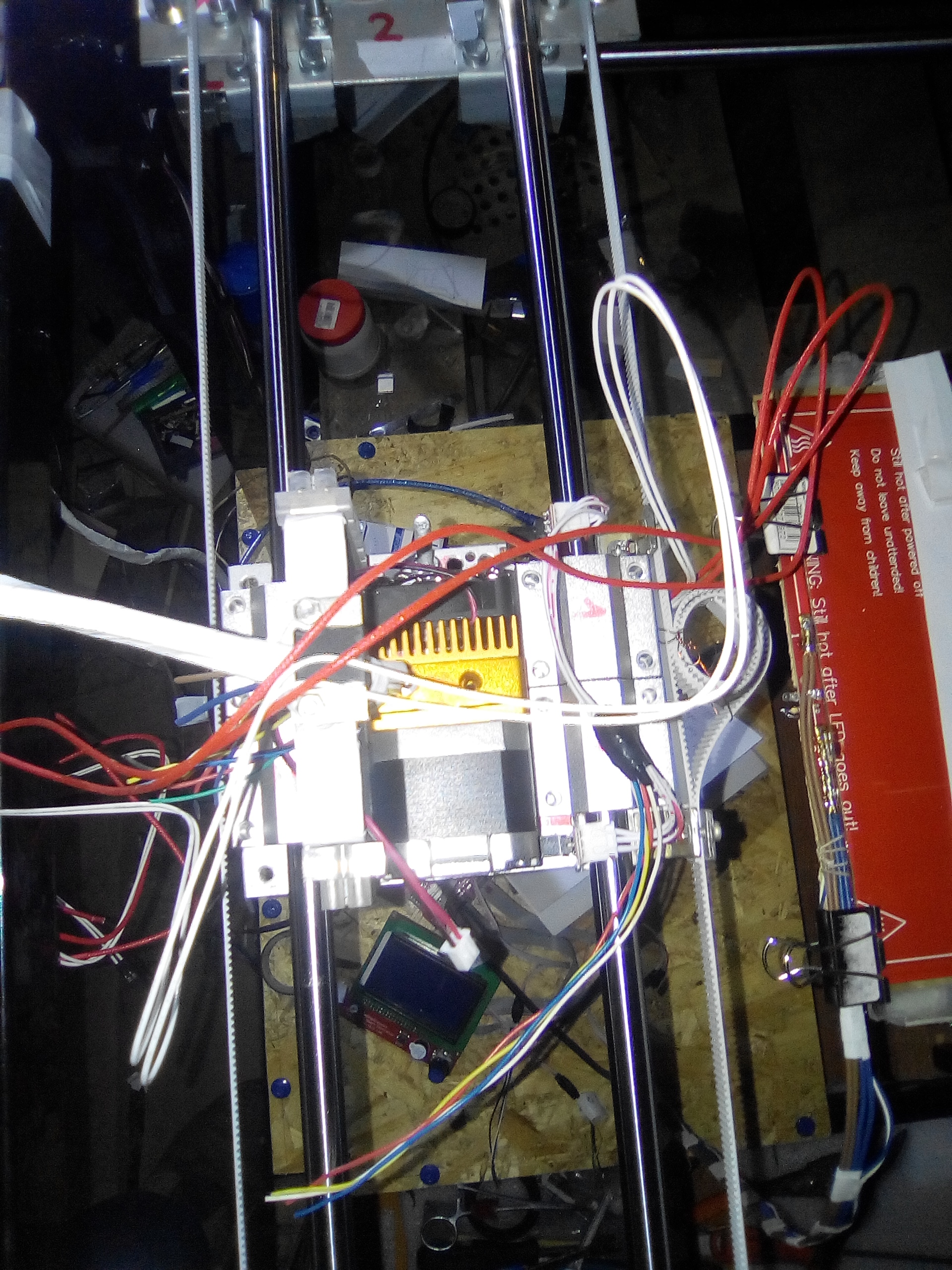

Короче. Научил принтер движениям)))) правильным ))). Вес принтера сейчас примерно 20 с лишним кило. Конструкция стоит как вкопанная. на этом принтере можно ламбаду танцевать - прочность хорошая. Так что делайте из проф трубы. Не бойтесь того что якобы сложно сваривать корпус РОВНО. Вы думаете что я сварил идеально ровно? ))))) все спокойно регулируется шайбами или подкладками - для соосности и тд.

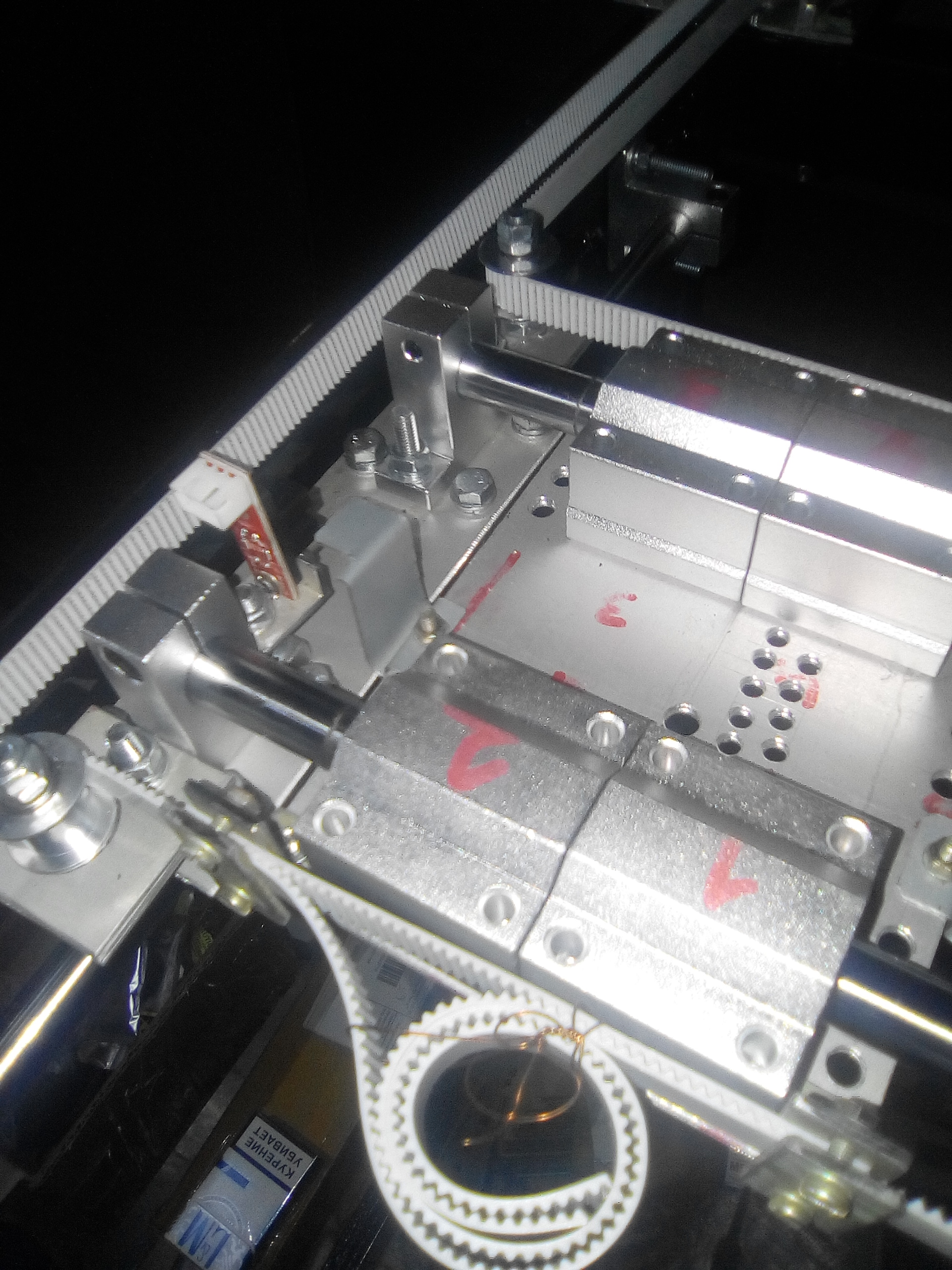

Сейчас переделывал свои недодумки. перекрутил концевики X оси на каретку хота. Занялся косой проводов идущей от хота к мозгам.
Валы на 12мм не прогибаются никак. Хотя меня предупреждали что с длинной 500мм будет прогиб.
Проверка электроники показала значительный нагрев драйверов, хотя отрегулировал на 0.75в. Буду увеличивать радиаторы на драйвера осей X Y. возможно сразу буду увеличивать и на подаче пластика.

Правильное у вас крепление валов и трапеции оси Z, знал бы что столько гемороя с печатным креплением - себе изначально так бы и делал.
А что за красная хрень на опорах внизу оси Z?
