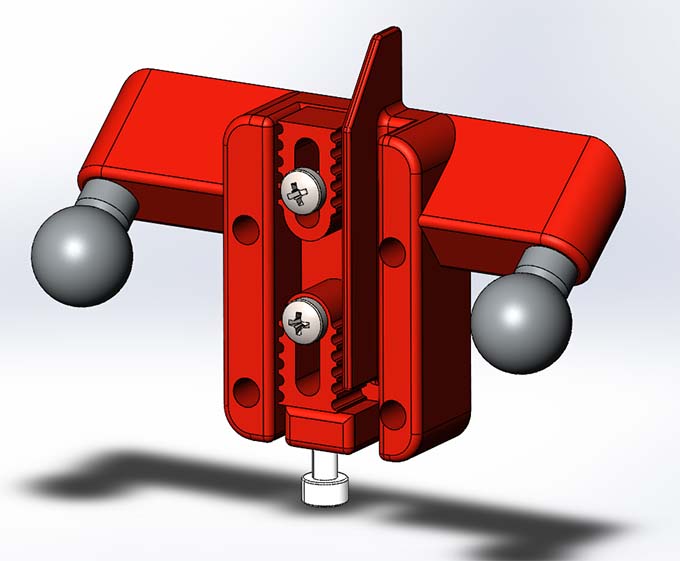

Каретки. Предусмотрел регулировку натяжения ремня (как я понимаю, дельты чувствительны к неравномерному натяжению ремней на башнях), ну и флажок под оптический концевик.

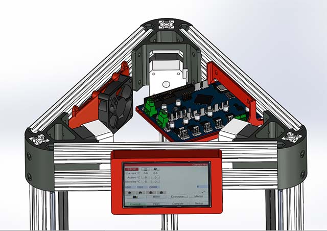

Re: Kossel Midi(Kaktus)
Непрочитанное сообщение Kaktus » 22 июн 2019, 23:15
Мозги. Что мне надо от платы для счастья? Высокая вычислительная мощность - для дельты с моторами 0,9 это жизненно необходимо. Поддержка прошивки, изначально созданной для высоких вычислительных мощностей(без разных упрощений). Удобство правки прошивки. Как отмечалось в ТЗ, вебинтерфейс для меня мастхэв(извиняюсь за выражение). Так уж у меня сложилось, что примерно 80% движений я делаю через вебморду с компа, а 20% непосредственно у принтера, либо через дисплей(в моем случае 2004), либо через вебморду, но с телефона. Т.к. 20% движений я произвожу у принтера, хочется нормальный сенсорный дисплей. Из личного опыта, телефон с вебмордой - это все таки костыли. Телефон включай-выключай, шнур от зарядки висит, подтормаживает зачастую - в общем нервирует.
Октопринт по сути дела тоже костыль - лишняя плата, лишние интерфейсы. Как я понимаю, в настоящее время практически всем моим запросам из коробки соответствует только Duet WiFi & PanelDue. Да, ценник на оригинал кусается, но китайский клон уже способен побороться с моей жабой. В конкурсе участвовал вариант из SKR1.3&TMC 2130(3200), Малинка(Апельсинок я опасаюсь)(2400) и дисплей минимум 1300, итого 6900рэ. А Дует клонированный с дисплеем за 8400 можно купить. В плюсах у первого варианта возможность использования трех прошивок(Смузи, Марлин и Клиппер), в минусах - почти полное отсутствие защит - как я понял, практически при любом косяке выгорает процессор. В минусах второго варианта - слегка устаревшие драйвера и китайское исполнение, в плюсах(кроме очевидных) - компактное размещение на чердаке. В общем, пока что Дует у меня в фаворитах.

Охлаждение чердака планируется вентилятором 6015. В варианте использования Duet места хватает для установки его на боковую грань. Крепление правда несколько замысловатое получается. Чердак планируется закрытый со всех сторон, с отверстиями для забора воздуха, и вывода его в районе платы(совмещенный с доступом к плате) и шаговиков.
Спойлер Чердак

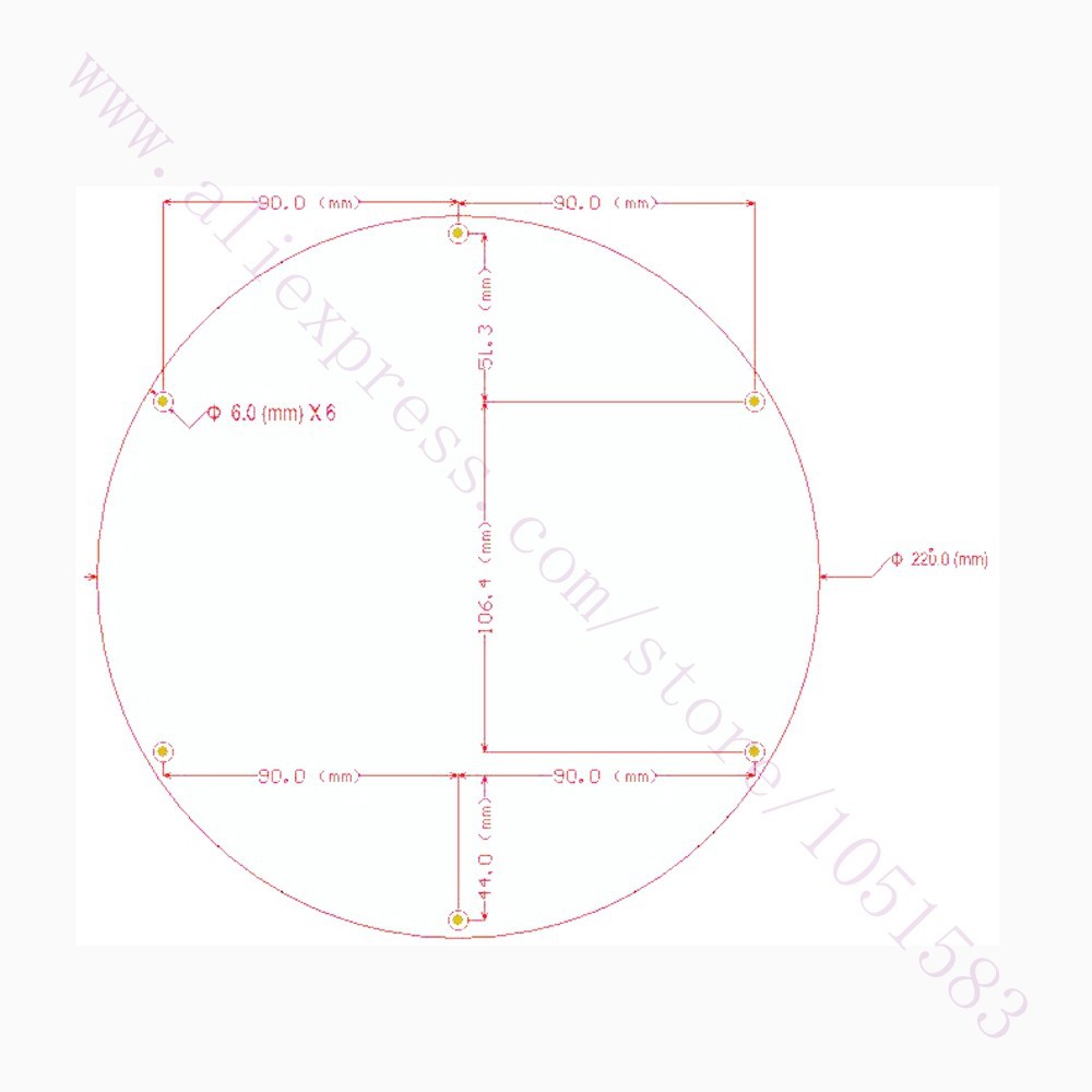

Вчера нарвался на чертеж стола на Али - мир вокруг уже не будет прежним :D

Непрочитанное сообщение Alex Post » 25 июн 2019, 11:39
25 июн 2019, 10:46
Не, ну а че: размеры то все указаны ;)
